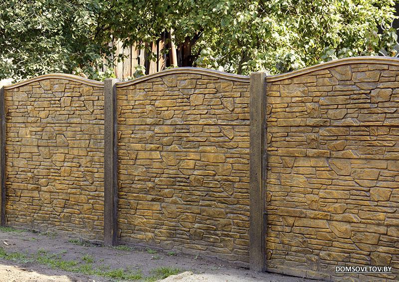

При установке бетонного забора, плиты сразу на раствор ставят или швы можно после монтажа зачеканить? Установщики говорят, что установят забор, выровняют, а потом зачеканят... Кстати, планирую покрасить его потом хлоркаучуковой краской для бетона. Очень красиво получается. Примерно так :)

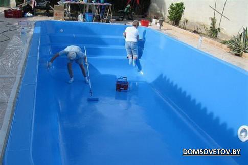

Такой краской бассейны красят.

У меня у соседа такой забор, красили с пульвика, какой краской не знаю, но стыки видны только если знаешь что они есть и смотришь в это место. Так вот сначала проходились молочком цементным, т.к. в таких забор очень много пор. Закрасит ли их краска я не знаю
