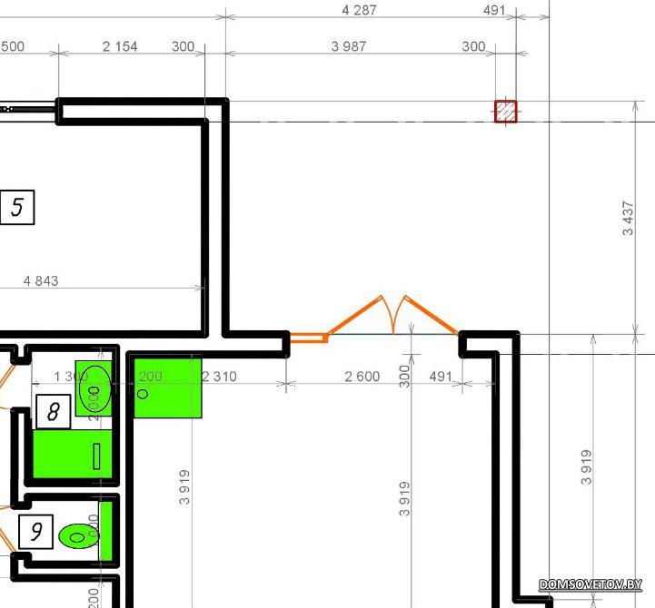

Вот скажите мне лучше и профи и самоучки, если будет камин с водной рубашкой, на углу. То где лучше вывести канализацию из пола для экстренного слива воды? ))
сколько см от угла и сколько от стены...

@Dobrinia, без разницы Д50 гофрой.
Peligrin 25.09.2015 09:50
@Dobrinia
как удобнее конструктивно - так и правильно
если доступ в дальнейшем будет ограничен - лучше жесткую тубу сделать
-для экономии места можно и 32 трубой слив сделать
если постараться, можно совместить дренаж дымохода и слив системы

весьма грамотное замечание, я почему-то про слив конденсата забыл!
http://leroymerlin.ru/upload/p13.jpg
Вот так значит сделаем... и заодно конденсат соберу!.... И заодно я так понимаю вентиляция канализации будет..

Вот кусок плана дома...
Зелёным отмечено место под камин, и планируемое отверстие слива конденсата.
Дом одноэтажный, на втором этаже над камином будет или коридор или ничего не будет...
Я планировал поставить дымоход или на террасе ( туда двери выходят на чертеже) или начать дымоход на армопоясе чердака этажа.. Высота до кровли не большая в этом месте, около 2 метров от армопояса.
Посоветуйте как лучше сделать?
Чем плох вариант начала дымохода (из вентканалов новолукомльских хочу строить) с армопояса второго этажа ?
http://www.domsovetov.by/imagehostin...4f68143e87.jpg
sergN 25.09.2015 11:09
да в общем-то явных пороков не вижу.
в доме дымоходу будет теплее. ..а кровлю проходить всё равно.(если качественно.)
Dobrinia 25.09.2015 11:19
В доме ему не судьба быть и так и так.
1) вариант на улице начинается с пола на террасе.
2) вариант начинается на чердаке на армопоясе.
Думаю не особо теплее на чердаке будет...
Я волнуюсь за то что длиннее труба будет от камина до начала дымохода, если начинать дымоход на чердаке... Или это вообще не проблема?
GIM 25.09.2015 13:03
Не проблема
Dobrinia 25.09.2015 13:47
Объясните тогда, зачем люди строят дорогущие вентканалы из кирпича, ведя их с самого первого этажа+ делая под него фундамент.... Если можно начать на втором этаже одноэтажного дома из кбб блоков, это быстрее, дешевле... место на первом не убивает.
