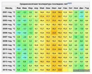

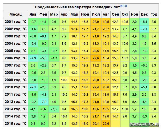

Alex77 13.04.2016 12:09
Сообщение от Uram (Сообщение 259698)
остальные окна 4и/16ар/4/12ар/и4
Дело в том, что в Бресте достаточно мягкий климат, зимой температура редко опускается ниже -10.
http://www.domsovetov.by/imagehostin...e0a2e6465d.jpg
@Uram, еще читал, что ClimaGuard Solar предотвращает выгорание мебели. Значит практически отпадает необходимость вешать жалюзи.
