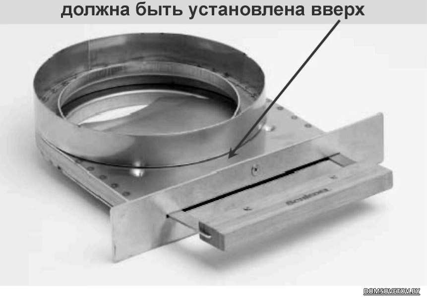

@polyzadumchivy, а нет фотки монтажа шибера(без оболчки/кожуха)? Если нет-на пальцах рассказывай:)
polyzadumchivy 22.10.2015 09:18
Вложений: 1
Фото нет, если честно сложно делать фото в процессе работы. но есть чудесная инструкция по которой все и делалось
Стэлс 22.10.2015 09:47
@polyzadumchivy, а где покупал шибер? и какой ставил себе?
polyzadumchivy 22.10.2015 10:05
@Стэлс, точно такой как на фото в инструкции и покупал, только в моем отверстие не с краю, а по центру. А еще, собаки, не положили ручку деревянную. В Москве покупал на этой самой конторе - МДС.

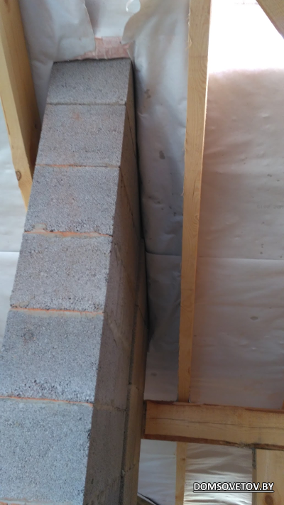

anth 27.06.2016 08:23
Нужна консультация по керамическим дымоходам schiedel
http://belwent.by/schiedel-rondo-plus.html
Имеется блок из двух дымоходов и двух керамзтобетонных вентканалов:
[шидель][шидель][вентблок][вентблок]
1. Как лучше завершить верхнюю часть?
Стандартное решение от Шидель - покровная плита, но она не подходит в моем случае так как есть еще блоки вентканалов.
Кровельщики говорят закрыть все общим зонтом, шидели вывести выше ( метллическая труба с зонтиком). Здесь смущает, утеплитель шиделя остается фактически открытым.
2. конструкция и материал короба для утепления и обшивки металлопрофилем?
Кровельщики делают из бруса, утепляют эппс или минватой (что есть).
Здесь смущает горючесть материала (эппс, дерево). Да, температура в оголовке не будет большой, но все таки, как правильно?
3. конструкция прохода через крышу. Крепление к стропилам, проход пленки и т.п.
Сейчас пока так
http://www.domsovetov.by/imagehostin...0b8309bf88.png
