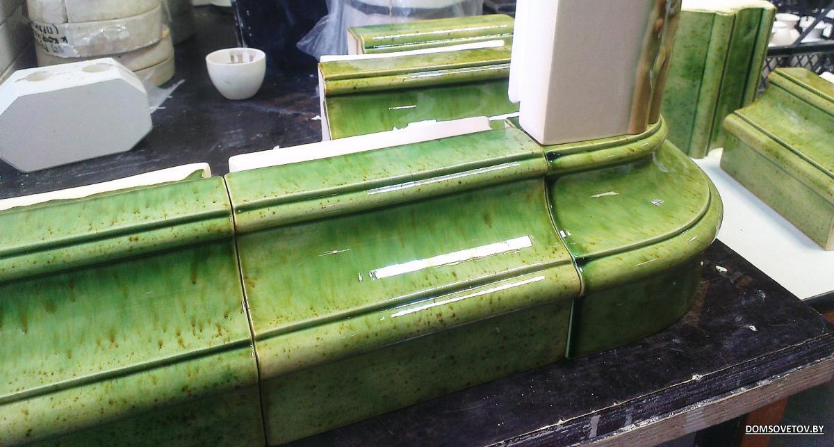

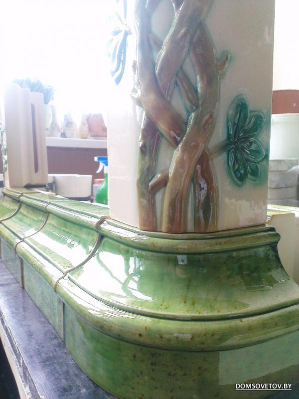

пошла в работу печь в модерне...
зелёненькая, живописная, состаренная ...:er:
http://www.domsovetov.by/imagehostin...5df0ad5bdd.jpghttp://www.domsovetov.by/imagehostin...5df13d1dbe.jpg

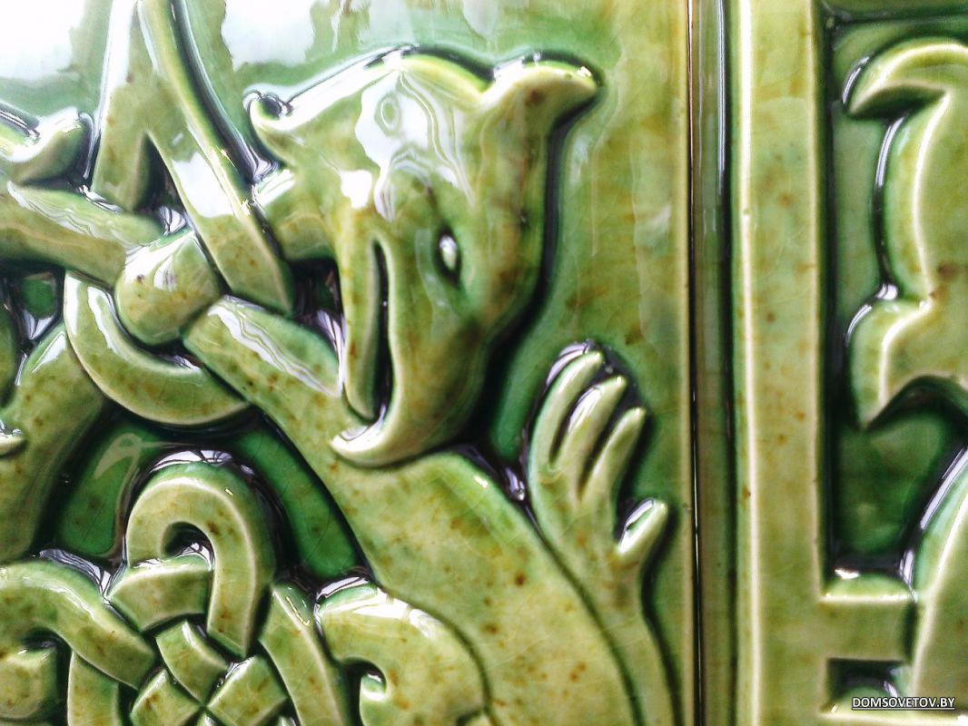

настолько понравилась сочинённая нами глазурь,что покрыли изразцы из коллекции Вязь...
http://www.domsovetov.by/imagehostin...797133f006.jpghttp://www.domsovetov.by/imagehostin...7971c585cd.jpg

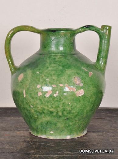

То что смотрится,так это точно,только вот что Вы здесь сами сочинили?Это,на сколько всем известно,обычная медная глазурь.Добавили в бесцветную глазурь медь или медный купорос и всё?В чём сочинение?В том ,что сами смогли смешать?Мешали наверно чайной ложкой и это называется новшеством?
ister 02.11.2016 21:49
так медь или медный купорос?
и в какую прозрачную глазурь? боросиликатную,алюмосиликатную или ещё какую?
попробуйте повторить с медью или медным купоросом и выкладывайте результат ...
и каким же нужно быть "специалистом" чтобы даже примеси оксида железа не увидеть... или может "специалист" и не знает что это такое?
Ceramika 02.11.2016 21:56
Сообщение от ister (Сообщение 275039)
http://www.domsovetov.by/imagehostin...a367f5c360.jpg
Найдите десять отличий...:cs:
