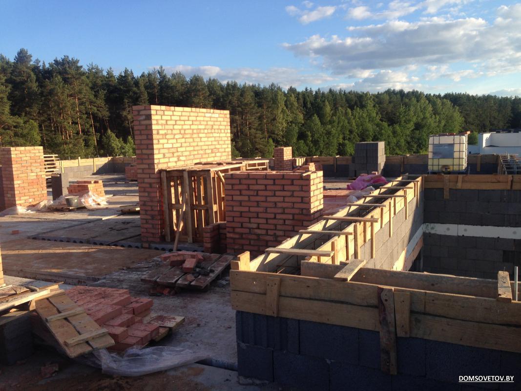

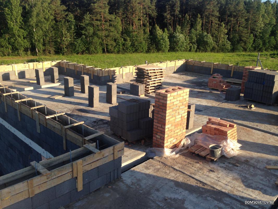

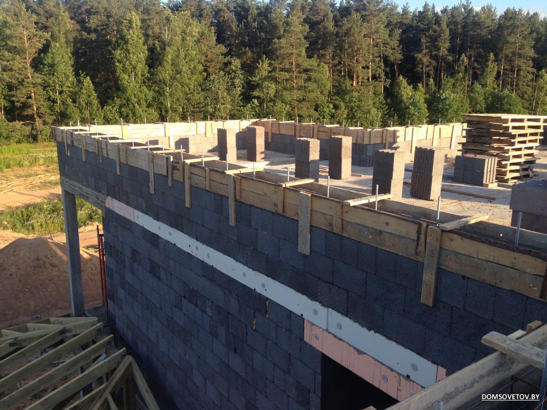

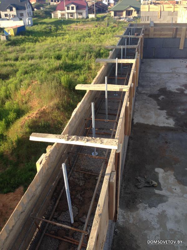

В оперативном режиме выложили 3 ряда блоков и выставили опалубку для пояса под мурлат. В пояс сразу втыкаются шпильки.
Также вывели чутка стояков по чердаку. Выше они уже будут выкладываться клинкером (первая партия приедет еще только через пару недель).
Тут возник вопрос – а как должна фановая труба через чердак проходить? Ее же надо на крышу выводить? В шахту не обязательно зашивать?
http://www.domsovetov.by/imagehostin...0ead918d44.jpghttp://www.domsovetov.by/imagehostin...0eae7a8ddb.jpghttp://www.domsovetov.by/imagehostin...0eaec60b5b.jpghttp://www.domsovetov.by/imagehostin...0eaf0d821c.jpghttp://www.domsovetov.by/imagehostin...0eb291632a.jpg

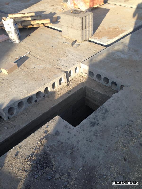

Прорезали люк для выхода на чердак (отрезали кусок плиты 30 на 100).

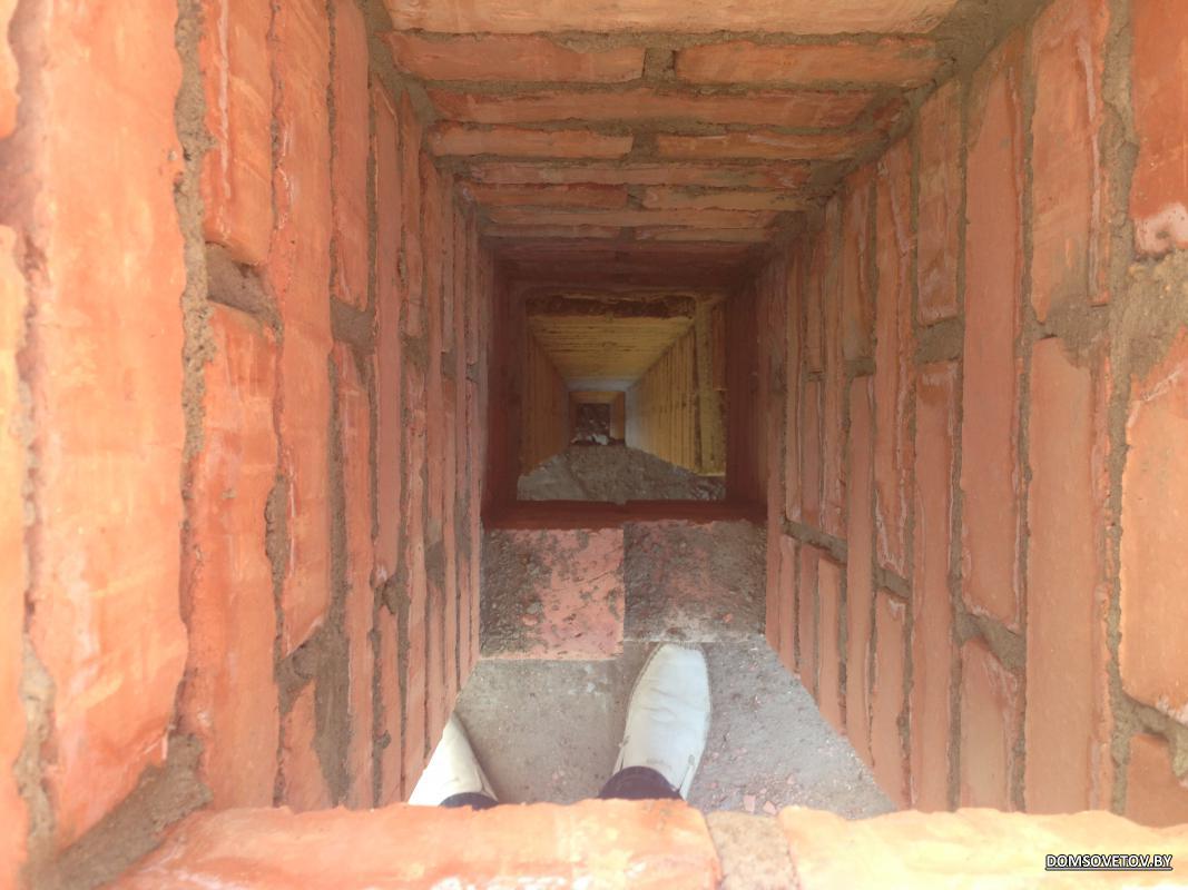

А это дымоходик )

А чем\как резали плиту?
AAR 29.06.2015 10:42
@purler, спасибо. По люку - посмотрел - там есть вроде 90 на 70 - должны встать... сам люк получился где то 100 на 80 (там резали дырку в месте, где она уже была, просто расширили чутка). на крайняк будет канат с узелками )
@Kiz, резали чем-то типа большой болгарки.. не знаю как точно называется сей девайс.

illarion 29.06.2015 14:04
@AAR, у вас труба в дымоходе из нержавейки будет? Если "да", то как она в канале будет крепиться?
AAR 29.06.2015 15:19
Дим, может и им )
@illarion, труба скорее всего керамика. Хотя на нержу тоже смотрю (на след неделе что то буду покупать). А как крепят то? опять что то надо было в шахте оставлять? )
