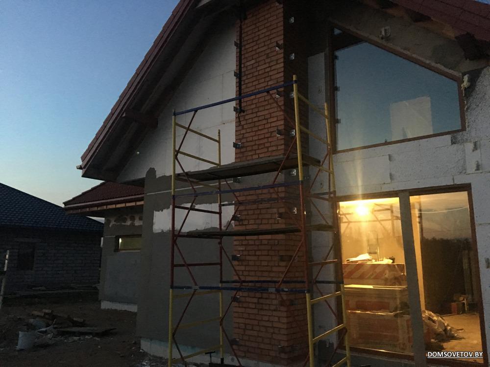

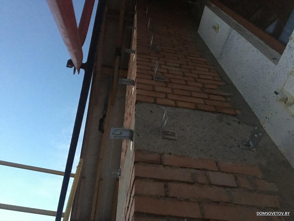

Сегодня выделили время на крепление кронштейнов для вентфасада. Шаг сделал 60 см, но в одном месте не попал, получилось два по 80, но думаю что это не критично.
Интересно, для плитки 120х60, достаточно будет двух направляющих или нужно сделать еще по середине?
http://www.domsovetov.by/imagehostin...cdcbf34f5f.jpghttp://www.domsovetov.by/imagehostin...cdcbc510da.jpg
И по ходу пьессы озадачился вопрсом как сделать угловой стык плитки?
В основном в таких конструкциях стык делают с зазором равным зазору между плитками в ряду, но у меня по плану это будет плитка в формате 120 см, в таком исполнении вертикальных швов не будет, потому как ширина не превышает 120 см.
Но даже если делать такой шов (7 мм обычно), то с какой части угла его лучше делать?

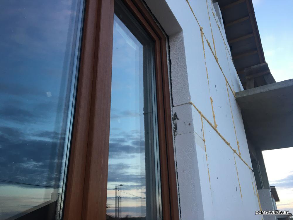

Приятные для глаз изменения фасада идут, прорезаются русты, облагораживаются откосы (Совет тем кто как и я не знал: малярку с солнечной стороны оставлять на окнах нельзя, внизу рамы на фото видны последствия)

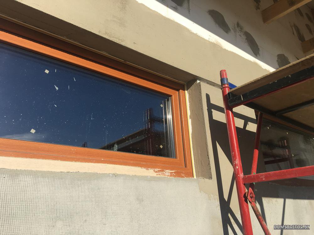

К вопросу о конструкции откосов из ЭППС, мне кажется что это довольно неплохой вариант, а иначе как более качественно закрывать вот такие огрехи связанные с подгонкой пенпласта из-за неровностей стены
http://www.domsovetov.by/imagehostin...cec9b8803c.jpg

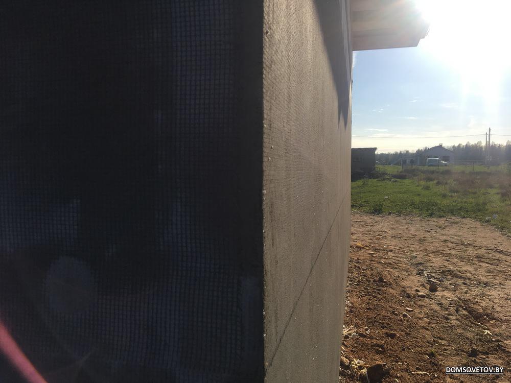

Ну и ровность стен мне пока очень нравится :)
http://www.domsovetov.by/imagehostin...ceca23fcf1.jpg

Следы от малярки легко удаляются химией специальной - HG sticker remover. Был в новоселкине.

А где прокладки под под уголок на вент фасаде :co:, и чем он (уголок) закреплён в стену ?

@purler, эта химия иногда неплохо разъедает и то что под наклейкой :)

Сообщение от Кирилл П (Сообщение 289521)
прокладка под кронштейном, закреплен анкером.

Вот не могу пока найти нигде, какой шаг по вертикали и по горизонтали необходим для такой системы? После выходных придется заехать на Металпрофиль, уточнить
Юра Добриденев 06.05.2017 21:24
а что это за прокладки под кронштейны, для чего они ?
Lama 06.05.2017 23:59
Называются паронитовые прокладки, по факту вспененный полиэтилен, как краевая лента, только толщина примерно 2 мм.
Каково их предназначение понятия не имею, это может быть как отсечка влаги, так и амортизирующий эффект чтоб небыло резонанса при ветре :) Ну это меня навеяло из соседней темы про вент-фасад и ветер :)
Я признаюсь как-то не интересовался, ради интереса стоит почитать.

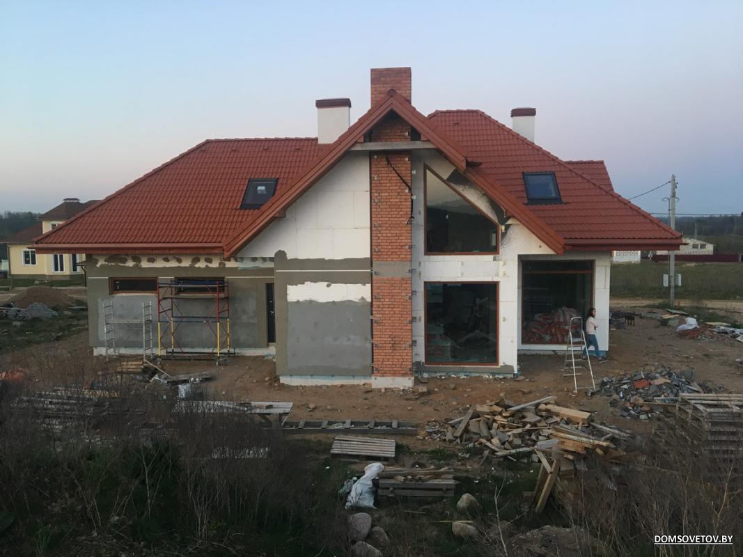

Один фронтон полностью укрылся шубкой :)
http://www.domsovetov.by/imagehostin...e3a2b61f7a.jpg
