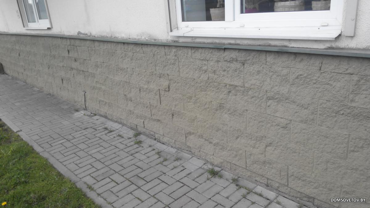

вот фотку сейчас сделал. Офис снаружи отблицован на метр где-то бесером и окрашен какой-то фасадной краской. Обошел кругом-по периметру всего дома нигде ни одного высола за лет 10... Вот и думай, или под фасадной краской не проступает т.к. не так увлажняется, или раньше бесер был другого какчества...http://www.domsovetov.by/imagehostin...4e7e3dc202.jpg
illarion 18.04.2016 17:05
Бессер всегда был одинаковый. И всегда были высолы. Я свой закупал в 2009г. Сосед еще на пару-тройку лет раньше.
Скорее, на фото краска спасает. И если она еще не облезла за 10 лет, то это неплохой вариант.
Стэлс 18.04.2016 17:09
@illarion, сам удивляюсь, что не облезла нигде. Хотел спросить как красили, но застройщик не может сказать т.к. доки уже никто искать не будет для меня. И сказали, что не факт, что было как в доках покрашено:)

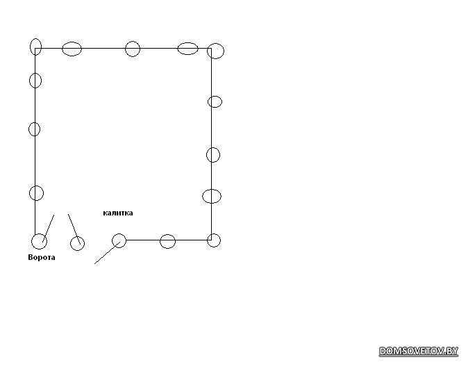

Подскажите пожалуйста, кто делал или сталкивался? Собираюсь делать забор по ТИСЭ, без расширения. Столбики кирпичные в полтора кирпича 2м, заполнение металлопрофиль. Бур купил, книгу прочел. Вот остались вопросы.
1. В книги описывается способ про армирование 3мя арматурами внизу и 2мя вверху ростверка. Но, зачем мне такой широкий фундамент для металлорофиля? Можно ли сделать на ширину кирпича 120мм (3ряда кирпича)? Заложить арматуру 1 снизу и 1 сверху?
2. Как быть с воротами и калиткой? 1 столб у меня будет начала распашных ворот. 2 столбик будет одиноко стоящий 2 часть распашных ворот, к 3 будет крепится калитка. Как скрепить столбы, чтобы они не завалились?
3. Как армировать столбик ворот и калитки? Арматуру в середину или лучше профильную трубу?
Рисунок так для большего понятия где как ворота будут.http://www.domsovetov.by/imagehostin...61ff3b228f.jpg
