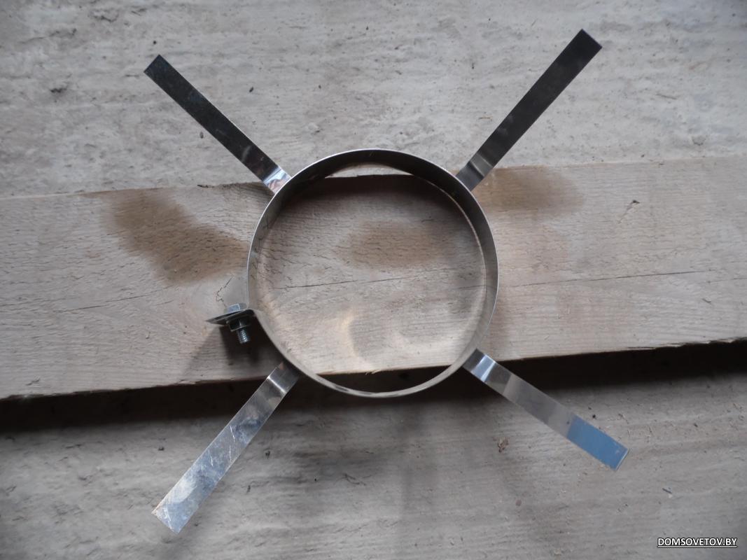

Димакратия 29.06.2015 16:39
Сообщение от AAR (Сообщение 231037)
А как крепят то? опять что то надо было в шахте оставлять? )
У меня через одну трубу закреплено на такие хомуты. Они монолитятся в кладку:
http://www.domsovetov.by/imagehostin...14a4391d44.jpg
На даче каменщики не сделали хомутов (не подсказали мне, что нужно).
Трубы очень шумели, если не сказать гремели.
Вырвал нах и сейчас там просто голый кирпичный канал.
GIM 29.06.2015 18:05
Сообщение от Димакратия (Сообщение 231044)
Они не монолитятся.Это распорные хомуты.Усами упираются в кладку и труба не болтается как....
Димакратия 29.06.2015 19:35
@GIM, у меня усы вставлены в раствор.
На то, что это правильно на 100% не претендую.
Каменщики - они такие каменщики...
Но справедливости ради скажу, что труба сидит как влитая.
illarion 29.06.2015 20:14
@illarion, труба скорее всего керамика. Хотя на нержу тоже смотрю (на след неделе что то буду покупать). А как крепят то? опять что то надо было в шахте оставлять? )[/QUOTE]
AAR, именно поэтому я и задал вопрос. Не знаю, как крепится керамика, но нержавейка крепится на хомуты, показанные на фото выше. Причем, их не оставлять в шахте надо, а сразу в процессе кладки вставлять вместе с трубой. Просто, если их (хомуты) оставить в канале без трубы, то потом без помощи гномов трубу туда не загнать и не закрепить. Более того, функция хомутов состоит не столько в том, чтобы труба не гремела, сколько зафиксировать вес. Для дымохода используется труба с толщиной стали не менее 1мм, а представьте себе вес всей трубы. У меня, например, более 12 метров. У вас не меньше.
Поэтому, в процессе кладки, мои каменщики постепенно по одному колену закрепляли и обкладывали кирпичем. Хомуты идут из расчета по одному на каждый метр трубы.
Да, еще. Каждое последующее колено садиться в предыдущее на печной герметик.
Сделать это в готовом пустом канале весьма затруднительно, а скорее всего - нереально.
purler 29.06.2015 20:31
Ой сомнительно это жесткое закрепление. Металл очень прилично расширяется при нагреве. И никакое жесткое крепление не удержит это расширение. А вот изза крепежа обратно трубы могут и не собраться при остывании и уменьшении размера.
illarion 29.06.2015 20:58
@purler, что значит "могут и не собраться при остывании"? Хомуты сделаны тоже из нержавейки, а значит нагреваются и расширяются как и труба. Если не вдаваться в физику, а учесть, что дымоходы из этой стали разработали не каменщики из бригады Василия Пупкина, а как минимум инженеры, специалисты в этой области, то наверняка были учтены и расширения и уменьшения размеров при остывании, и не случайно рекомендуется для крепления именно такой хомут на гибких металлических лентах, а не хомут, дюбелируемый в кладку, как, например, для крепления канализационных труб.
purler 29.06.2015 21:06
Покажите чертеж этих энжинеров в котором описано куда и как крепить эти хомуты.
Без чертежа я слабо верю что это правильно и в то что вы их идею крепления правильно поняли и реализовали.
К хомутам у меня претензии нет. Но верх трубы изза нагрева на пару сантиметров поднимется. Что будет с хомутом при жестком креплении в нем трубы?
voffka 29.06.2015 21:22
При расширении железа труба удлиняется, хомуты имеют подвижку в канале за счет "усов" закрепленных в кладке, т.е. усы эти немного изгибаются и дают трубе подвижку вверх-вниз.
