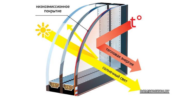

Lama 08.05.2017 01:06
На сколько я помню, то логика моих рассуждений была токава, что И-стекло отражает тепло выходящее из дома, это как у меня сейчас, но не препятствует теплу от солнечных лучей снаружи.
Если два И стекла то и изнутри тепловое излучение отражается, но так же и солнечные лучи, которые зимой неплохо греют через большие окна, тоже будут отражаться.
Хотя сейчас я наверно такой мелочью бы не заморачивался и поставил бы два И-стекла.
Плюс ко всему я не разбирался почему коэф в два раза (мне кажется это не совсем корректно утверждение), ведь эта технология работает как зеркало: одно стекло наружу, второе внутрь и никак по другому, по крайней мере физику процесса я вижу так.
Вот под руку попалось:http://www.domsovetov.by/imagehostin...f9bcc79059.jpghttp://www.domsovetov.by/imagehostin...f9bcf7a631.png

сколько человек несли? Да, и И-стекло работает в обе стороны.

Lama 10.05.2017 11:46
Сообщение от Uram (Сообщение 289616)
... Да, и И-стекло работает в обе стороны.
Да, в одну сторону 90% в обратную 10%, пропорция примерная. На картинке визуально это и показано.
