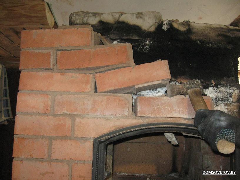

ister 21.06.2015 20:07
конечно разобрали Ваше произведение... ( для справки читателям - построена в июле 2010 года ОИК-ом)
теперь я вижу как мне повезло, что доверила интернетписателю не оникс,а кирпичи ...
http://www.domsovetov.by/imagehostin...6ec1bb5a2f.jpg
---------- Сообщение добавлено в 20:07 ---------- Предыдущее было в 19:55 ----------
нормальный посыл печника - наконец-то разобрали...:er:
через 3 года эксплуатации...
хорошо, что разобрали сейчас, и не успели сгореть....
может ещё какому печнику доверить строительство печки без проекта , без спецификации, без бумажки...

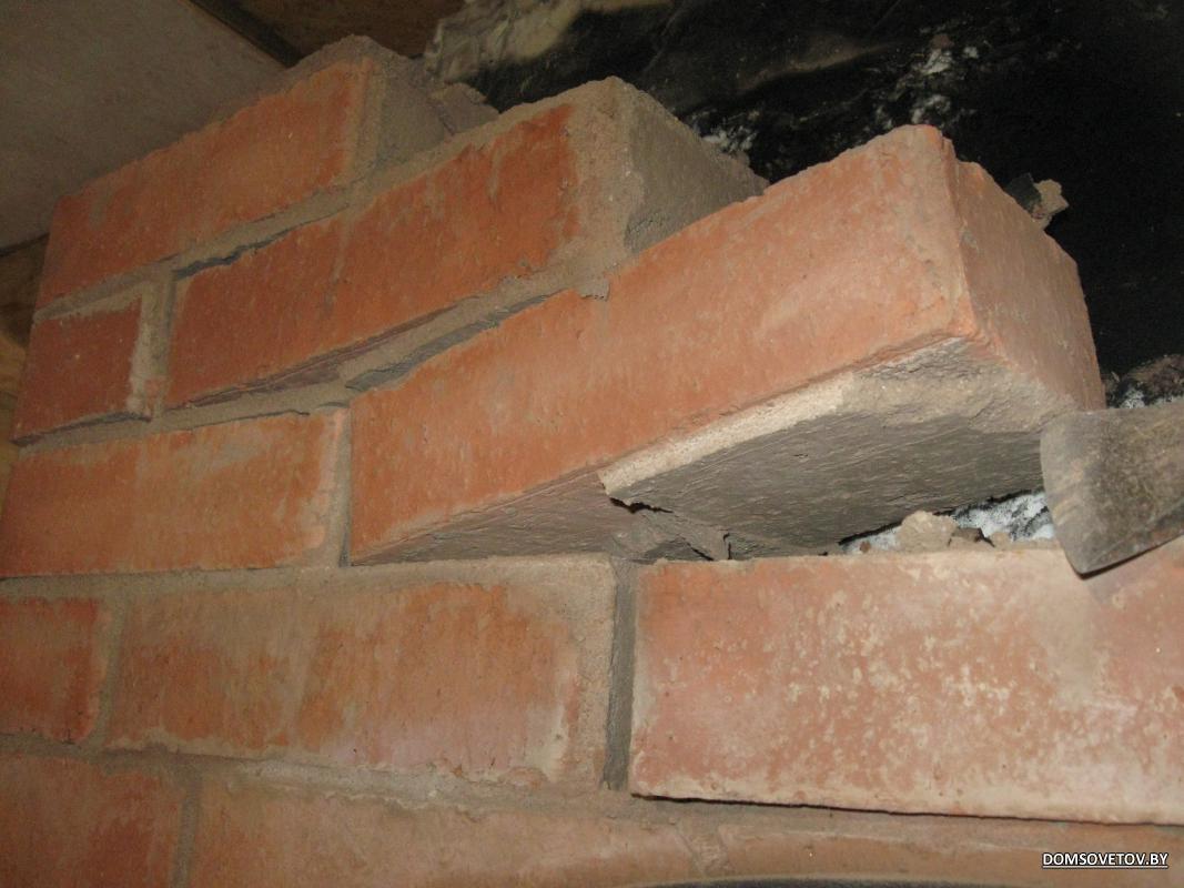

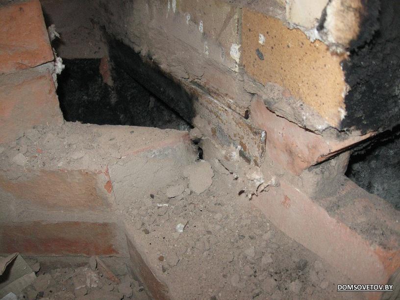

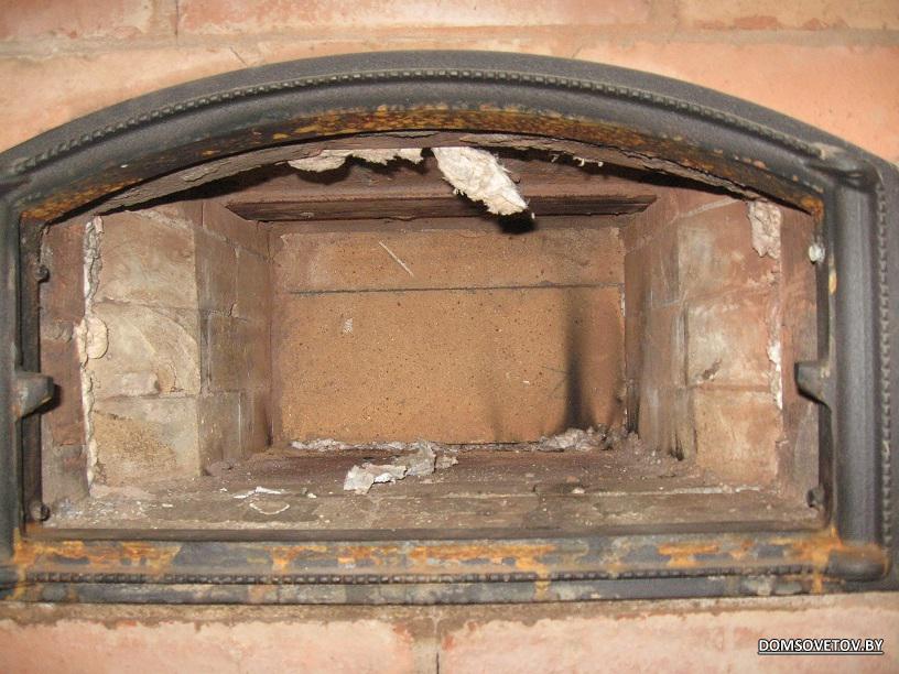

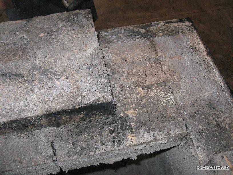

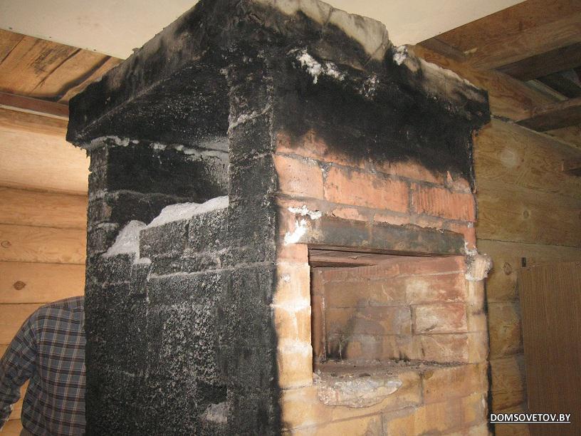

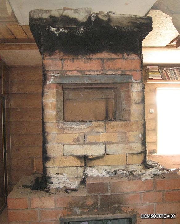

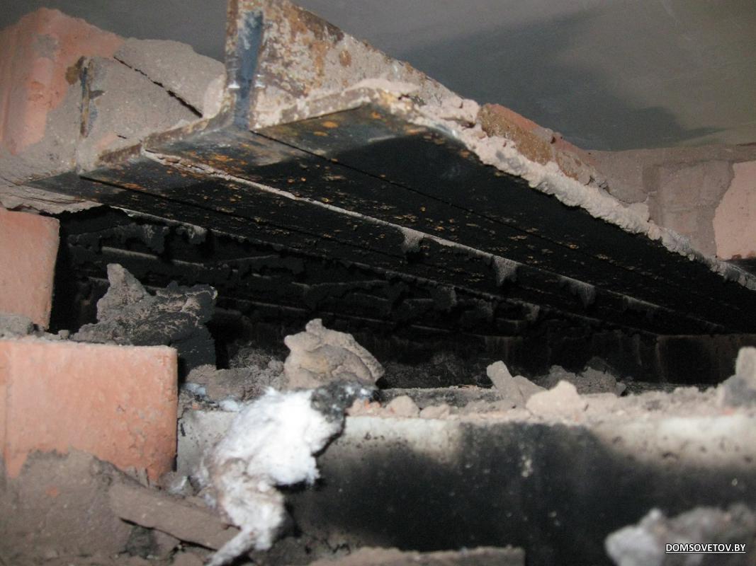

ister 21.06.2015 21:45
это же, но после 3-х лет эксплуатации...
в духовке не готовится уже давно - через неё дым идёт - на фото очень хорошо видно...
про топку вообще молчим - она самонесущая... сама себя несёт...и ещё её несет уголок... снизу,перед каналом в лежанку...
ноухау....:bf:http://www.domsovetov.by/imagehostin...7037fa17d6.jpghttp://www.domsovetov.by/imagehostin...70387e0257.jpghttp://www.domsovetov.by/imagehostin...7039cf2cf0.jpghttp://www.domsovetov.by/imagehostin...703c11397b.jpghttp://www.domsovetov.by/imagehostin...703c63a6ef.jpghttp://www.domsovetov.by/imagehostin...7039846903.jpghttp://www.domsovetov.by/imagehostin...703c9c9002.jpghttp://www.domsovetov.by/imagehostin...703ce2326e.jpghttp://www.domsovetov.by/imagehostin...703d2323d9.jpghttp://www.domsovetov.by/imagehostin...7041650644.jpghttp://www.domsovetov.by/imagehostin...7041d71312.jpghttp://www.domsovetov.by/imagehostin...704294f30b.jpg

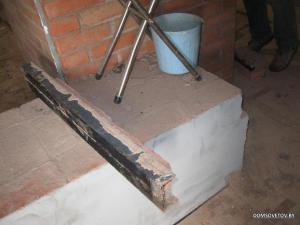

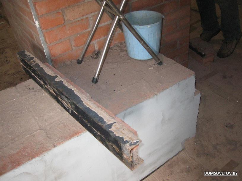

@ister, у вас построена противоточная финская печь из книги Мякеля и Юхани Кэппо, в проекте финны используют для перекрытия некоторых каналов полосовую сталь. У вас уложены два уголка ,для верности положенные на огнеупорный муллитовый картон. Для вас я все элементы показываю.
Вы задавайте вопросы по интересующим моментам при кладке, а я буду отвечать на них.
А печь желательно хоть раз в год чистить, судя по фото вы этого не делали с момента постройки.

ister 21.06.2015 22:25
ОИК..
не о чем говорить...
вы в своём же сооружении разобраться не можете...
про листовую сталь повеселили... вы не заметили, что у вас на этой самой стали стоит ВСЯ задняя стенка топки... и сама листовая сталь лежит на кирпиче, уложенном на ребро...
а я то думала, почему же задняя стенка топки треснула и идёт перегрев внешней оболочки ...
а ларчик просто открывался - наш умелец на уголок всю топку поставил ...
а теперь проектом камина из книжки прикрывается... тут иногда печники бывают... они это сооружение видели и знают, какое отношение имеет данный проект к тому изделию, что у меня стояло...
а кто учил топливник без перевязки делать?
---------- Сообщение добавлено в 22:25 ---------- Предыдущее было в 22:18 ----------
о прочистные - это тоже очень интересно...
при разборе присутствовал ваш коллега Михаил Горелько...
я у него спросила - как можно почистить некоторые загадочные полости, что вы насверлили - ответом было - через прочистку, которой нет...и вот верхняя камера такая интересная - полностью забитая сажей - туда ведь тоже не было доступа...
и насколько я помню там вообще её не должно было быть (сажи)...
короче, завтра поеду к Черкесу - разберём с ним эту вашу конструкцию, пусть на ней учит печников, как строить нельзя, и заодно расскажет, как такое сооружение может принять МЧС или с таким изделием может застраховать дом страховая кампания...

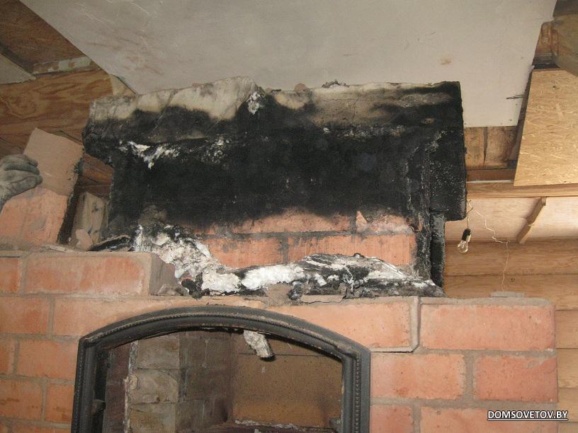

ister 21.06.2015 22:32
а теперь все дружно ищем через какое место можно почистить ту камеру наверху и те дырки в кладке...
кста... интересная камера вверху... тоже ноухау...
http://www.domsovetov.by/imagehostin...710d1c4973.jpg

ister 21.06.2015 22:36
керамическое волокно? ух ты...
и куда же оно испарилось? 4 человека его не нашли... спёрли значит...
тогда почему же кирпичик перекаливался?
http://www.domsovetov.by/imagehostin...10b862592e.jpg
