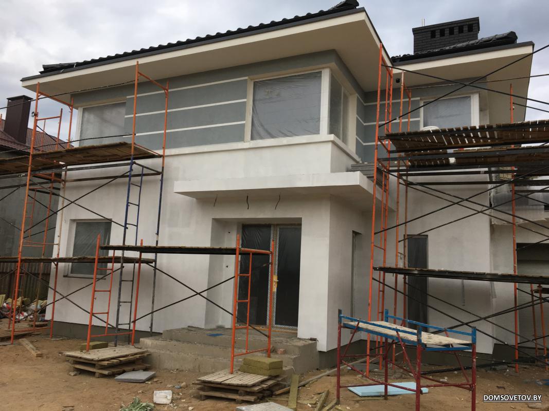

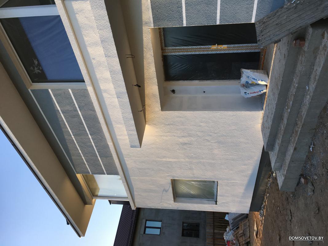

Проблема с фасадом
На этой неделе начали штукатурить. И все было отлично. Пока вчера мы не заехали под заход солнца и увидели это( фото прилагаю) . Реально под боковым Солнцем видно куча неровностей. Подскажите насколько это нормально? Сегодня вечером будем встречаться с фасвдчиками и обсуждать. Но понятно что их позиция что это в пределах нормы . Также общались с другими фасадчиками , тоже говорят что под косыми лучами неровности будут видны.. но меня этот вид пугает. Выглядит все мягко говоря ужасно(((http://www.domsovetov.by/imagehostin...63a59556c.jpeghttp://www.domsovetov.by/imagehostin...63c467121.jpeg
sergN 21.06.2018 12:16
@Katerina1010, я вас понимаю..
потому штукатурил корником.
а вообще это типичная проблема.
с возрастом острота восприятия падает. главное-"шобы костюмчик сидел "
(который носили 10 лет назад) а фасад
должен защищать утеплитель...
(забейте.-домик приятный никтто кроме вас это не заметит. а если заметит-налейте торреса человеку-пусть в стакан смотрит , а не на фасад)
