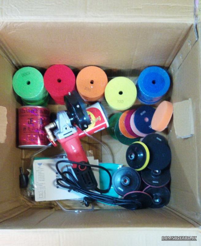

...на ютюбе про китай всё врут. реально много фуфла.(я так купил набор чашек-коронок типа с алмазным)http://www.domsovetov.by/imagehostin...60fba61c78.jpg
заодно и болгарина с подачей воды....
