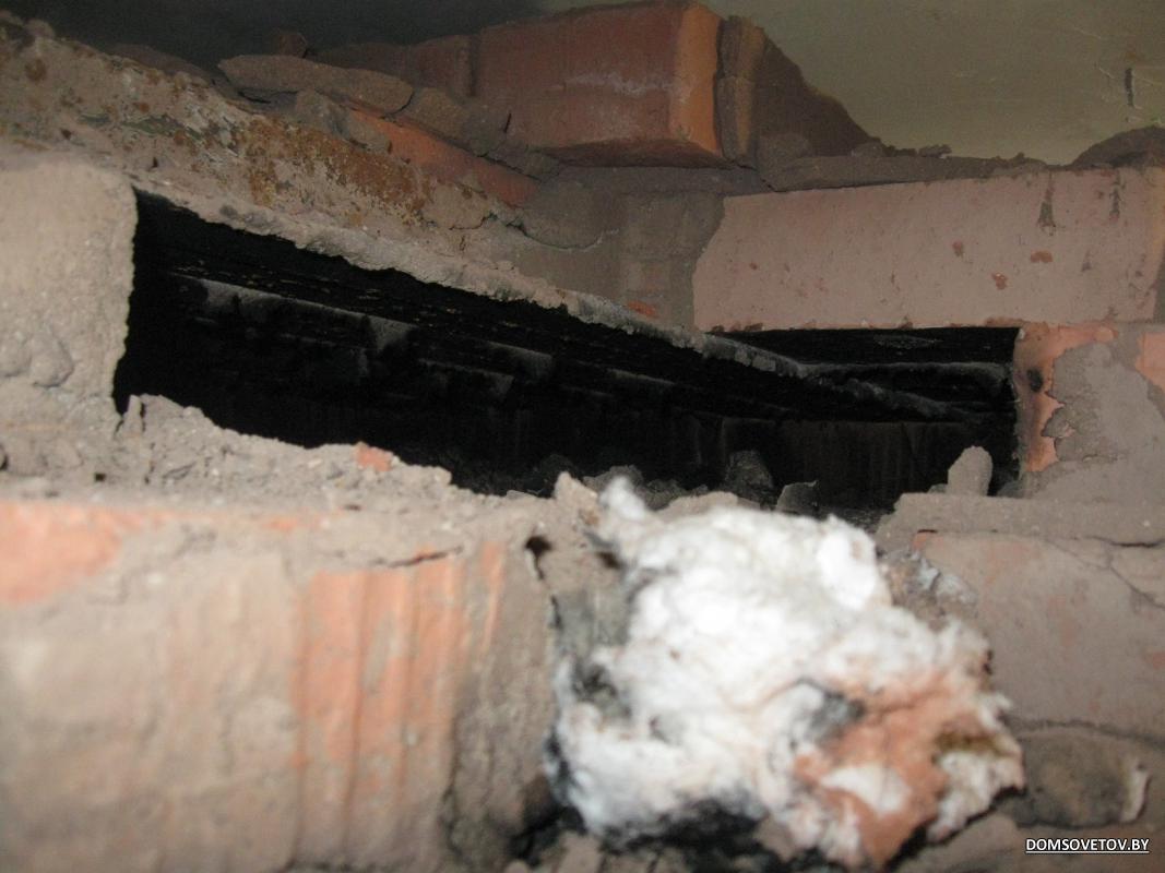

а теперь все дружно ищем через какое место можно почистить ту камеру наверху и те дырки в кладке...
кста... интересная камера вверху... тоже ноухау...
http://www.domsovetov.by/imagehostin...710d1c4973.jpg
Верхняя камера не чиститься, в финских проектах это не предусмотрено.

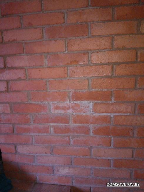

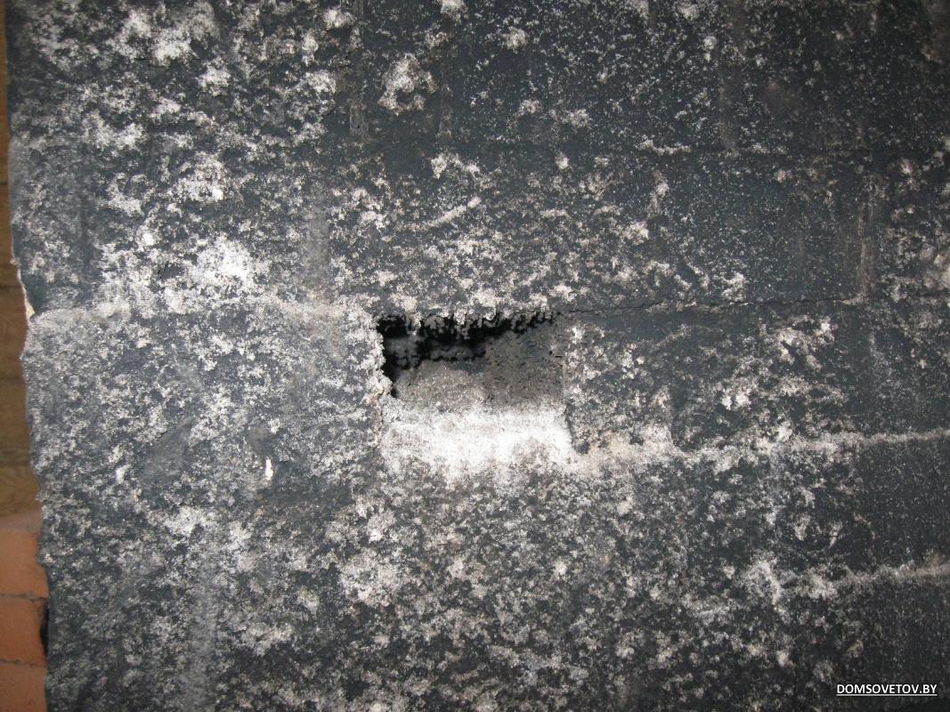

и куда же оно испарилось? 4 человека его не нашли... спёрли значит...
тогда почему же кирпичик перекаливался?
http://www.domsovetov.by/imagehostin...10b862592e.jpg
С каких пор высолы в кладке стали перекалом кирпича? Понимаете Наталья,задняя стенка 12 см и 12 футеровка в районе топки + зазор в 1,5 см, не надо рассказывать про перекал стены, у вас не банная печь.

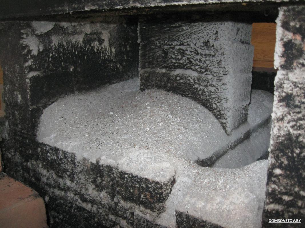

итак
там где горы золы - её чистить не надо
загадочное маленькое отверстие между топкой и духовкой нужно было найти через стену и засунуть туда ёршик ( у лилипутов его отдолжить, ибо диаметр там см 4-5)

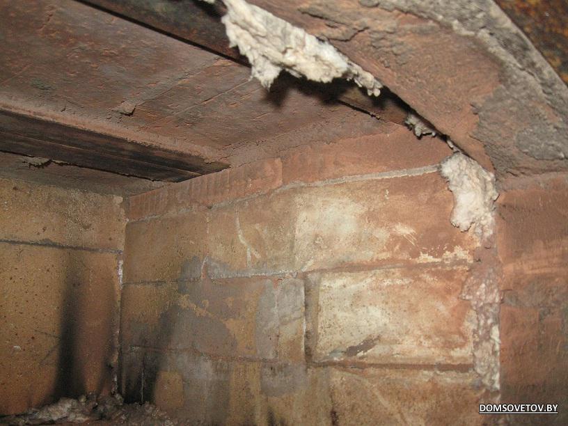

ну а перекрытие на уголках - это тоже фины рекомендовали....
http://www.domsovetov.by/imagehostin...71704b968b.jpghttp://www.domsovetov.by/imagehostin...7171c9c21a.jpghttp://www.domsovetov.by/imagehostin...716f433245.jpg

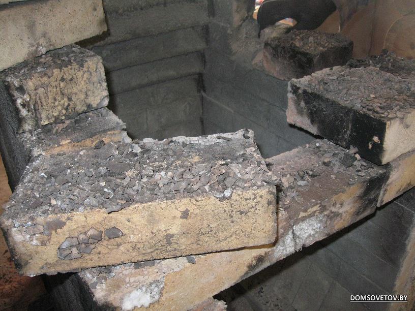

а так выглядит смесь, на которую топливник был сложен...
красивая... прям кракле...http://www.domsovetov.by/imagehostin...704294f30b.jpg
ОИК-4 21.06.2015 23:08
@ister, чтобы вы не гадали на кофейной гуще где в этой печи косяк я вам его скажу. Нарушение было в том,что я не соблюл противопожарную норму по расстоянию от верха печи до сгораемого, т.е. потолка.Однако расчет был в следующем: сверху лежали две плиты из огнеупорного бетона,потом муллитовая вата,затем воздушный зазор и два ряда кирпича. когда я мерил пирометром перекрышу печи температура после 3-х часов интенсивной топки была не более 43 градусов и выше не поднималась. Это слишком мало для того чтобы потолок загорелся. Вот такой косяк, каюсь. Теперь я так не делаю .

ОИК-4 21.06.2015 23:43
@ister, открою вам тайну,топливники и шамотное ядро и держаться под собственным весом, а смеси просто чуть удерживают конструкцию, сложи на сухо и топливник будет стоять. Вот вам пример печи в которой топливник на сухую сложен, при том что печь банная.
