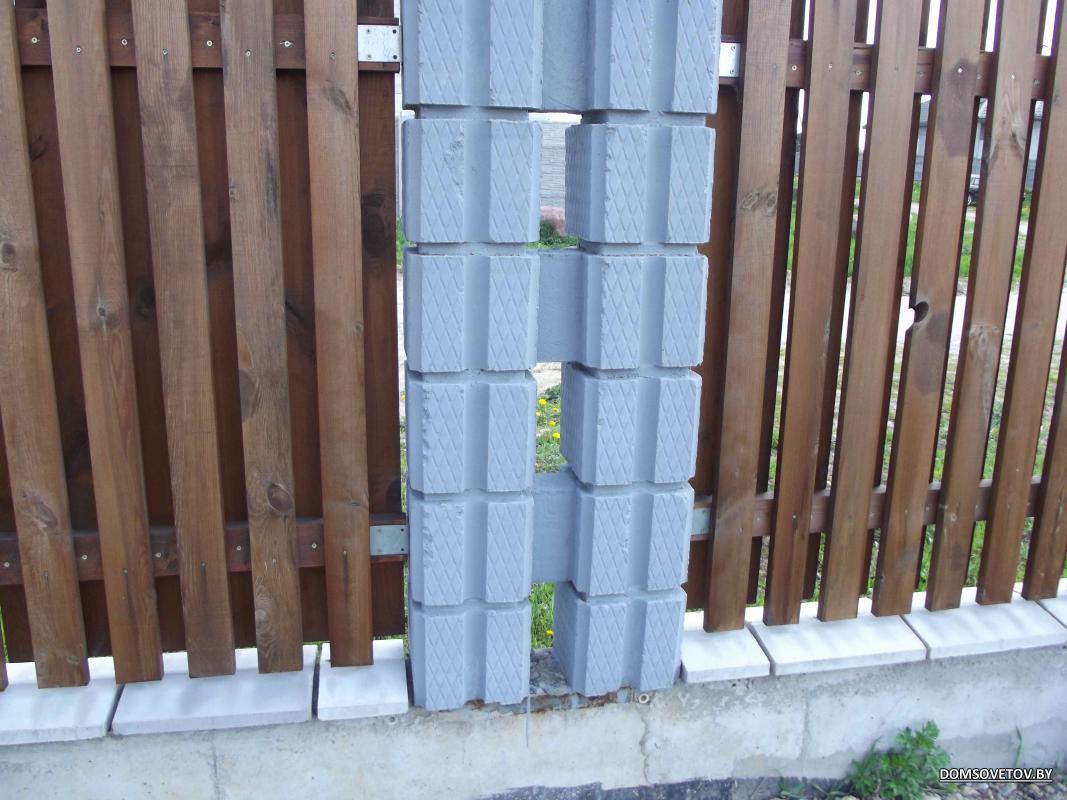

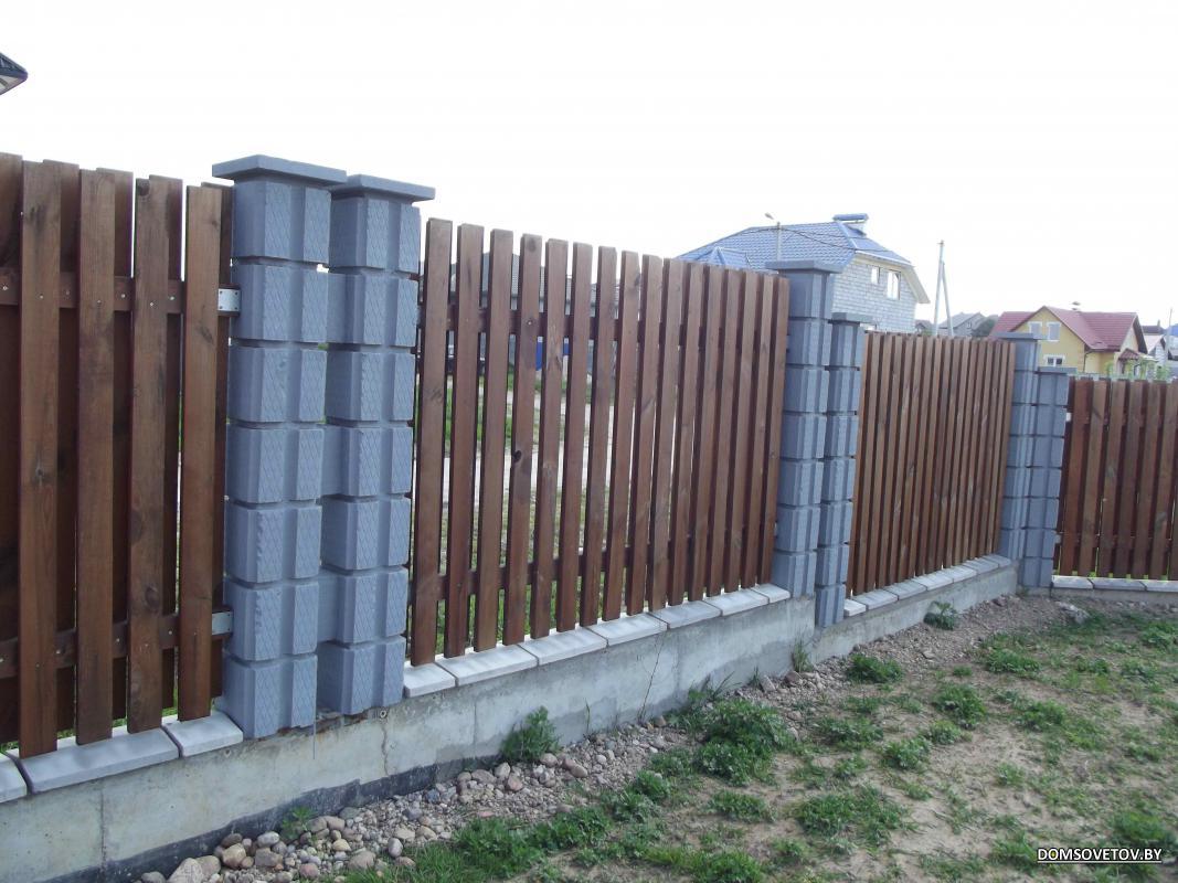

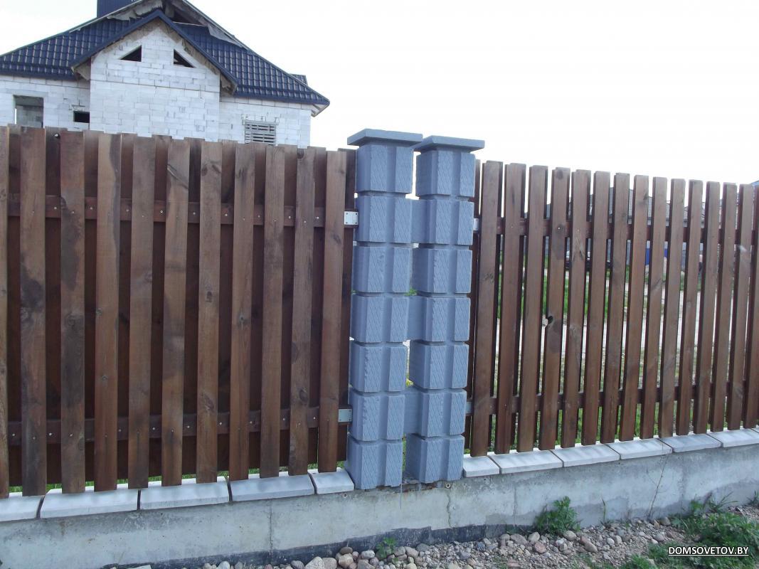

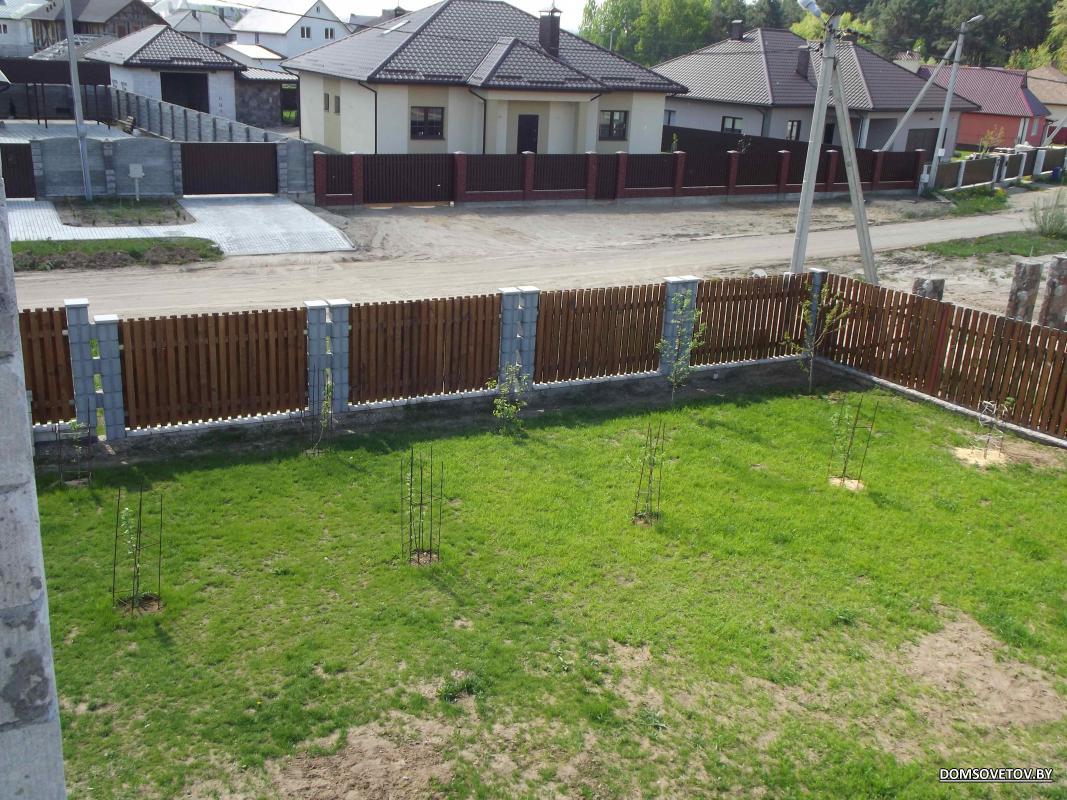

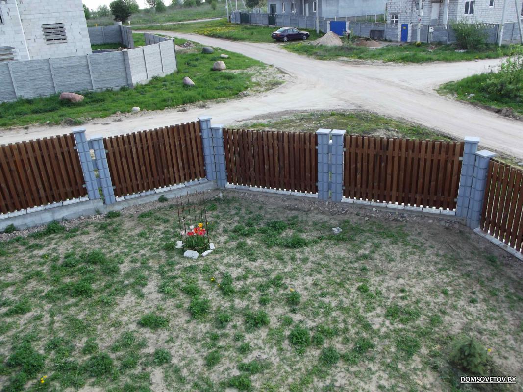

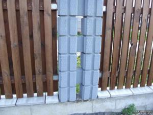

вот мой самопальный забор

по дереву. прошел ровно год. никаких изменений абсолютно. пропитано двумя слоями. первый бесцветный. второй с цветом. я думаю минимум лет 5 подходить к нему не буду ( думаю поболей даже. до 10). были мысли третим слоем сверху торцы бесцветным пройтись. но отпала необходимость. так может для профилактики потом от нечего делать

ignat 10.05.2016 11:54
Забор замечательный. Обрабатывать древесину тоже надо и хорошо обрабатывать.
Больше интересует способ крепления досок горизонтально в пазы бетонных столбов. Кто так делал и что получилось в итоге?

Дела все сам.
в кратце :
сваи через меетра 2.
ростверк по все длине. в нем закладные к которым приваривались две арматурины , заканчивающиеся резьбовым соединением ( шпилька приварена). Сама арматура была в пластиковой гофре для того чтоб при бетонировании внутри кубиков небыло сцепление с бетоном. после твердения сверху пластина , которая упиравшись в бетонный столб натягивала арматуру. ну и на этом бетонная крышка. натягивалясь хорошо по пол сантиметра выбирал удлинение ( почти пол см.) в одном столбе даже порвал. столб в итоге совершенно по другому себя видет. быстро затухает и гасит колебания если расшатать. ну понятно что он не шатается. просто при ударе совсем другое поведение без маломальских вибраций.
столбы были одниночные. между ними в пазы вставлялись бетонные вкладыши. ну и сами блоки тоже с самодельной формы.
к столбы крепились оцинкованные уголки. в горизонтальном ригеле ( деревянном) фрезером выбиралась глубина ( толщина) чтоб заподлицо легла пластина. сам уголок садился на распорный болт к столбу. длина ригеля была равна длине с учетом толщин гаек. и получалось что болты раскрутить невозможно не раздолбав торцы балок т.е болты втапливались в торцы балок деревянных. там фрезером делались углубления.
дерево покупалось обрезное сырое. пилилось, строгалось, сушилось, красилось отдельно в гараже и т.п.

Паша, а арматура без бетона (в гофре) не поржавеет, или ты её обмазал чем-то ?

она в гофре. гофра в бетоне. бетон в кубиках бетонных. кубике в фасадной краске. )))
по поводу слежения за дер забором : ну год прошел и затрат по слежению 0. думаю 5-10 лет вообще не станет ничего. нет вообще никаких признаков. даже цвет не полинял .так матовей может стал. он воду не впитывает.

в гофре, ведь воздух есть, её концы, ведь не герметично закрыты. Понимаю что ржаветь там десятиления, но хз.

герметично ))) вакуум применил ))))) как ты спишь по ночам с такими мыслями?. все хорошо. все в бетоне. снизу ростверк. сверху в бетоне общей высотой крышка + втоплено соединение в раствовный шов в кубике. жаль фото не делал. там все пучком. Все кто проезжал мимо наверно хотели меня в дурку сдать ))))))))))))) торчит пара ф8 в гофре, а сверху болт.
---------- Сообщение добавлено в 15:29 ---------- Предыдущее было в 15:21 ----------
PS кстати один стоб за счет силы сжатия дал вертикальную трещину в одном кубике типа расколол.
