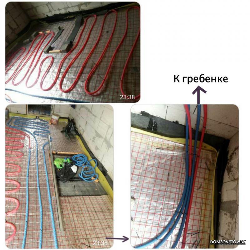

Alexey 04.12.2020 23:28
Здравствуйте!
Пару дней назад запустил электрокотел на нагрев теплого пола (2 контура), за 2 дня нагрел до 7 градусов в помещении, учитывая что на улице 0,-1. Решил посмотреть фотографии пола и обнаружил, что трубы полиэтилена перед заливкой стяжки в пешель обернули.
Видно поэтому не греет как нужно. Думаю что делать с этой бедой. Пришла в голову мысль, а что, если использовать трубы в стяжке в качестве транспортных для радиаторов. Разбить стяжку в местах предполагаемого их расположения, вывести наверх и последовательно на каждый контур присоединить по 2 радиатора.
Температуру теплоносителя можно увеличить с 45 до например 70 раз все равно не греет. Посоветуйте пожалуйста, насколько безумна такая идея? :) Или все таки нужно сбивать стяжку и заново пол переделывать ?
ignatov 04.12.2020 23:33
Сообщение от Alexey (Сообщение 327267)
Здравствуйте!
Для начала разговора - фото в студию.
sergN 05.12.2020 00:17
"пусть безумная идея-не пугайтесь сгоряча"
это как сделали вывод о гофре.
ну вход в стяжку в гофре-это ещё не повод.
1/ вы сами-то покупали гофру.сколько в остатке?
2/а что говорят строители?
чё та странное дело...дом же не киргизии..?
Alexey 05.12.2020 01:13
Фото теплого пола
Фото - скриншоты из вайбера (не открываются полностью), однако если увеличить большое изображение, можно увидеть что на трубах гофра.
http://www.domsovetov.by/imagehostin...ab0a89188d.jpg
Alexey 05.12.2020 01:26
http://www.domsovetov.by/imagehostin...ab648bb9f3.jpg
добавил резкости, чтобы было видно
---------- Сообщение добавлено в 01:26 ---------- Предыдущее было в 01:21 ----------
http://www.domsovetov.by/imagehostin...ab766b1c67.jpg
sergN 05.12.2020 11:35
это фиаско ..братан.
как так...НУ КАК???
ипочему в 2 цвета , это же петля.

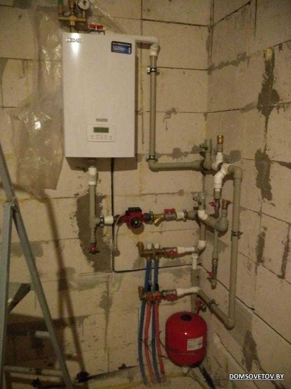

Sas 05.12.2020 11:47
Сколько денег взяли работники за укладку полов? Сфоткайте обвязку котла, интересно посмотреть.
Не всякая труба для теплого пола выдержит высокую температуру.
Знаете что за труба у вас в полах?
Alexey 05.12.2020 16:58
Полы делали года 2 назад (сколько стоило не вспомню), а обвязку котла - недавно другие люди.Труба контуров - Helme, держит 90 градусов.
http://www.domsovetov.by/imagehostin...b91ff0f1b6.jpg
Sas 05.12.2020 17:07
@Alexey, котел работает напрямую в полы, без понижения температуры? Котел Эван Практик?
Радиаторы будут позже? Полов всего два маленьких контура?
Alexey 05.12.2020 17:14
Сейчас да напрямую в полы, на нем установлена максимальная температура 45. Два маленьких контура - верно. Эван практик 6.
Радиаторы я предполагал изначально на втором этаже(не сейчас) - для этого два полипропиленовых крана в обвязке предусмотрены. Радиаторы изначально не планировал делать на первом этаже, но вот косяк с гофрой подсказывает такое решение - поставить 3-4 радиатора на первом этаже и раз пол не греется подать туда повышенную температуру. А на пол положить фанеру и к примеру ламинат.

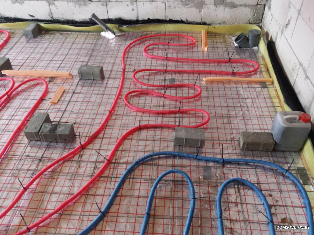

-gr- 04.05.2021 09:49
Вложений: 1
как уже писал, хочу ТП делать из гофрировной нержавеющей трубы нептун диаметром 15.
в рекомендациях по ТП шаг делается 20см, но для этой трубы рекомендуют 30см.
на рисунке я сделал укладку трубы с данными параметрами. от стен отступ 20см, между трубами 30см.
что скажете?
