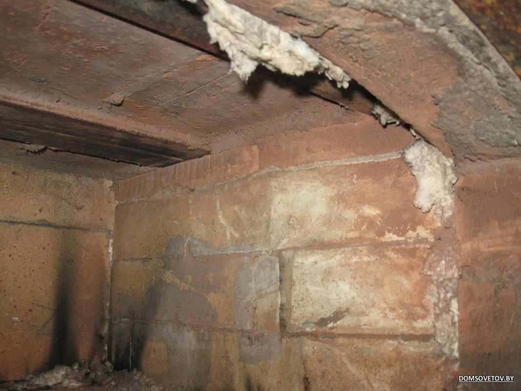

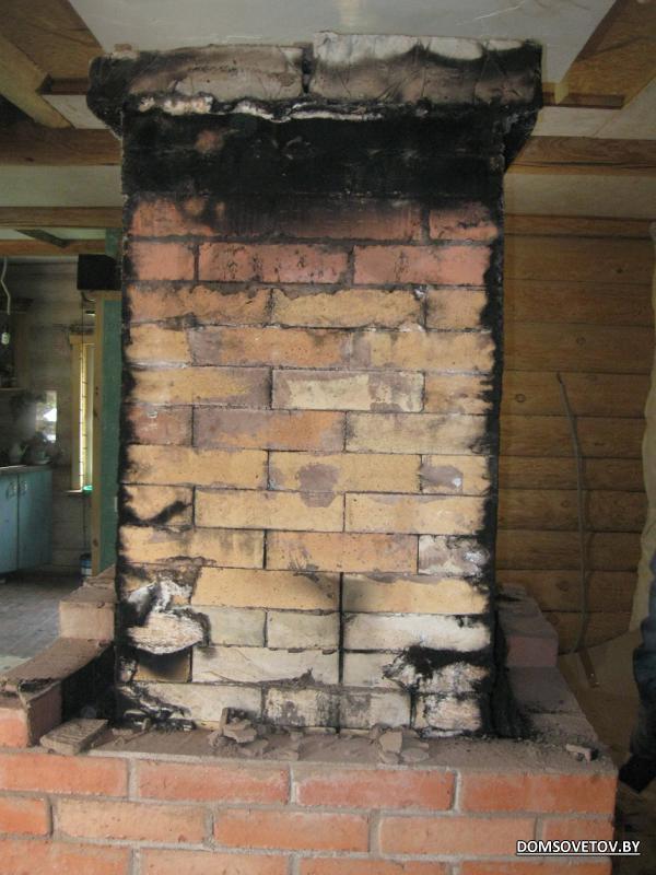

господин Русяев? а что там было чистить? каналы были чисты, как бы вам не хотелось всё свести к чистке...
вся сажа была в верхней камере и под духовкой, к которым нет доступа...
да и чистить их, вы сами сейчас написали не надо... оно само испаряется...
---------- Сообщение добавлено в 23:51 ---------- Предыдущее было в 23:49 ----------
результат "на сухую"
http://www.domsovetov.by/imagehostin...703d2323d9.jpghttp://www.domsovetov.by/imagehostin...6e2b286291.jpg

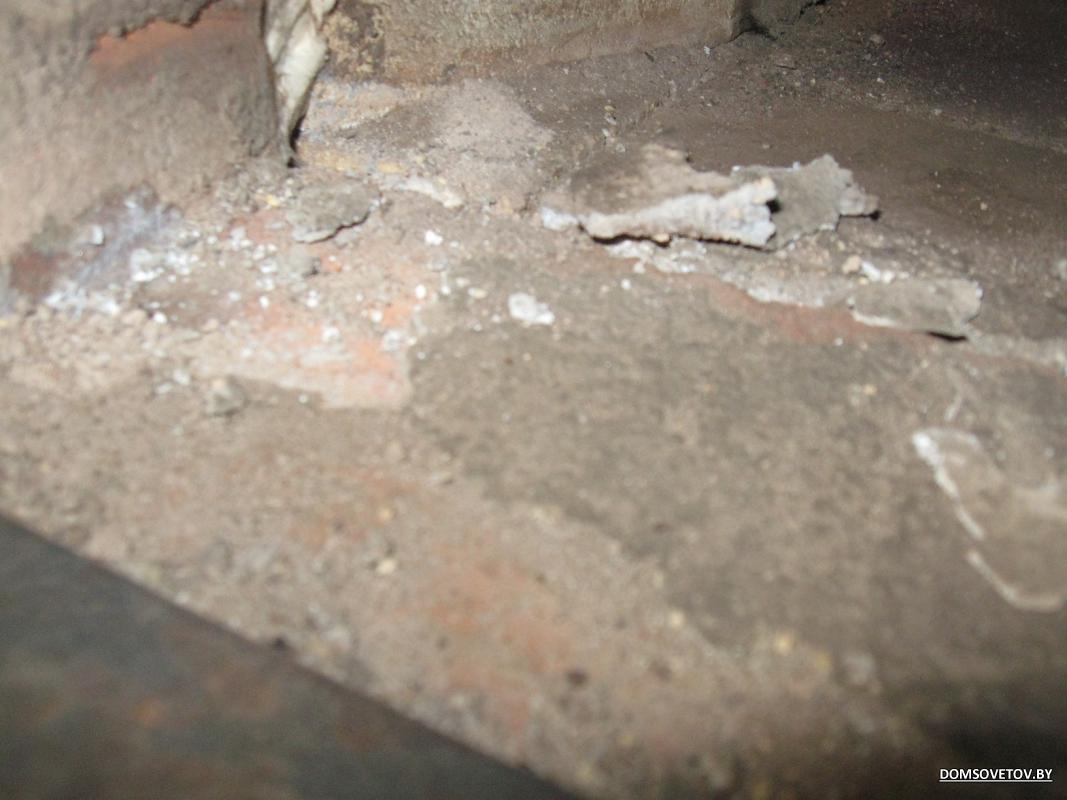

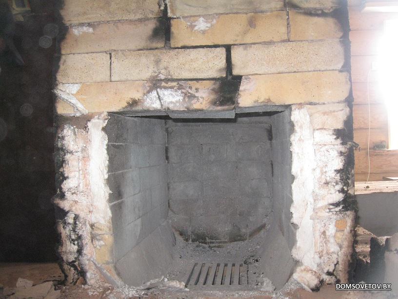

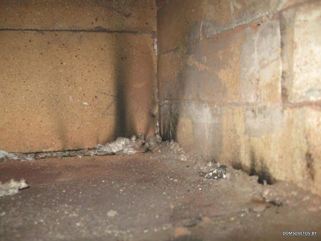

а это следы той самой замазки духовки и затыкания дыр в "газовой камере"
http://www.domsovetov.by/imagehostin...7250a13e83.jpghttp://www.domsovetov.by/imagehostin...724ef20793.jpghttp://www.domsovetov.by/imagehostin...724e231905.jpg
