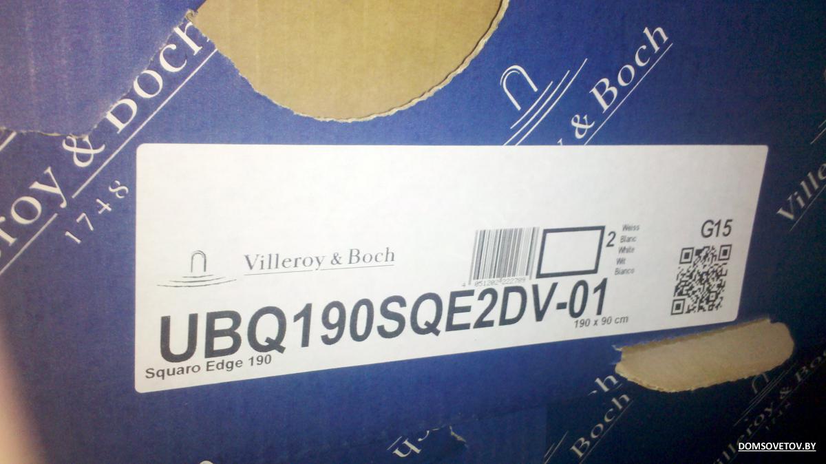

Определился с ванной.
Это будет Villeroy & Boch Squaro Edge 12 UBQ190SQE2DV:
http://www.domsovetov.by/imagehostin...0f04478f7d.jpg
З.Ы. Сторговались за 21 000 000.
