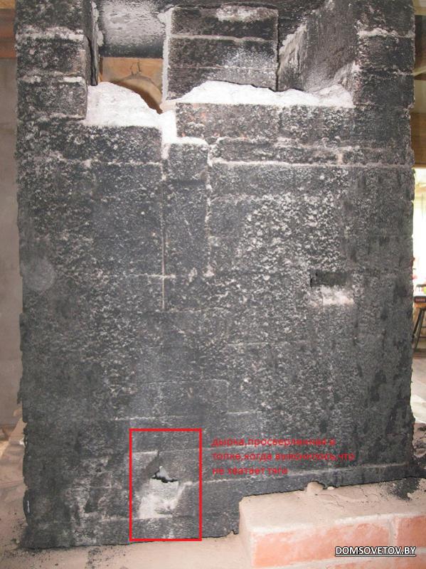

а дальше - интереснее...

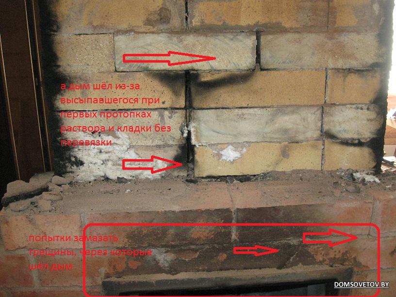

смесь печник для топки - покупаем ( это она высыпалась после первых же протопок - теперь это называется модный сухой шов)

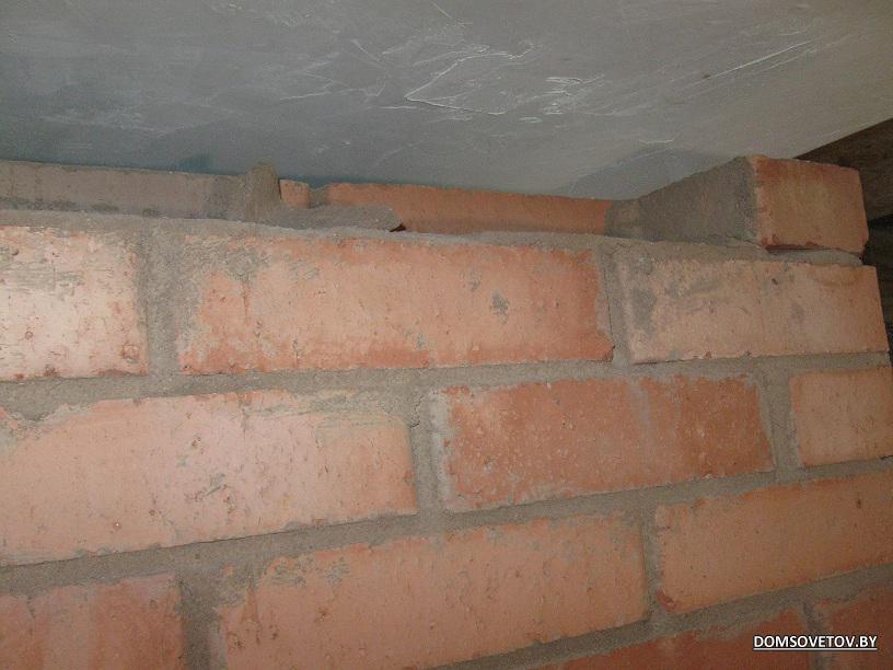

потом - огнеупорный бетон - оказывается, что фундамент,который был очерчен печником и залит нами, оказался прямо под балкой и нужно как-то обезопасить балку, а признаться в этом не смог, придумывая сказку про конструктив...
ещё дальше - дверца начала вываливаться после первых же протопок - не мудрено - она на 2-х саморезах... кирпич в топке над дверцей вылетел - позвонила - засуньте и не парьтесь, кирпич в топке лопнул - не парьтесь, запах дыма через кладку - не парьтесь...
и как многие заказчики - может это просто я чего-то не понимаю, может это нормальный процесс "обкатки"...
огонь-то горит, в духовке можно готовить...
а дальше больше - знаешь,почему на сайте огнива гарантия не распространяется на печи в строящихся объектах?
а потому, что пока объект строится, печь почти никто не топит, особенно в деревянных домах - там идёт процесс естественной сушки... а это пару лет.. так же было и у меня...
топить регулярно стали только с осени 12-го года...

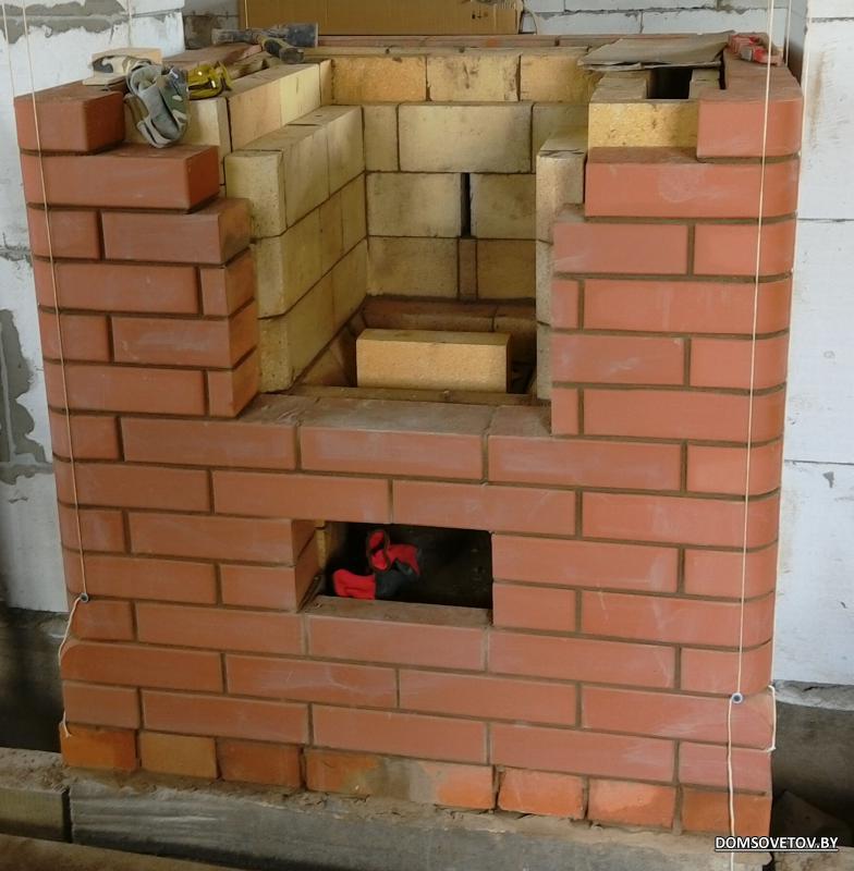

@ister, наличие плиты из огнеупорного бетона присутствует в конструкции противоточных печей, не я это придумал
http://s61.radikal.ru/i174/1506/74/3d43b60b2054.jpg
Плита тяжелая,поэтому пришлось отлить две плиты т.к трудно поднимать.
http://s019.radikal.ru/i601/1506/cb/3abe03eb33de.jpg

ister 22.06.2015 00:45
http://www.domsovetov.by/imagehostin...7304e798c3.jpg
дядя Миша 22.06.2015 00:46
http://www.domsovetov.by/imagehostin...730b1c9d6d.jpg
ister 22.06.2015 00:53

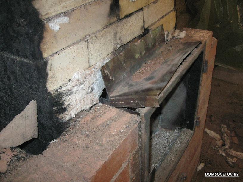

соблюдение пожарных норм
http://www.domsovetov.by/imagehostin...7313f89f38.jpg

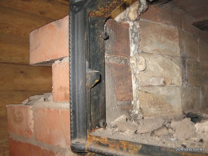

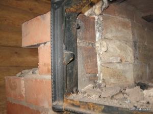

крепление двери http://www.domsovetov.by/imagehostin...7322395340.jpghttp://www.domsovetov.by/imagehostin...7322970ab7.jpg
ОИК-4 22.06.2015 00:59
@ister, креплю так дверки, не вываливается ни у кого. Даже саморезы аналогичные,стоят мертво.
