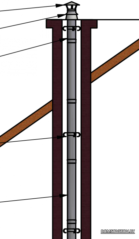

Свой дымоход я монтировал из модулей российского производителя "БалтВент", Калининград. Чтобы окончательно прояснить ситуацию с монтажем дымохода (в первую очередь для себя), я зашел на сайт этого производителя: www.baltvent.ru, раздел "Монтажные инструкции". Там для вас purler имеется "чертеж этих энжинеров, в котором написано куда и как крепить эти хомуты", для вас GIM - документ, в котором можно почерпнуть глубокие знания в монтаже дымохода. Если повеселился Captain Nemo, то это здОрово, позитив не помешает. Главное - я убедился, что дымоход у меня установлен правильно. Правда перебдели с количеством хомутов. Я крепил каждый модуль, т.е. через 1 метр, когда для моего сечения достаточно через каждые 3 метра, но это не хуже.

@illarion, Смотрим внимательно чертежи по вашей ссылке и не видем жесткого крепления трубы.
http://www.baltvent.ru/files/to/Tipo...v-shahte-5.pdf
Просмотрев пару чертежей вижу 2-3 монтажных хомута на трубу. И во всех случаях крепление не жесткое.
http://www.domsovetov.by/imagehostin...2d716ba5bc.png
GIM был прав по поводу загибания усов...

@illarion, конечно правильно, и по-другому быть не могло, дымоход стоит, работает, а значит все ок. Вот если бы он не работал... А то сколько денег вы подарили производителю или строителям свыше необходимого ваше право. Навязывать только не нужно.
Эта штука называется дистансер и стоит 8 долларов, да ну нафиг. Да еще ставить через каждый метр = на 12 метровый дымоход 96 долларов, не я лучше жену подарком порадую.
http://www.akvilon.lv/ru/viensienu-dumvadi
Тут его в кладку не замуровывают.
Дистансеры устанавливают если шахта сильно на несколько см больше гильзы.
Главное чтобы дымоход выполнял свою функцию, а подарить денег производителю свыше стоимости товара то волен каждый на своё усмотрение.

Purler, смотрим еще чуток внимательней и видим, что прав был и GIM и я и Димакратия.
П.6.1 Инструкции, 5 абзац.
"Гибкие лепестки хомутов либо ВМУРОВЫВАЮТЬСЯ в кладку, либо подгибаються..." далее по тексту.
Единственный момент. По инструкции эти хомуты служат все таки для центровки трубы в канале. Но жесткое закрепление дымохода инструкция также предусматривает. П.4, последний абзац: "Крепление элементов систем дымоходов к строительным конструкциям здания должно осуществляться с помощью кронштейнов или с применением монтажных площадок." Вот здесь похоже и сработало желание сэкономить. Кронштейны и площадка наверняка стоили дороже хомутов. А жесткого крепления можно добиться, вмуровав в кладку лепестки хомута. Пожалуй именно по этой причине я и прикупил только хомуты. Давно это было, 2007 или 2008 год. Но точно помню - хомуты стоили 3 евро. Так что, Captain Nemo, хватило на подарок и жене и сыну.:el::gw:
GIM 30.06.2015 23:16
@illarion, Если Вы их вмуровали то хомут на трубе не затягивается жестко.Затянув хомут Вы подвесили трубу и лишили её возможности свободно удлинятся при нагреве.По этой же причине закрепление через кронштейны одностенные дымоходы не производят(должна быть скользячки а внизу опорная площадка).Верхний узел выхода на улицу с дымохода у производителя выполнен не правильно(удлинение однако не учтено).По большому счёту каминные системы отличаются в работе от газовых и твёрдотопливных котлов а посему и слепо пользоваться общими схемами от производителя надо с осторожностью.А ещё могу по секрету Вам сказать что многие производители дымоходных систем плавают в вопросах правильного применения стали на трубах для каминов и банных печей и утепления труб.Чётких норм у нас нет а посему трактовка довольно свободная
