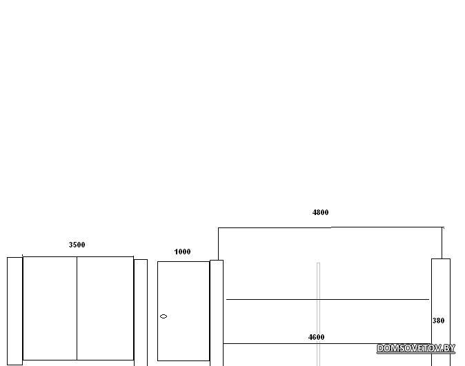

wertcar 13.05.2016 14:30
Подскажите.
1.Какой профиль лучше использовать с8 или мп20?
2.Как крепить в стык или в внахлест?
3.Какое расстояние, получается между кирпичными столбиками? Столбик сам 380мм ширина, расстояние между столбиками кирпичными приблизительно 5 метров, между ними металлический столбик. Вот и голову ломаю, с8 лист 1200 - полезной 1150. МП20 1150 - полезной 1100. Получается полезное это внахлест и расстояние между столбиками для с8 4600 по центрам столбов 4800, а для мп20 4400 по центрам столбов 4600. Правильно я посчитал? Картинка для профиля с8.http://www.domsovetov.by/imagehostin...5baceb39cf.jpg
