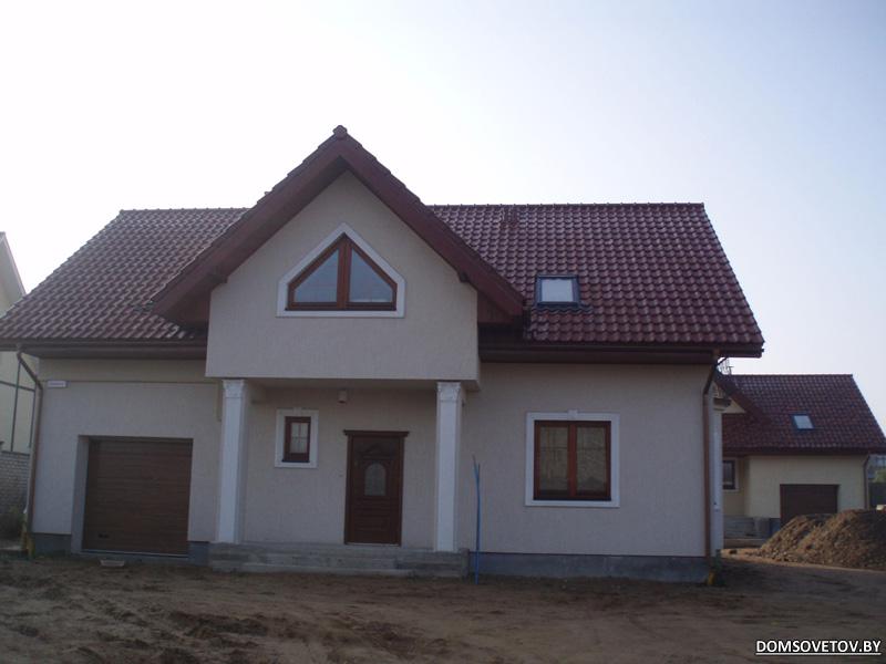

Доброго времени суток.
Подскажите пожалуйста с фундаментом под крыльцо дома на картинке.
Сам фундамент под дом уже залит, под крыльцо в землю залиты 3 столбика в земле глубиной 1,5м и диаметром 30см.
Вопрос в том, что как видно на крыльцо опирается кукушка с вылетом 1,5м. Как соединить крыльцо и основной фундамент(или не соединять), чтоб крыльцо надежно стояло и выдерживало нагрузку от кукушки?
Заранее благодарю за ответы!

Насколько я понял по фото, с фундаментом и опорами у вас всё в полном порядке, эту выступающую верхнюю часть принято называть эркером. Колонны стоят на своём основании или общем фундаменте здания и прекрасно справляются со своей задачей. Вы просто хотите залить ступеньки (крыльцо) под основание которого залиты три столбика (3 буронабивных сваи).
Снимаете неглубоко всю плодородку, и сантиметров 30-50 глубже,грунт под планируемыми ступеньками (под подсыпку ПГС (песчано гравийная смесь - песок крупной фракции)). Трамбуете подсыпку послойно, по мере засыпки(сантиметов 30-40 будет достаточно). Далее ставится опалубка и заливаются ступеньки. Связать крыльцо с фундаментом можно, я так делал, работает нормально.

Это фото не мое, но проект тот-же. На данный момент у меня залит только основной фундамент и 3 столбика на расстоянии 1,5 метра от фундамента в уровень земли с выпуском арматуры.
Я читал, что крыльцо связывать с основным фундаментом не нужно. Если поведет обычное крыльцо, то ничего страшного не случится.
Но ведь у меня стоят колонны-опоры эркера на нем! И если кольцо сыграет, то это может негативно отразится на эркере. Вот это и смущает.
