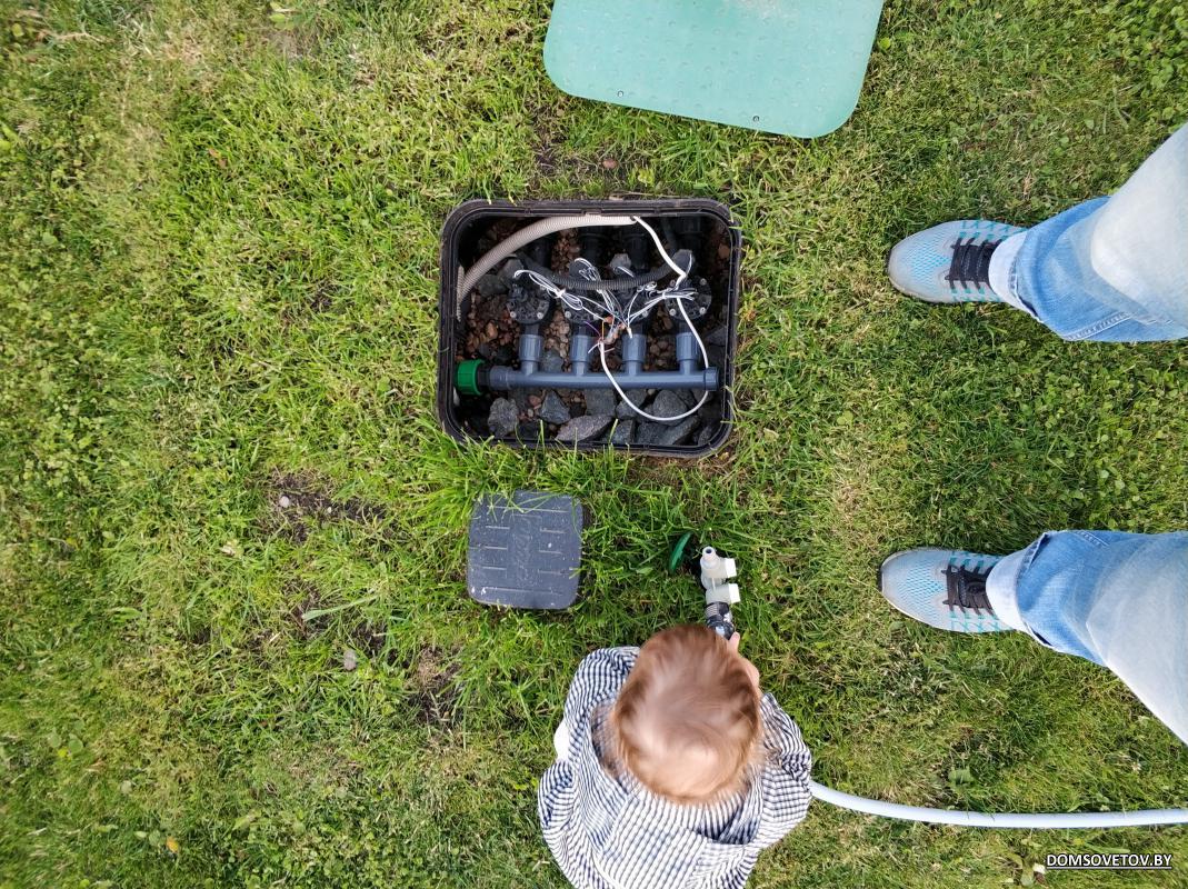

З.ы. автополив на мои 12 соток газона на рейнберд комплектующих стал в 450уй. Комплектующие с работой.
Это 25 трубы 200м. С фитингами. Ящик в земле. 13 пырскалок. Коллектор. 4 привода и мозги(не уличного исполнения). Одна водорозетка.
Работа дёшево, т.к. во время благоустройства участка все делалось.
http://www.domsovetov.by/imagehostin...4d375a2a13.jpg
Зыы. Сейчас бы вешал гребёнку на стенке дома. Т.к. возиться с трубами в ящике - капец неудобно.

вот между всеми этими соснами(переменными) я и шатаюсь ...
тк газон только прорастает , а земля реальное гауно-хожу и переключаю пока что краники на сосках в ручном режиме..
