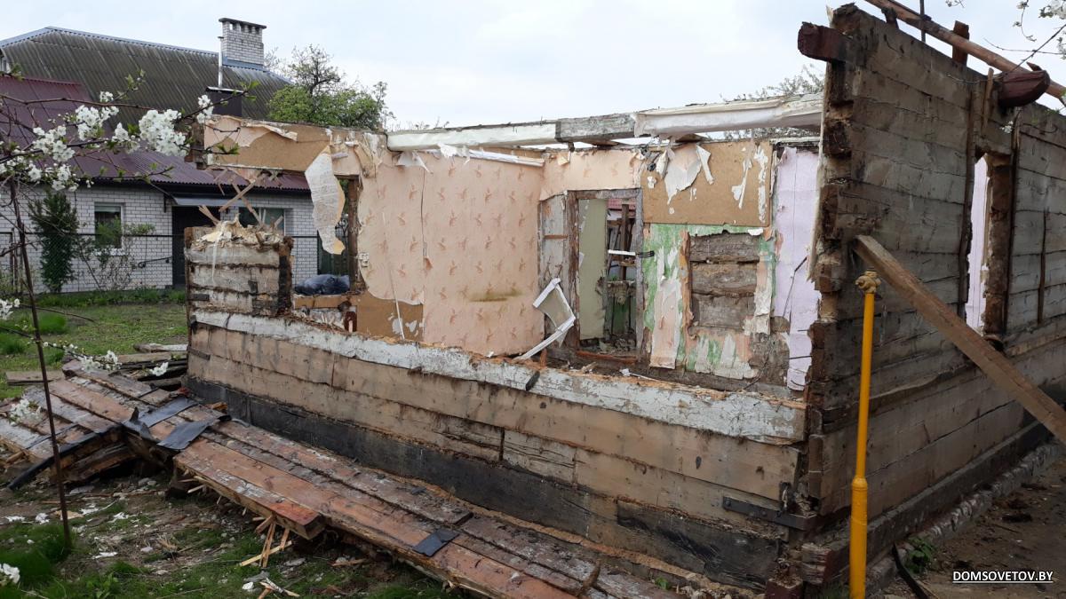

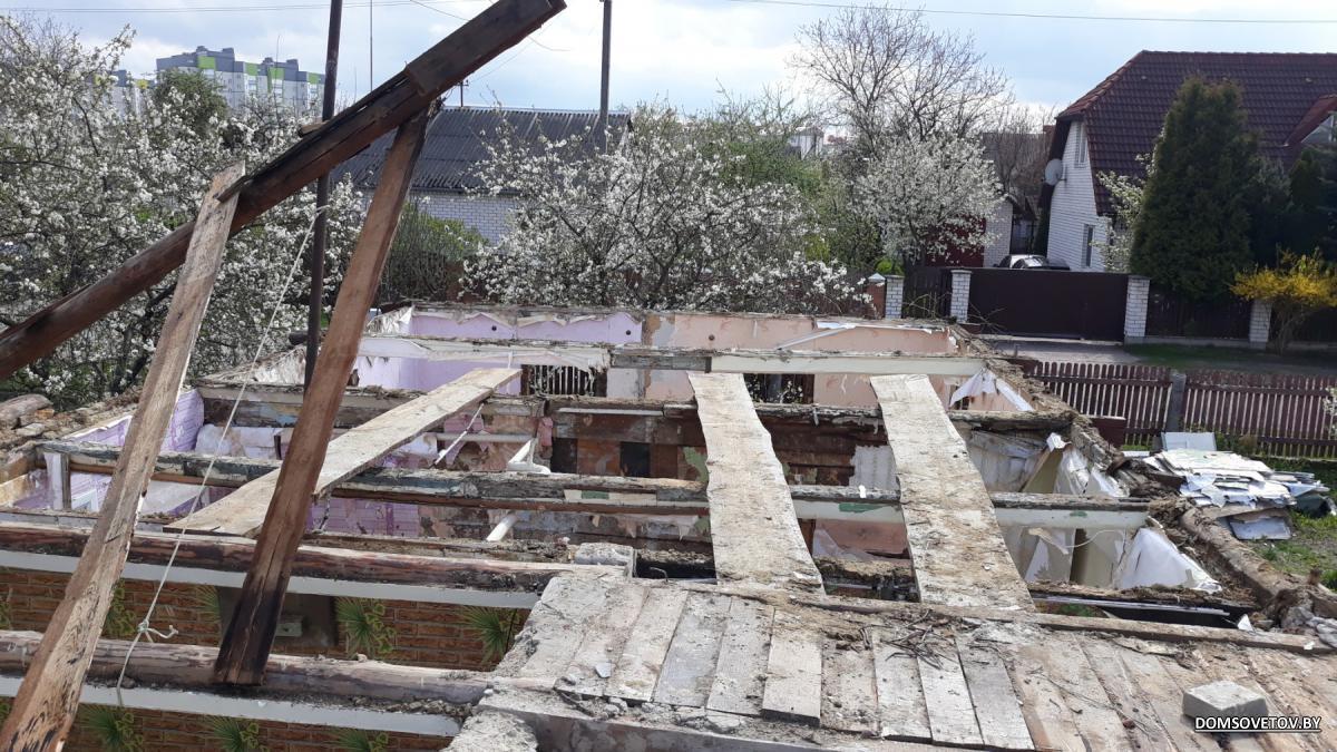

давно ничего не писал - поглощен разборкой старого дома. Из хороших новостей - разобрав перегородочные стены - собралась хорошая куча сухой доски 2,5-3 см по 2,5 метра. На следующей неделе планирую начать срывать полы - надеюсь также на хорошую половую доску (будет отличным материалом для настила на лесах).
Газовики порадовали просто своей быстротой - приехали отключить газ через 3 дня после заявки.

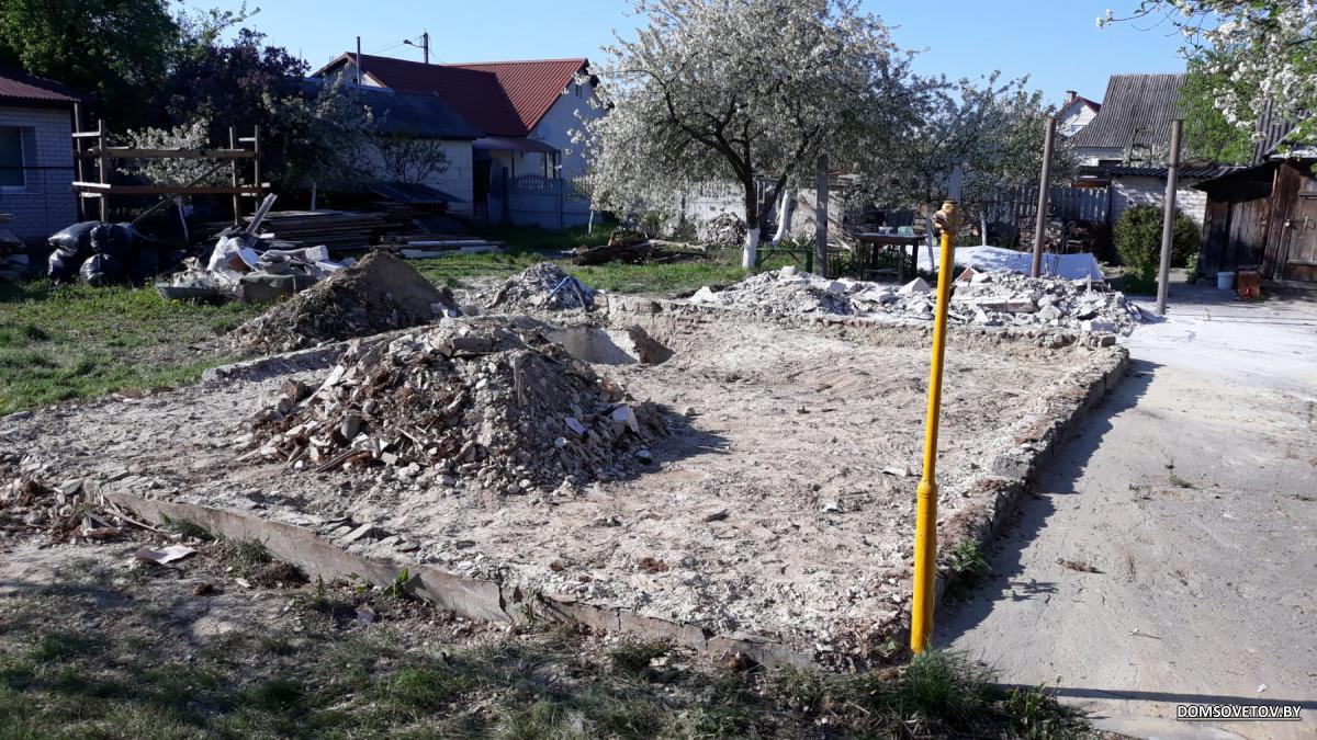

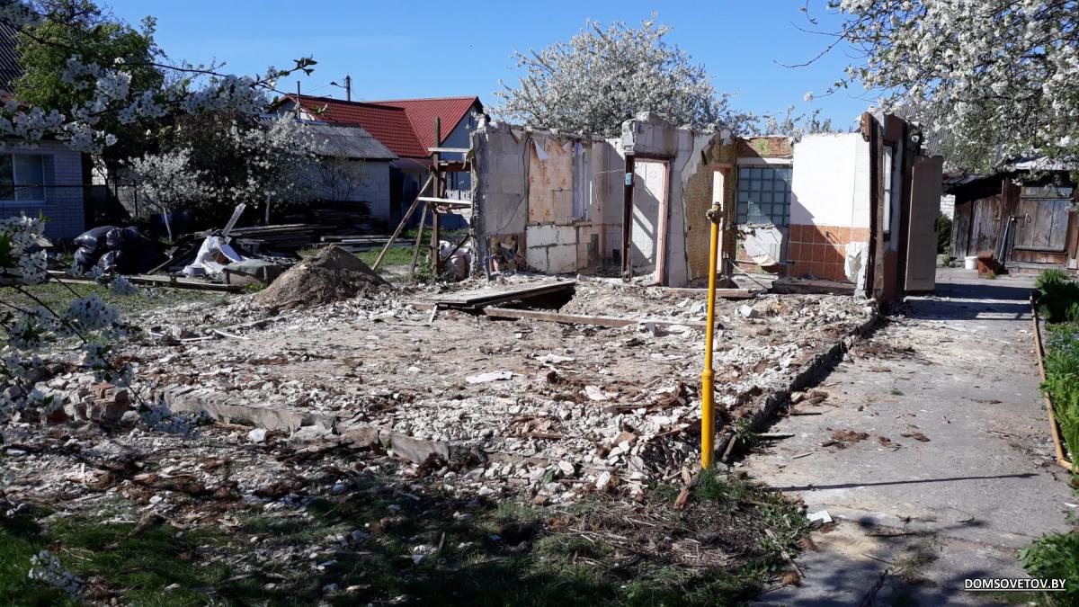

Vov4ik 24.05.2021 11:15

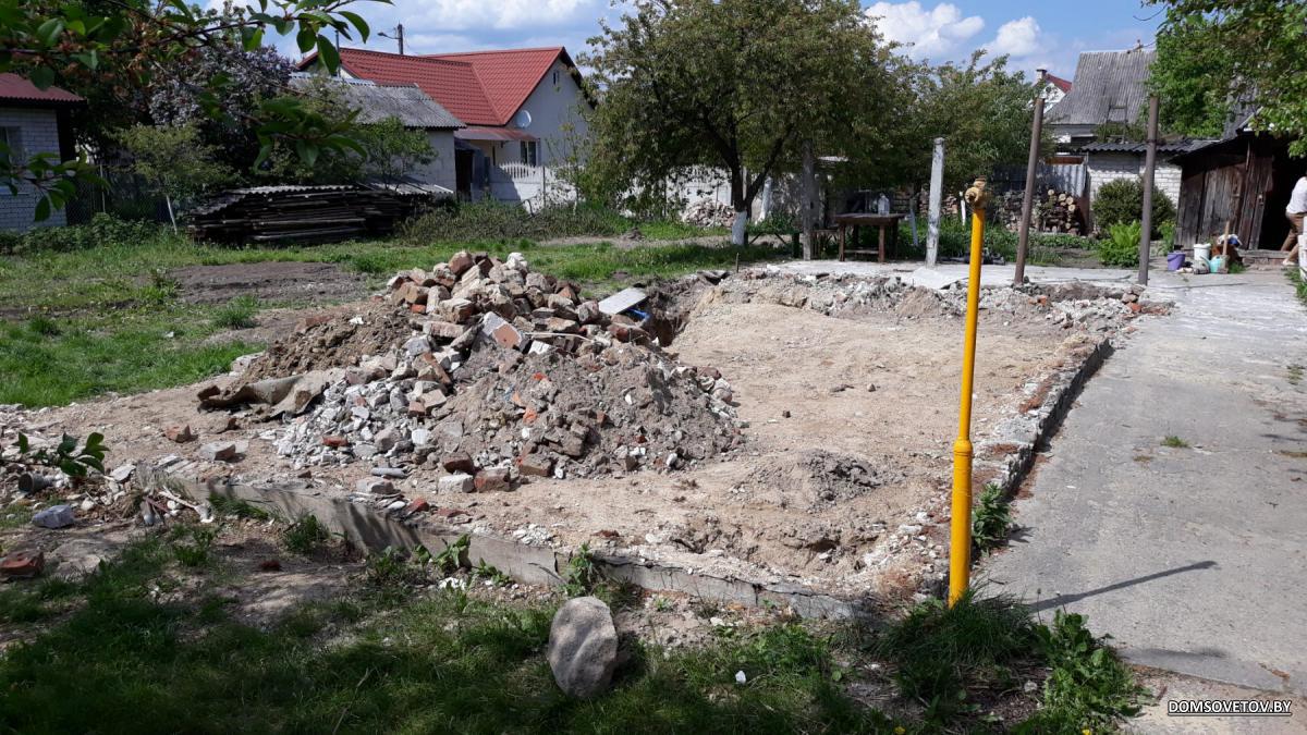

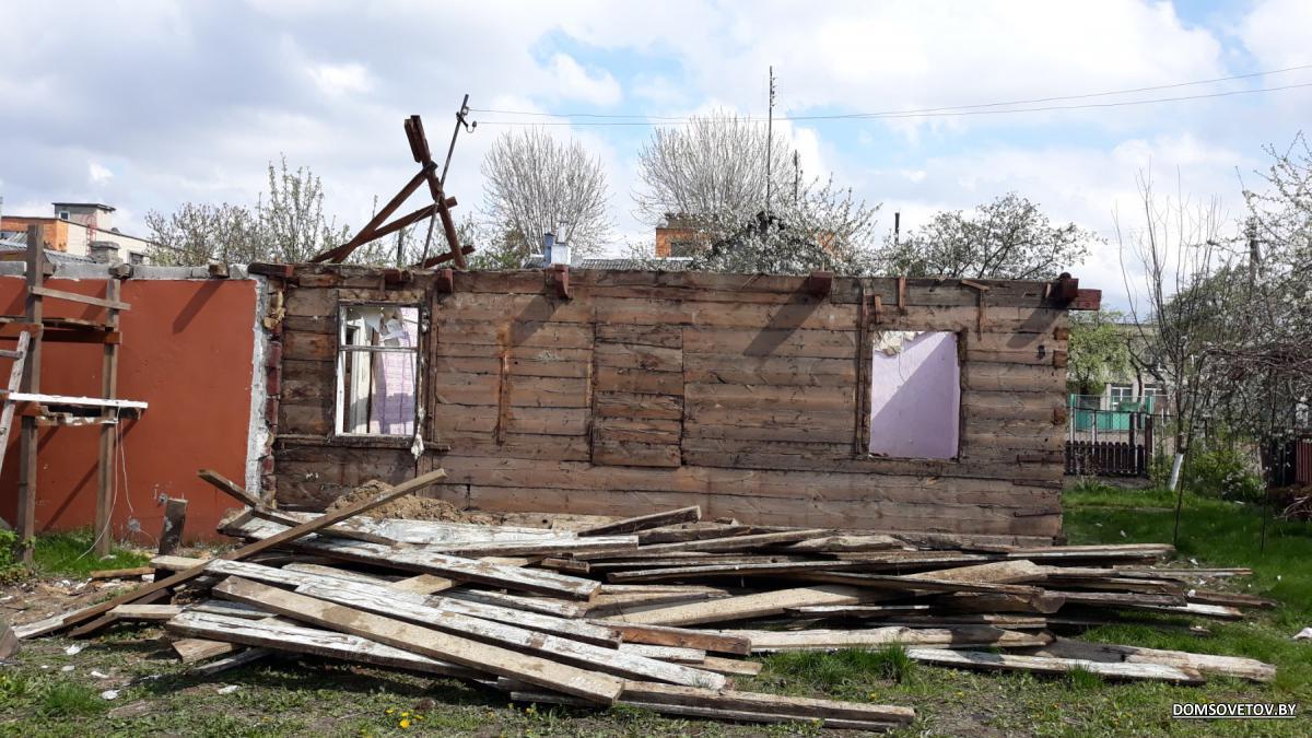

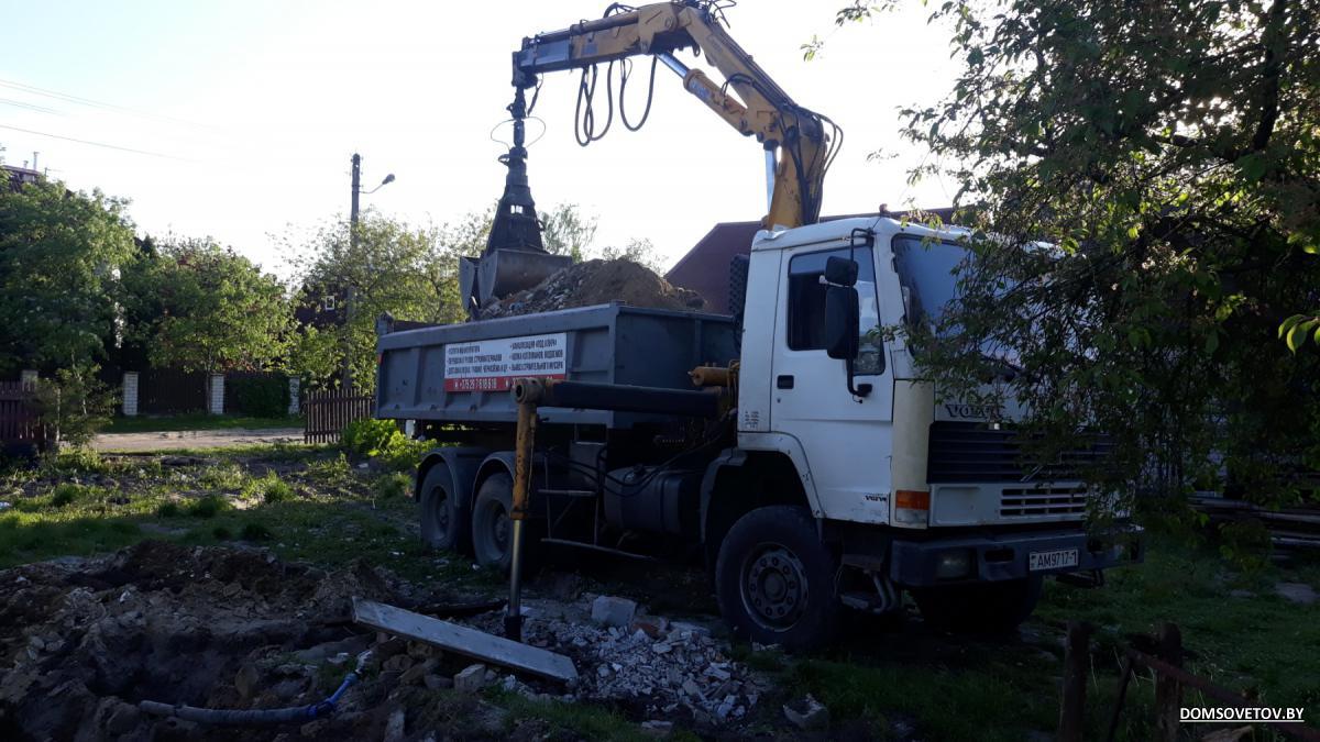

Что-то давно не обновлял процесс, был активно погружен в разборку старого дома. За два месяца удалось: 1. Согласовать и наконец-то получить разрешение на использование электричества (долго инспектор не хотел подписывать документы (но это отдельная история про бирочки, надписи и наклеечки). 2. Снес наконец-то старый дом. 3. По-тихоньку разбираю и вывожу оставшийся мусор.http://www.domsovetov.by/imagehostin...b5f92caf23.jpghttp://www.domsovetov.by/imagehostin...b5fa185f52.jpghttp://www.domsovetov.by/imagehostin...b5fb074676.jpghttp://www.domsovetov.by/imagehostin...b5fbe46934.jpghttp://www.domsovetov.by/imagehostin...b5fcedc3ff.jpghttp://www.domsovetov.by/imagehostin...b5fdcd9b1f.jpghttp://www.domsovetov.by/imagehostin...b5fea7ab00.jpg
Какие планы на ближайшее время: закончить вывоз мусора и остатков фундамента. И самое главное: не знаю, что делать с землей под домом: вынимать? оставлять? (в планах полы по грунту). Земля непонятная - на вид не плодородка, а какой-то серый песок, как определить можно ли ее оставить или убирать?
Scorpy 28.05.2021 11:15
Сообщение от Vov4ik (Сообщение 328515)
100 лет лежал, и еще полежыт
Vov4ik 29.05.2021 17:23
полежит то конечно, лишь бы пол не просел потом :). Такого песка около 50 см, дальше идет светлый песочек. Снять его не проблема, вопрос в необходимости
magari 29.05.2021 19:44
@Vov4ik, самое лучшее - поспрашивать соседей о грунтах как себя ведут.
Vov4ik 29.05.2021 20:58
Сообщение от magari (Сообщение 328542)
только соседи вокруг все в деревянных домах живут
magari 29.05.2021 21:15
@Vov4ik, ну так первичную инфу всё ж собрать можно. Не подтапливает ли погребок, не пучинят ли грунты, насколько долго вода после ливня не уходит...

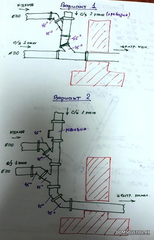

Площадка под начало возведения фундамента готова, пока жду бригаду монолитчиков , самое время продумать закладные гильзы:
1. Электричество - будет на отметке -0,4 м от земли (2 гильзы - 1-я ввод кабеля, 2-я для прокладки оптоволокна. Гильзы сделаю из пвх трубы, есть в наличии диаметр около 80 мм. Может что-то забыл??? Подскажите.
2. Ввод воды - ниже фундамента - гильза не нужна
3. Приточка к камину - -0,3 м от верха фундамента (-0,1 от верха будет начинаться пирог полов по грунту)
4. Канализация - вот тут проблема, зависит от варианта соединения труб. Прошу совета, как лучше сделать.
http://www.domsovetov.by/imagehostin...99273abbd3.jpg

Урри 17.06.2021 08:38
@Vov4ik,
Эта картинка отрисовки схемы разводки канализации вид сверху или вид сбоку?
п.3. - какой дымоход планируется и какой камин?
