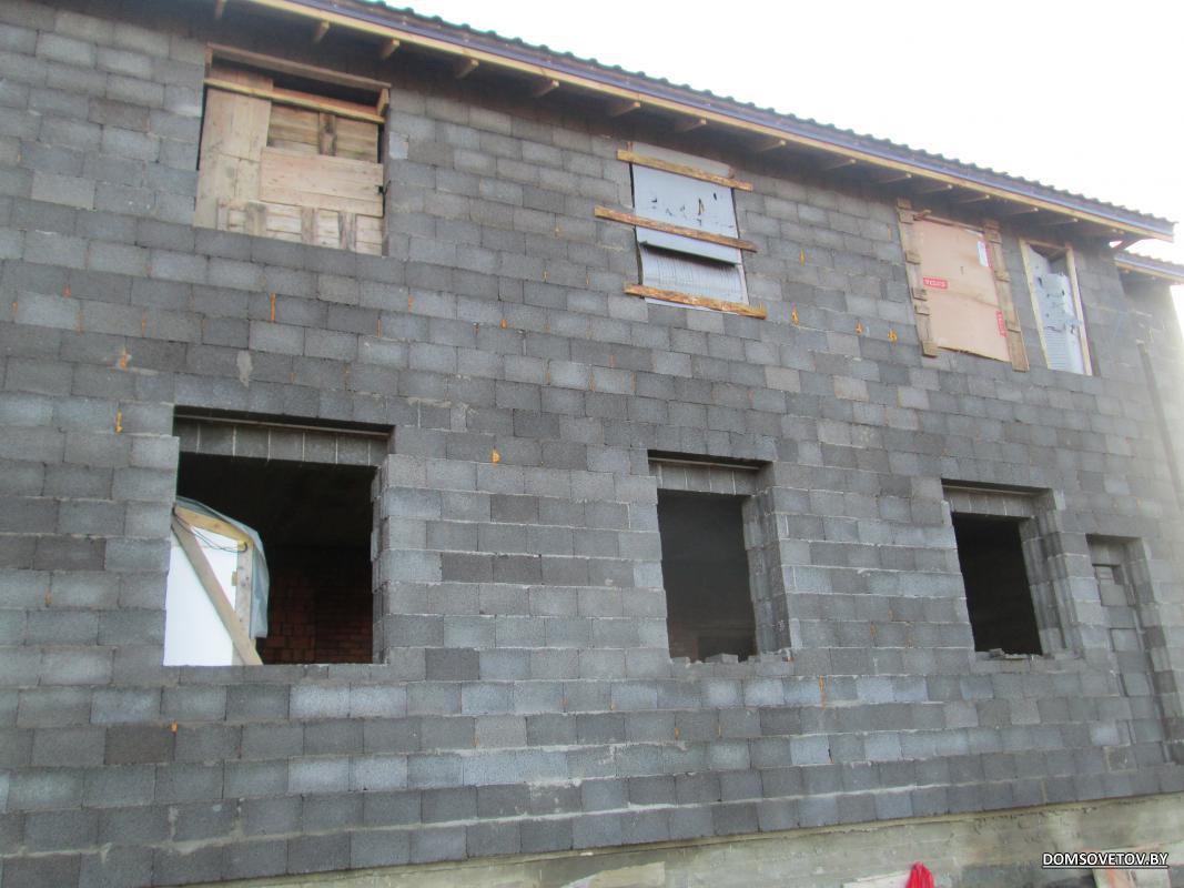

Возобновлю тему. http://o53xo.mrxw243pozsxi33wfzrhs.d...f29dce98bf.jpg
Решил все-таки попробовать по приведенной схеме. При заливке перемычек над окнами оставил соответствующие ниши. Передумаю - наклею туда ЭППС

У меня по проекту аналогично. Правда стен у меня еще нет, но судя по вашей фото со стройки - у меня задумано аналогично.

@polyzadumchivy, у вас какая ширина стены? Какая ширина перемычки? В этой реализации мне кажется можно использовать и простые роллеты, если поверх будет еще утепление.
Nick_Shl 28.04.2015 12:59
@polyzadumchivy, а размер какой? А я, если надумаю ставить, оторву часть лоткового блока и выниму ЭППС :D
polyzadumchivy 28.04.2015 13:13
@dimex, @Nick_Shl, стена 40 см, перемычка 25. Т.е. 15 см на короб полюс утепление 10 см, итого на короб будет 25 см. Короба есть разные, но я считал 18 см короб подойдет и еще 6 см утепления изнутри короба (оставшиеся 1,5 см на основу для штукатурки спереди.

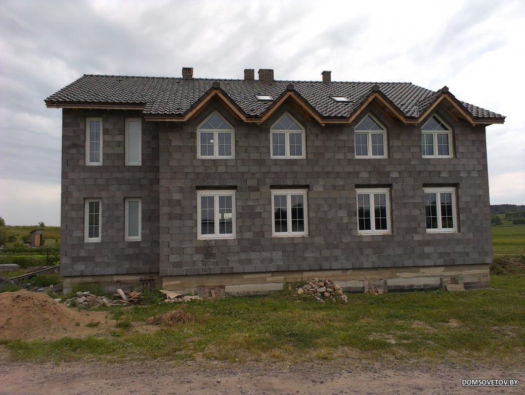

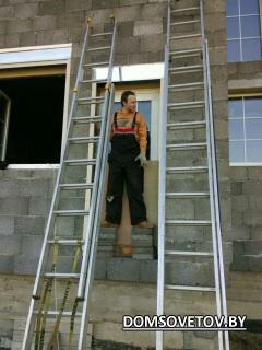

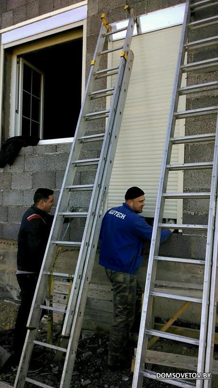

На 1-м этаже дома установил 10 роллет Алютеха с электроприводом и с встроенным электроприводом. Размер короба 165х165 мм для проема высотой 1700 мм (без учета ниши) и 205 х 205 для проема высотой 2150 мм. Короб разворачивал лицевой стороной вовнутрь для того, чтобы вертикальные направляюющие полотна пустить не вплотную к окну, а по внешнему краю проема, заподлицо/в одной плоскости с внешней поверхностью стены. Это позволит установить на окна антимаскитные сетки.
Для встроенного короба, как оказалось, Алютех не может предложить встроенные антимоскитные сетки, хотя в каталоге пожалуйста, заказывай!
http://www.domsovetov.by/imagehostin...bf1e301cef.jpghttp://www.domsovetov.by/imagehostin...f6daa5ff9e.jpghttp://www.domsovetov.by/imagehostin...f6dd378d89.jpg

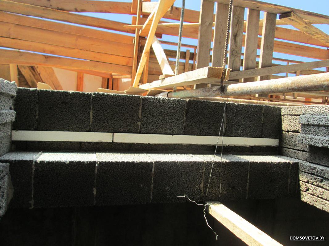

Ну и фото самих ниш до установки окон, отделки и утепления, .
[url="http://www.domsovetov.by/imagehosting/2015/04/28/1951553f6ebdcc556.jpg"][img]http://www.domsovetov.by/imagehostin...f6ef7461ba.jpg

@IvankoIV, Почему 5 рядов до подоконника? Какова ширина стены. Перемычка за роллетой сделана в 200х лотковых блоках? Армопояс залит рядом выше? зачем там пенопласт?

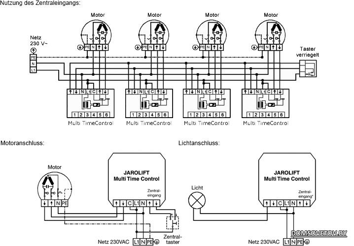

В качестве исполнительных устройств - пультов управления, рекомендую использовать JAROLIFT Multi Time Control. Их можно стыковать в одну цепь и управлять централизованно. Можно програмировать режимы подъема / опускания на каждый день недели и четыре раза на день + много других вкусностей. По размерам ставятся как отдельно, так и в групповую рамку с выключателями/розетками.
Заказывал через amazon. При заказе укажите, что обязательно должна быть функция централизованного управления (с одного пульта программируются режимы подъема/опускания для всех остальных пультов/роллет). А то мне дали модель от Vestamatic, пришлось менять.

Стена шириной 500 мм - из двух рядов блоков в 200 и 300 мм. Перемычка над окном сделана в лотковом блоке 200 мм, армопояс поверх оконной перемычки и ниши под короб роллеты сделан в двух лотковых блоках 200 и 300 мм, между ними на высоту армопояса по всему периметур заложен пенопласт 500 мм. По этой причине армопяс выступает на 5 см. внутр дома (на 50 мм. шире стены).

Пенопласт установлен для отсечения мостика холода. В одной плоскости с пенопластом устанавливается рама окна (ширина 75 мм), между рамой окна и пенопластом армопояса при утеплении ниши (и подгонке ее под размер короба роллеты) был установлен утеплитель. Сам армопояс и короб роллеты будут утеплены снаружи еще 10 см утеплителя.
