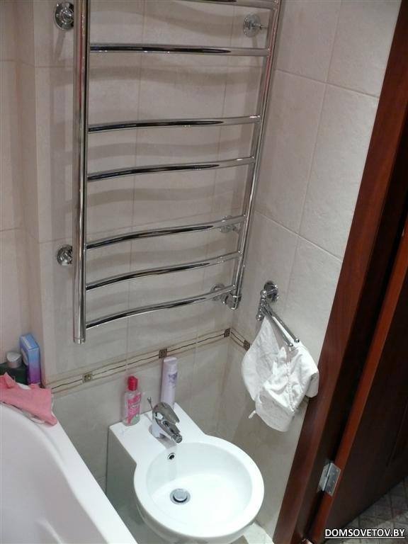

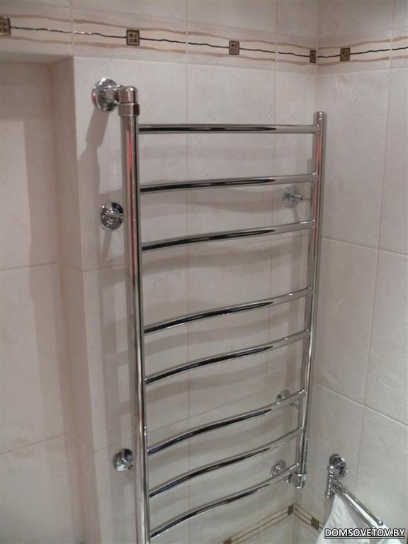

Славка 05.01.2012 21:15
Вот мой в квартире.
Нержа. Авангард. Подключение на угловых американках по диагонали.
http://www.domsovetov.by/picture.php...&pictureid=127
http://www.domsovetov.by/picture.php...&pictureid=128
