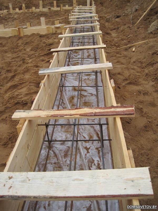

Строители уговаривают экономить на всем, вообщем нужна подушка под фбс, грунт - песок, архитектор в проекте положил на подушку блоки фбс 30дку боком, а на них 40-ку, от 30 подумав - решил отказаться и вместо этого слоя залить подушку по размеру блоков т.е 60 на 30.

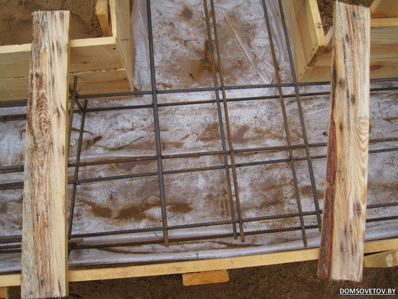

Говорят что хватит 4 линии арматуры под подушку, т.е 2 сверху и две снизу + объемный каркас через метр. как-то мне кажется маловато да и отец настаивает на 3 снизу и три сверху, строители говорят, что это излишества. Марка бетона м250. Арматура 10-12 (скорее 12).
Дальше т.к песок - стоит ли ложить пленку в опалубку? говорят что излишество, но песок тянет воду. Если ложить то какую пленку поделитесь советом.

Тоесть 4 нитки снизу без объемного каркаса?
ЧТо делать с пленкой ложить в опалубку пленку или нет?
На армпояс над фбс - 2 нитки арматуры в один слой, толщина 20см по проекту.
Не..... пока для себя решил, что объемный каркас нужен, вопрос 4 нитки или 6 в объемнике.
Pavel_GGS 28.05.2011 10:43
1. да снизу в один уровень.
2. смысла вней нет никакого.
3. это само собой. и все же отжалейте еще на пояс поверх стен.
4. не нужен в случае пояса по стенам. 4 или 6 вопрос чисто принятый на глаз. если сильно карман не жмет то 6

Павел, по поводу пленки:
а как же требование то ли СНБ то ли СНИП о защитном слое для нижней арматуры? Если не делать подбетонку, то пленка и играет роль защитного слоя, чтобы нижнюю арматуру положить, например, на расстоянии в 50 от грунта.
Или требование о наличие защитного слоя это бред? Или я перестраховываюсь?
Лично я делал с пленкой именно потому что не делал подбетонку.

По поводу пленки:
нужна там, где нет подбетонной подготовки под мон подушкой для соблюдения защитного слоя нижнего ряда арматуры в подушке, если Павел не опровергнет. По крайней мере, я это узнал от конструктора.

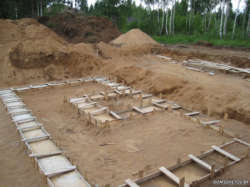

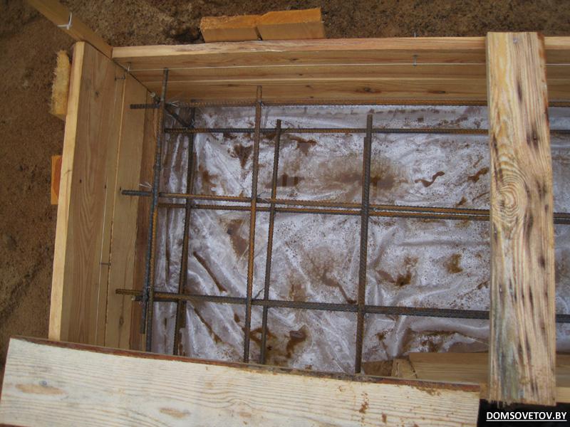

Вообщем подушка под дом залита, блоки куплены, теперь нужно положить 2 рада блоков, затем подушку под гараж и затем еще 2 ряда блоков увязать с гаражмым кольцом.
Есть несколько нюансов, может кто прояснит.
1. Каркас делал из арматуры 10 - 6 рядов, три сверху и три снизу. Что смутило, строители не гнули арматуру на углах, насколько это смертельно т.е они ее положили внахлест и связали, нахлест маленький, фото постараюсь залить (ща только разберусь как).
2. Были сильные дожди но бетон неделю постоял или что-то около того, когда заливали было пасмурно и сыро, бетон не накрывали, потом пошли дожди, мой котлован ясный пень залило и обвалило, в опалубку попал песок и намыло глины, отгр**** часов 6, под песком если хорошо пошкрябать то видно что бетон немного сыроват - скажите это нормально для бетона.
Постоял неделю, были дожди и все остаьлное, потом 3 дня пекла, потом положили 2 слоя мастики и приклеили на горелку гидроизоляцию на подушку, это было в понедельник, к вечеру пошли сильные ливни, ща поеду посмотрю, не отвалится наш пирог как думаете?
Classic 12.07.2011 16:16
То, что бетон влажный - хорошо, пасмурно и сыро - идеально для застывания бетона... главное, что он не в луже был...
вопрос - поверхность бетонная голая каменистая? /цемент не вымыло с верхнего слоя?/
То, что НЕ делали угловых - не страшно... вообще усиливать углы не так давно придумали... раньше не знали и не парились - и все было отлично - и у вас будет...
На горелку - если успело остыть - ничего не отклеится... все сделали молодцом
Удачи в дальнейшем

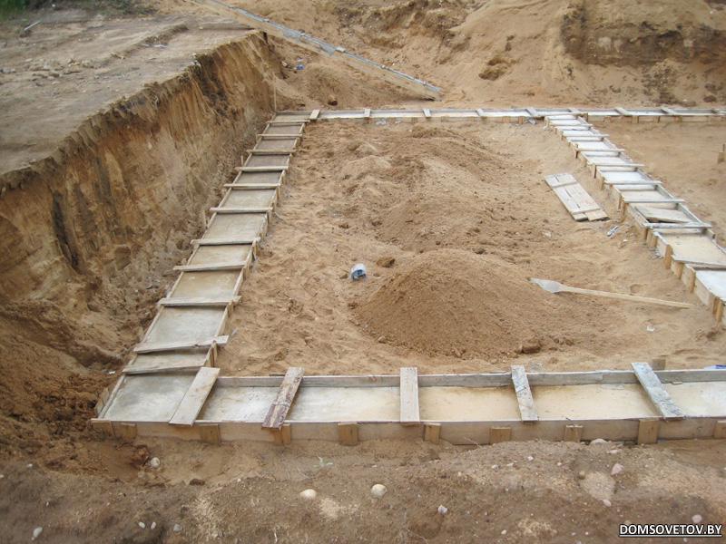

STASIKAN 12.07.2011 16:21
http://www.domsovetov.by/picture.php...&pictureid=669
http://www.domsovetov.by/picture.php...&pictureid=668
http://www.domsovetov.by/picture.php...&pictureid=667

Нет неповымывало там гладкая поверхность, еще глупый вопрос, на поверхности есть микротрещинки, их так и не видно просто если сильно наклониться и присмотреться. Ребята говорят, что все отлично хотелось бы еще узнать ваше мнение
Classic 12.07.2011 16:29
Сообщение от STASIKAN (Сообщение 14383)
Трещины - нормально.... если они маленькие... ты на уровень лучше смотри - как горизонт вывели... все отлично у тебя остальное....

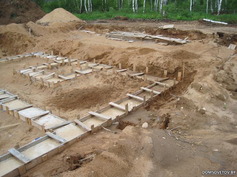

Обвал целой стены
http://www.domsovetov.by/picture.php...&pictureid=671
Замыло угол со стороны гаража
http://www.domsovetov.by/picture.php...&pictureid=670
http://www.domsovetov.by/picture.php...&pictureid=672
STASIKAN 12.07.2011 16:37
После раскопок, копал часов 5-6, запарился, потом еще час сошкр**** глину, слой в некоторых местах был 2-3 см.
http://www.domsovetov.by/picture.php...&pictureid=673
http://www.domsovetov.by/picture.php...&pictureid=674

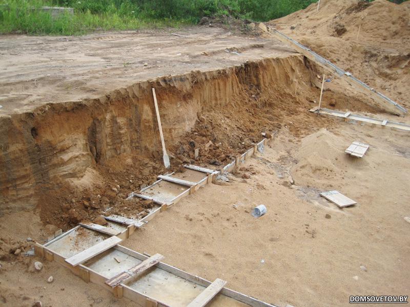

Optimist 12.07.2011 16:38
не берите в голову, все нормально.
Сам мучаюсь из-за погоды. Сделал подушку под гаражом, поставил 15 ФБС, залил ступеньки (перепады между подушкой под гаражом и под домом).
И все, дальше работать не могу пока. 3 недели простоя и замытые траншеи для подушки (думаю как восстанавливать после последнего дождя, когда все трашеи были в воде). Приходится делать много дурацкой работы.
Что касается вашего армирования: сам дела в нахлест на углах - не переживайте, Classic правильно все сказал. Только у вас, с моей точки зрения одна проблемка в армировании: арматура на углах в плотную подходит к опалубке, что не есть гуд (должен быть защитный слой бетона, хотя в этом узле это може и не проблема).
Но вот вод домом думаю, дополнительно проармировать углы гнутой арматурой.

Optimist 12.07.2011 16:55

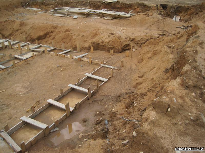

Вложений: 2
STASIKAN, у вас еще более или менее с котлованом.
Вот, что было у меня после 30-ти минутного дождика:

Optimist 13.07.2011 12:32
Вчера прошел "дождик" и вся работа в понедельник по очистке траншей накрылась медным тазом: посмывало края траншеи и снова залило водой гараж. Придется местами выставлять опалубку. Блин, стройка, реально либо убивает либо закаляет.
Может кто подскажет, критично ли заливать подушку за раз или можно частями и в этом нет никаких подводных камней?
