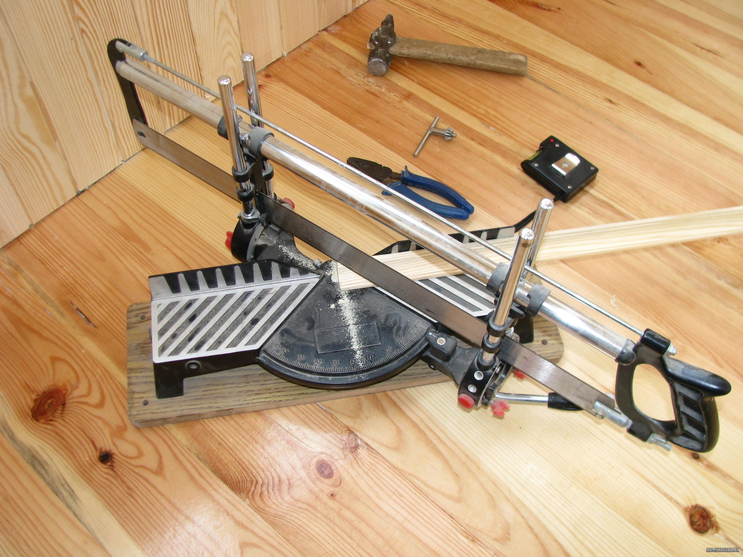

Zmeevik 20.03.2012 23:31
Вложений: 1
sergN,можно надрезать, перевернуть, надрезать с другой стороны ;) а можно изначально взять что то вроде этого - и не задумываться об этом :)

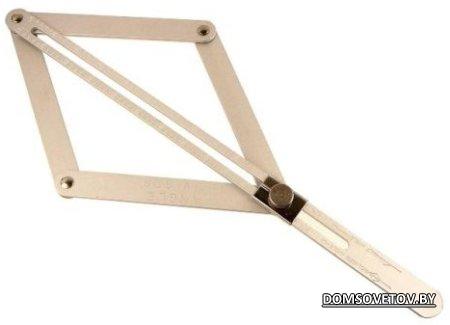

Подскажите пж-ста, как называется приблуда Фестуловская из ролика? Которой угол замеряют? И где такую в нашем царстве надыбать мона? Уж очень ловкая штука... :)
sanyok 04.10.2013 00:29
называется угломер.....
где добыть?..сделать самому из подручных материалов..
vorg 04.10.2013 00:46
Сообщение от sanyok (Сообщение 158360)
Угломер вроде как измеряет угол... А эта штука делит измеряемый угол налопапам...
Самому сделать было первое, что пришло в голову...потом отошло-во-первых, из чего...во-вторых как, чтобы точность была...
ПыСы...штука называется малка... Фестул ее втюхивает за 5 тыщ руров...придется колхозить :)
Korvet068 04.10.2013 15:09
vorg, у Скила есть электронный угломер, стоит порядка 70 баксов.
Как вариант, взять его, замерить им угол, поделить на два, и на угломере выставить полученное значение.

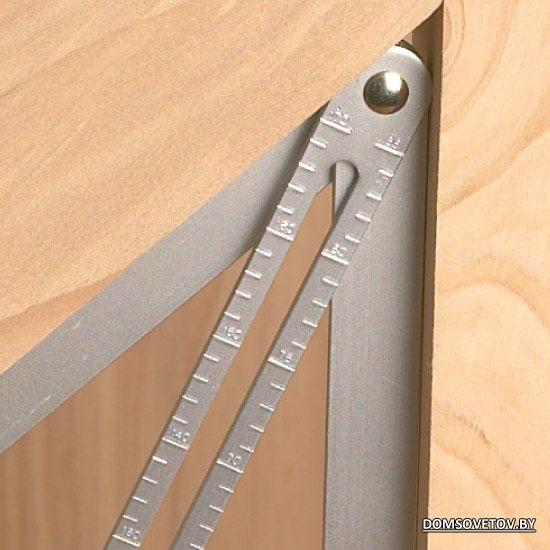

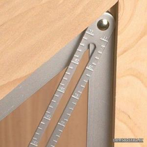

sanyok 06.10.2013 03:24
ну вот как пример...
http://www.domsovetov.by/imagehostin...09f99aa38c.jpghttp://www.domsovetov.by/imagehostin...09f9a41b5c.jpg
