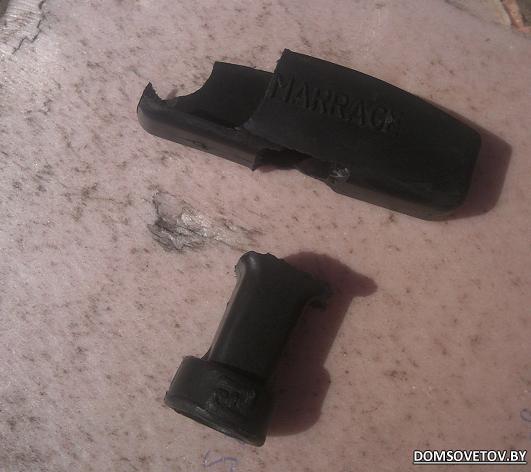

Славка 25.06.2012 22:05
А вам слабо дёргать за шнурок так чтоб и ручку поломать (причём как!)?
http://www.domsovetov.by/picture.php...pictureid=4634
и ещё и "ручей" на шкиве отломать
http://www.domsovetov.by/picture.php...pictureid=4629
и при этом ещё сорвать пружину, что "лопасти" стартера внутрь не ушли.
Alex77 26.06.2012 23:30
snowman, до глобального подорожания брал за 1 200 000руб.
Славка, может ее сначала оборвали, а потом на нее наступили?)) иначе, как ее так поломать можно, ума не приложу...
Славка 27.06.2012 11:39
Может пальцы как у терминатора :)))) так сжали кулак, что и сверху отломалось... или зубами :) Но барабан как поломать можно было?
Zlusya 27.06.2012 11:41
да уронили ее походу с 5 этажа
