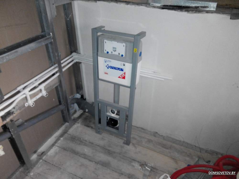

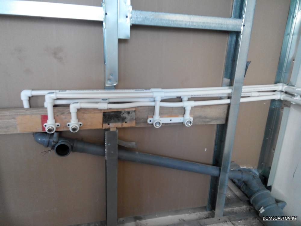

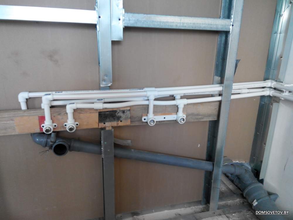

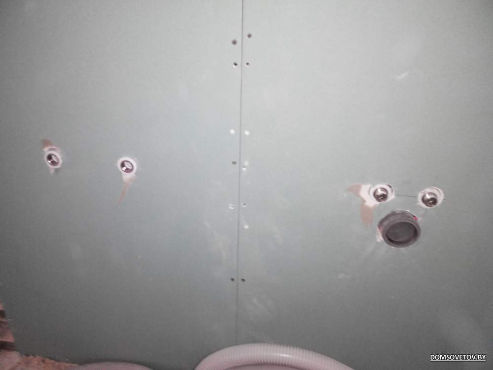

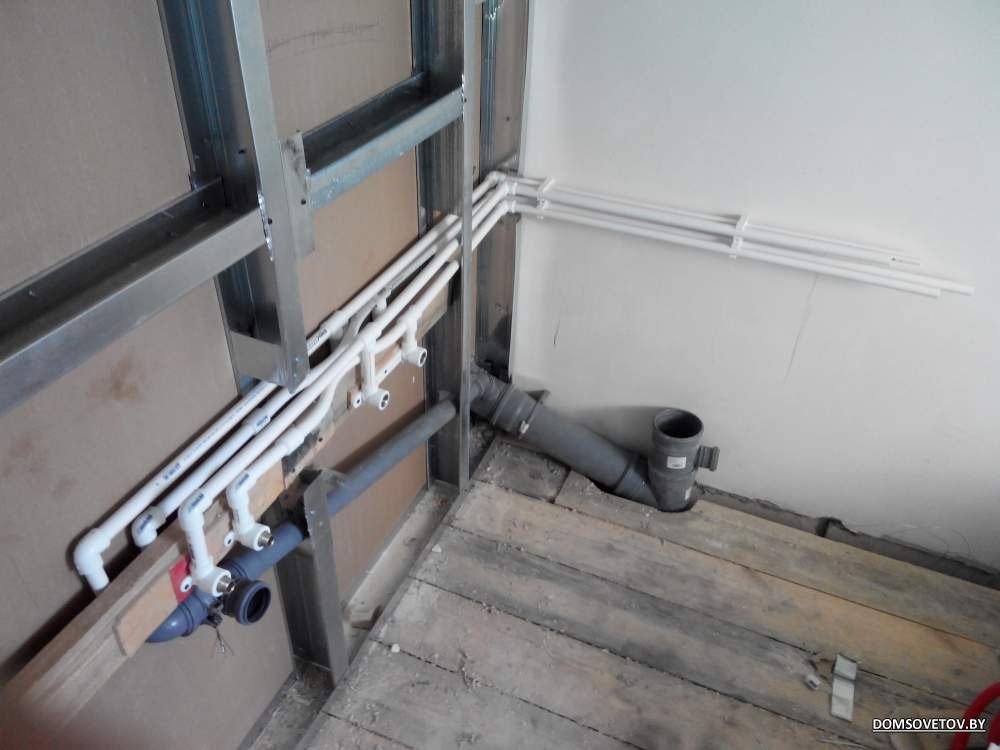

-gr- 01.02.2014 21:18
Закончил разводку в санузлах мансарды. Хочется похвастаться. :)
Вот вся разводка:
http://www.domsovetov.by/imagehostin...d2a53887d6.jpg
http://www.domsovetov.by/imagehostin...d2a5a2ea4a.jpghttp://www.domsovetov.by/imagehostin...d2a61518b8.jpg
Вид с "чистовой" стороны
http://www.domsovetov.by/imagehostin...d2a66d2361.jpg
Потом еще планирую смонтировать инсталляцию унитаза
http://www.domsovetov.by/imagehostin...d2a6dd7544.jpg
