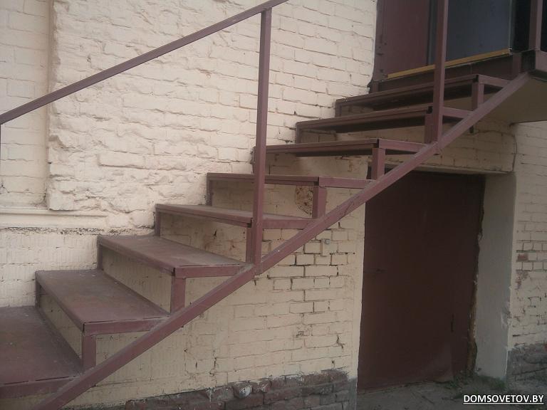

Славка 25.06.2012 21:05
Сегодня у соседей по цеху попрыгал на лесенке :) Усилена как говорил Корвет, только профилем, а не уголком. Вполне жёсткая.
http://www.domsovetov.by/picture.php...pictureid=4633
alternativa 26.06.2012 01:05
Славка, А она к стене дополнительно не крепится????
Славка 26.06.2012 12:23
Эта закреплена. У себя крепить не буду, перегородка 10 см из газосиликата, проще упоры в пол.
