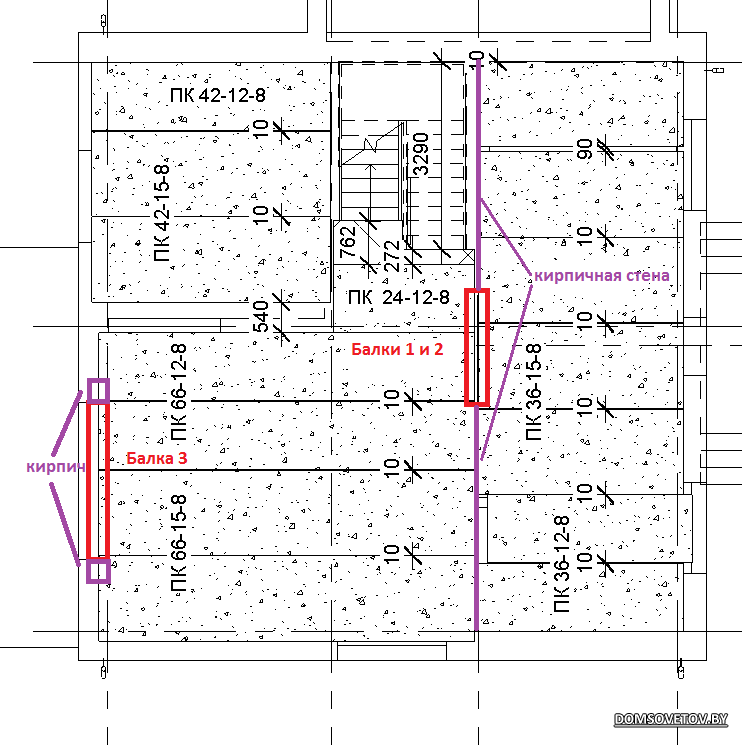

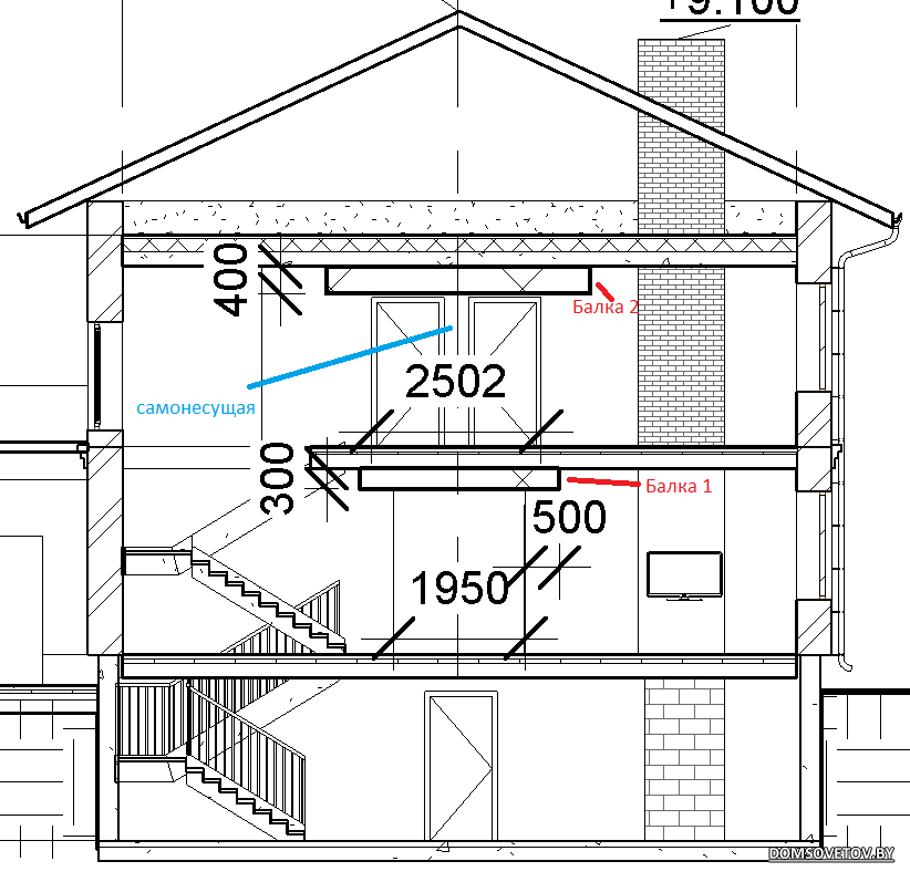

Насущный вопрос по правильному армированию балок, а то боязно чтоб не рухнул потолок потом.
Дом 2 этажа из ГСБ 11х11. Внутри стенка кирпичная. Перекрытия - плиты. Крыша из ЦПЧ.
1-я балка. По идее самая ненагруженная особенно если сверху между дверей сделать самонесущую стенку на которую не будет опираться вторая балка.
2-я балка чуть побольше, но сверху только нежилой чердак и крыша ЦПЧ. Стропилку не считал, но явно будет опираться на плиты.

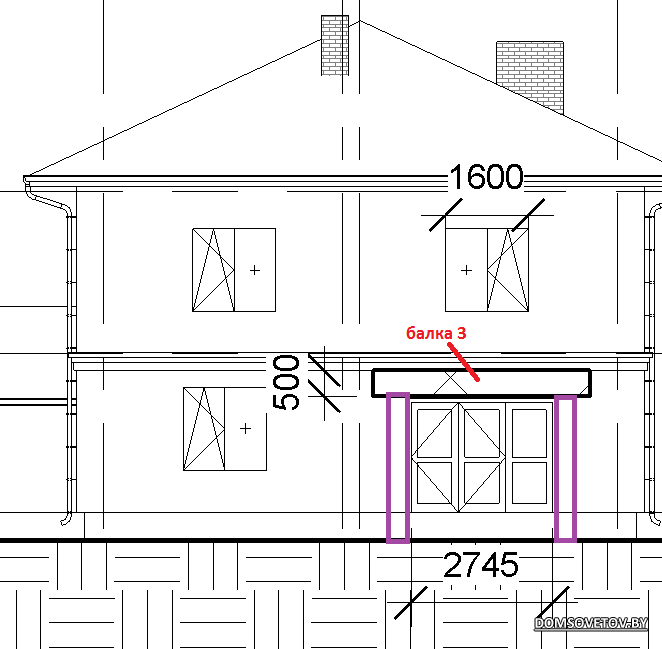

3-я балка похоже самая загруженная. и план Б это поменять ПК 66 плиты на монолитное перекрытие. По периметру еще будет монолитный пояс, но врядли сильно поможет этой балке.
Под эту балку планируется сделать кирпичные столбики 250 на 250. Или больше надо?
Балки можно по высоте и добавить и арматуры нежалко чтоб потом :dg: не было паники

sansan 11.05.2013 01:55
насчёт балки 3, например готовая брусковая несущая перемычка 5ПБ36-20П имеет сечение 220х250 мм (220 - высота, 250 - толщина) имеет несущую способность 2 тонны на м.погонный (последняя цифра в её обозначении). Такой перемычкой я перекрывал проём 3150. (перекрытия 2П66.15-08, но ещё важно как они разложены относительно перемычки) Глубина опоры перемычки по ГСБ 400 мм - по 250 мм с каждой стороны.
В вашем случае нагрузка только от плит перекрытий, которые одной из своих сторон опираются на эту перемычку (балка 3) составляет около 1100 кг на м.пог. (6000кг/2 :2,7 м).
Судя по чертежу фасада, вам бы вполне хватило перемычки с такой несущей способностью. По степени армирования точно не подскажу, навскидку хватит d18-20 мм - 4 прутка, это с запасом. Но как говорится кашу маслом не испортишь.
purler 11.05.2013 13:13
Над третьей балкой окошко есть и оно, наверное, уменьшит нагрузку с перекрытия второго этажа и от крыши, но все же там второй ряд плит лежит и мучают сомнения что нагрузка будет дополнительная на эту балку.
Мне так, наверное, еще месяца два до заливки, вдруг еще Павел зайдет и прокоментирует каких размеров балки делать и сколько арматуры :)
