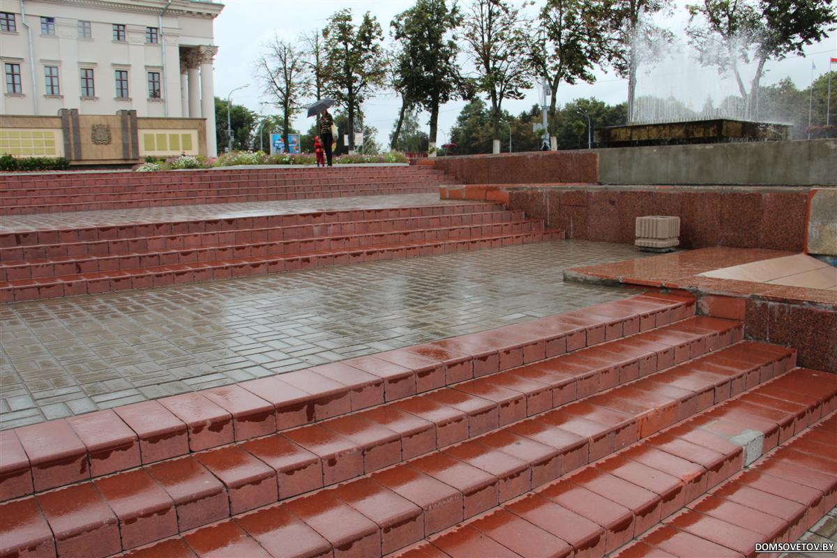

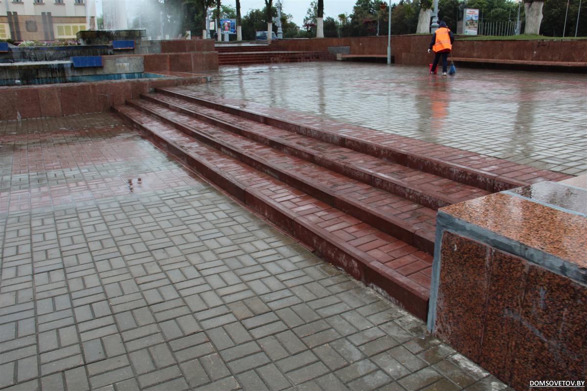

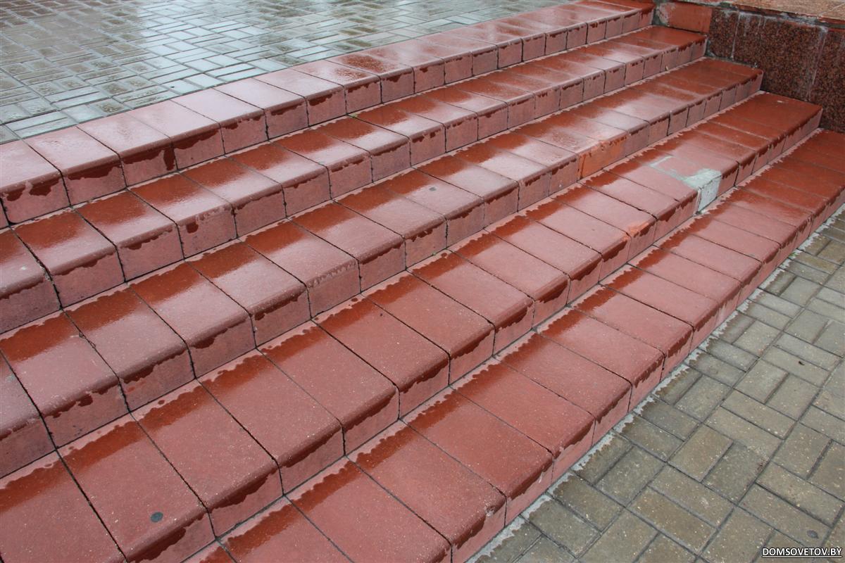

Славка 07.08.2011 23:03
Вот сгонял в центр сфоткал пару ступенек.
Из обычной вибропресованой плитки и бордюров
http://www.domsovetov.by/picture.php...pictureid=1148
И спупени готовые. Похожи на те, что бессер-бел делает. Видел как возле нашего универмага серые укладывали. Вроде ничего сложного.
http://www.domsovetov.by/picture.php...pictureid=1149
http://www.domsovetov.by/picture.php...pictureid=1150
