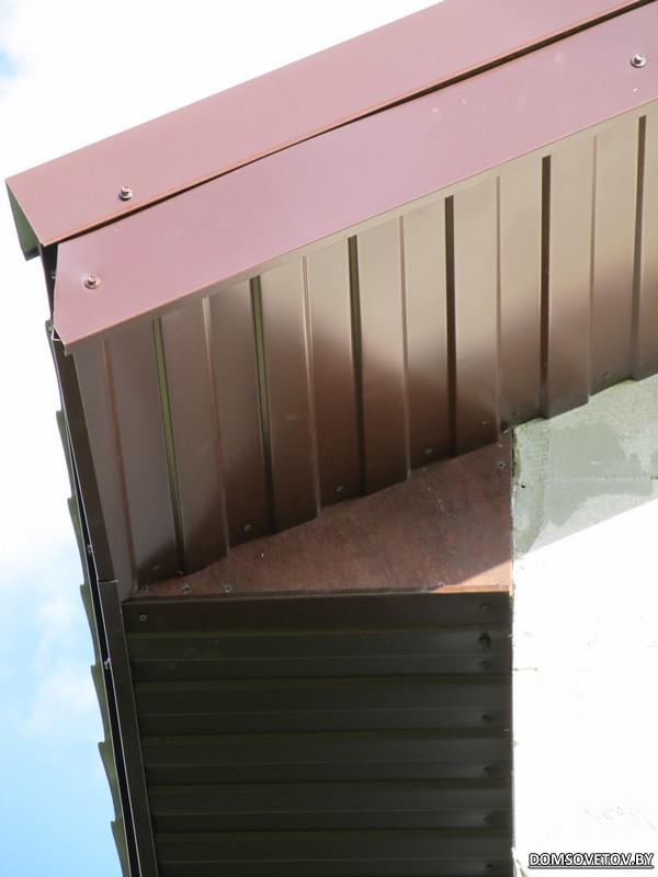

Skiper 18.03.2013 15:44
Себе делал из металла, мне обошлось по цене дешевле чем пластик и надежней. Крепил черными шурупами.
http://www.domsovetov.by/picture.php...pictureid=1599
угол делал так:
http://www.domsovetov.by/picture.php...pictureid=1351
Единственная сложность в резке металла, очень тяжкое занятие.

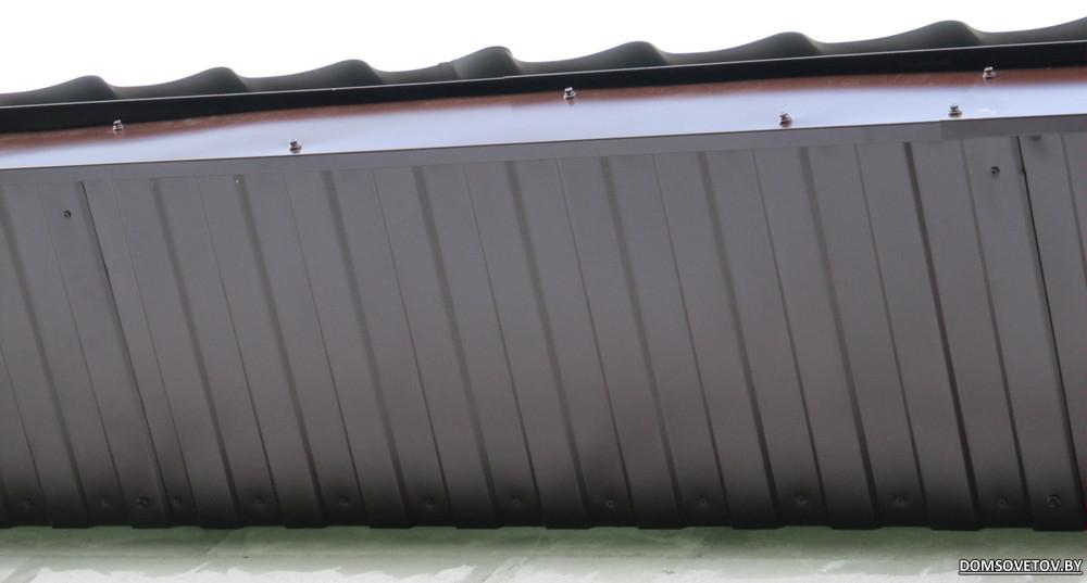

IvankoIV 04.09.2015 11:07
Для подшивы свеса использовал метал (L-планка) и алюминиевый софит с перфорацией (Канада). Крепление L-планки выполнено срытно саморезами по верхнему краю к лобовой доске.
На карнизном свесе L-планка закреплена дополнительно саморезами, которыми к лобовой доске прикручиваются кронштейны водосточных желобов.
Плюсы:
- алюминиевый софит 1) не гремит на ветру, как пластиковый; 2)температурное расширение значительно меньше, чем у пластика; 3) не горюч;
- ни на L-планке ни на софите нет "титек" (шляпок кровельных саморезов). Вообще саморезы не видны.
Минусы: 1) алюминиевый софит дороже, чем пластиковый и металлический 2) трудоемкость монтажа подшивы со скрытым креплением 3) если придется разбирать, то придется разбирать один из свесов целиком
