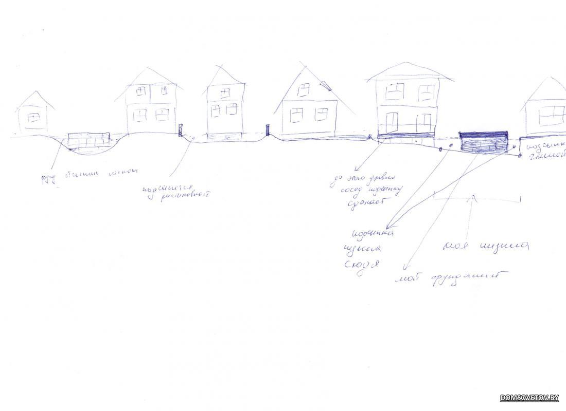

Dogger 08.09.2016 08:57
http://www.domsovetov.by/imagehostin...fd0dc23a5.jpeg
собственно малюнки)
как видно, все подсыпаются по улице, я сделал фунд уже, после засыпки с растиловкой останется только 50 см от первого этажа до земли. Слева сосед засыпется тоже. Дорогу тоже возле меня надо будет подсыпать, походу за свой счет. Уклон у соседа справа идет от дома назад. Он сыпал глиной больше метра, потом растительного насыпал 50 см и все, говорит все ок. Весной и осенью у него состояние участка не видел. Но огород знатный растет)))
