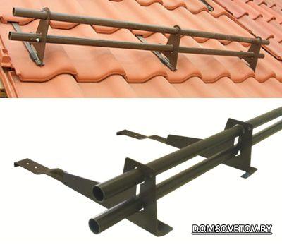

seeker 09.09.2013 23:15
Сообщение от freeze (Сообщение 155338)
Про "подпрыгивающий" снег узнал от своих кровельщиков и по логике они правы. При быстром сходе снега за счет треугольной формы снегодержатель направляет снег вверх и тот подпрыгивает и перепрыгивает водосточку... Или мы о разном говорим?)
Для того что бы не подпрыгивало нужно ставить снегозадержатели, а не пародию на них.
http://www.domsovetov.by/imagehostin...e1e37e4ccc.jpg
Zmeevik 09.09.2013 23:17
seeker,так подпрыгивающий снег по версии "кровельщиков" это даже благо, и с этим не надо бороться
