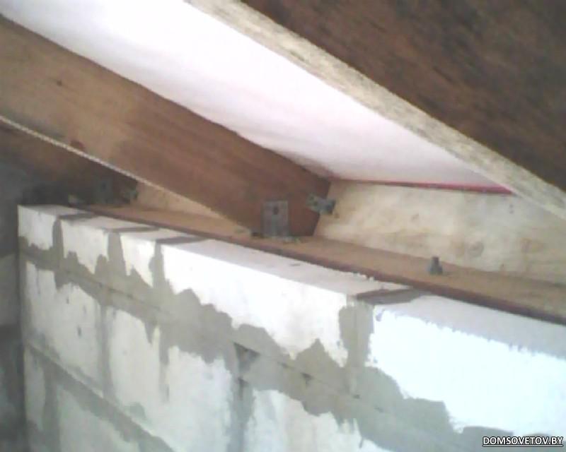

Подскажите люди знающие, как поступить с данным узлом при утеплении мансарды, за мауэрлатом не выложен ряд блоков, как вариант думаю набить доски как показано на фото и засыпать туда керамзит, дальше по стропилам утепляться стандартно каменной ватой, необходимо ли керамзит накрывать какими пленками, насколько герметично пенить, конопатить зазоры между доской/мембраной/стропилами.
И опять вопрос про мембрану, все в один голос отговаривают от укладки утеплителя вплотную к мембране, мол все эти супердифузионные мембраны это все маркетинг и не более??
Консультец 20.07.2011 08:11
Сообщение от MAXO (Сообщение 15717)
А зачем возня с керамзитом? Доска, вата, пароизоляция,... Только мембраной снаружи закрыть не забыть.
Мембраны предназначены для укладки на утеплитель. Для систем с двумя вент. зазорами применяются другие плёнки. Да и конструкция другая соответственно. И, потом, ещё всё зависит от кровельного покрытия. БЧ - одна песня, МЧ - совсем другая.
sergN 20.07.2011 11:04
а у вас между покрытием и супер пленкой есть зазор?скока?

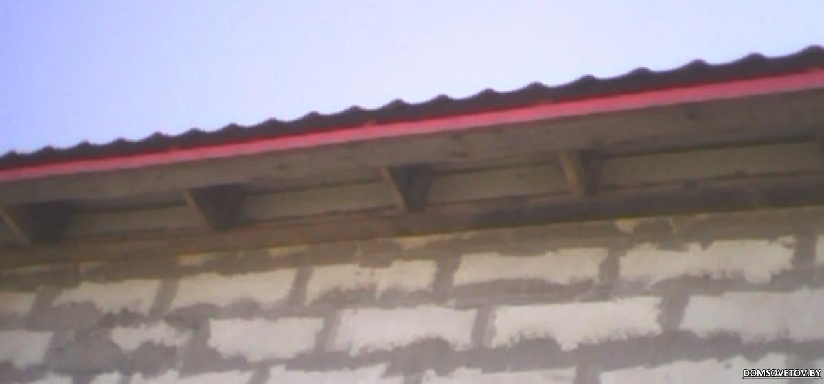

Skiper 20.07.2011 11:38
1. Вопрос по утеплению мауэрлата:
пирог снаружи внутрь:
5 см пенопласта
6 см воздушная прослойка
12 см мауэрлат
10 см блок гс
дырку закрыл доской 4 см толщиной
Не будет ли при таком пироге точка росы выпадать на мауэрлат?
2. И еще крыша у меня МЧ, мембрана Ютафол потом будет утеплитель 20 см
В этом случае чем лучше закрывать утеплитель той же мембраной или пароизаляцией? И если мембраной то как ее укладывать цветным в верх как снаружи?
http://www.domsovetov.by/picture.php...&pictureid=811
sergN 20.07.2011 12:24
1. обработать вашу стропилку и мауэрлат химией. у вас стропильная нога поражена. это не страшно , если всё уже сухое.
а вот запрете ППСом и возможны пары и влажность.
2, утеплять мауэрлат ...я не знаю. зачем. у вас блок изнутри.
ППСом-не советую.
Skiper 20.07.2011 12:55
Сообщение от sergN (Сообщение 15760)
ППСом-не советую.
Да все уже сухое, это неправильное хранение было. химией обработал.
Вы считаете что ппс снаружи не нужен (как на фото)?
http://www.domsovetov.by/picture.php...&pictureid=819
sergN 20.07.2011 16:57
я бы не ставил. вату да (если очень хочется.)
у меня так же . так я только изнутри утепляю и всё. пусть дышит.(кто-то тут начнет ржать....)
