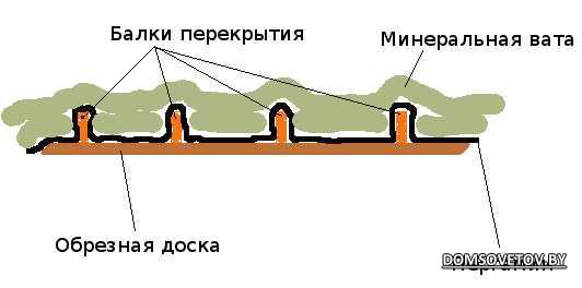

Имеем следующую схему (см. рисунок) утепления холодного чердака над коридором.
Балки перекрытия, к ним снизу (со стороны комнаты) плотно набита обрезная доска 25 мм, по верху досок и балок, внахлест, раскатан пергамин, на него уложена минвата - Кнауф Теплоплита 30 см.
http://www.domsovetov.by/imagehostin...47ee0636c5.jpg
Есть ли необходимость в пароизоляции со стороны помещения перед обрезной доской? Или пергамин и есть достаточная пароизоляция?
ЗЫ: Чистовой потолок планируется или подвесной ГКЛ или натяжной, пока не определился.

пергамин=пароизоляция. у меня в старом доме он лежит.

А если сделать такой вариант ( снизу вверх ) - доска, пароизоляция, минвата-утеплитель и всё?
Икс 27.07.2015 11:26
вопрос собственно возник из за того что если делать пароизоляцию между доской и подвесным потолком, то в ней, при креплении подвесов будет не один десяток дырок, что не есть хорошо.
Вариант предложенный Вами еще хуже - крепление досок, дырки уже можно считать сотнями...
Поэтому и был выбран пергамин сверху. Плюсы: дешево, надежно и без дырок.
