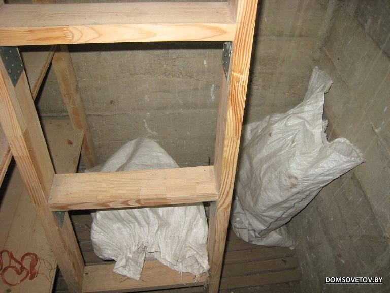

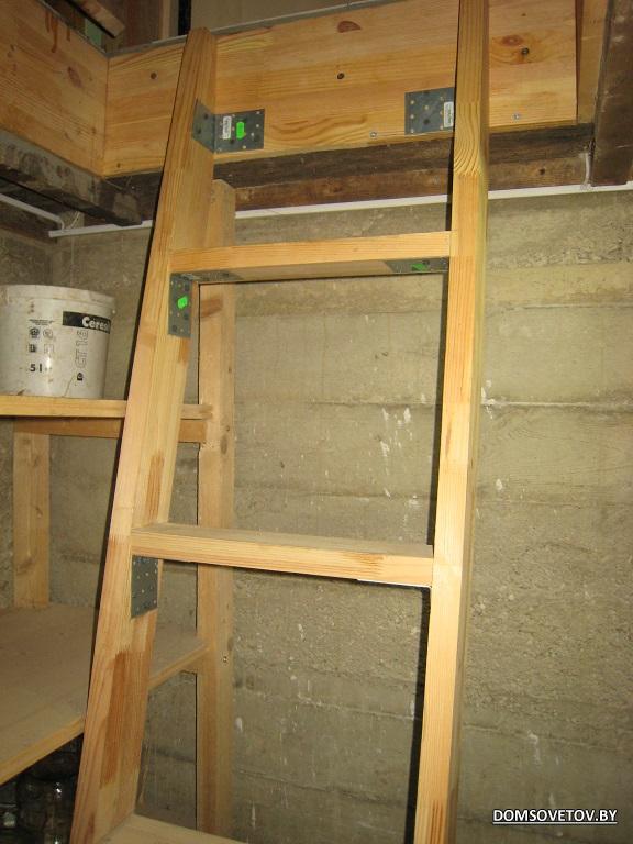

Вик 29.05.2014 01:14
magari 29.05.2014 01:21
Вик, поверь, картопля, морква, лук и прочее не против такой тюрьмы))))))
Ежели надо, внутри сфоткаю нехитрое устроение.
Вик 29.05.2014 01:46
Сообщение от magari (Сообщение 189197)
[b]
А шо як слюной захлебнусь?
ЗЫ. Как погреба выгледят я знаю отлично. Мну хоть и горожанен в 3 поколении но всё по частному сектору а не по квартирам прожевал.
magari 29.05.2014 02:12
Вик, судя по всему ты - стреляный птиц. так шта захлебнуться тебе не грозит )))) ежели по делу что - всё сфоткаю и расскажу-покажу.
