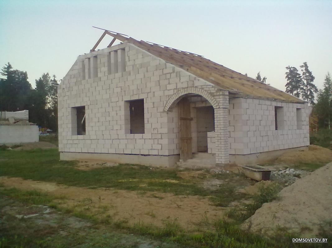

Арка
Стены растут как грибы после дождя.
http://www.domsovetov.by/imagehostin...adc71a2119.jpg http://www.domsovetov.by/imagehostin...adc9f87e8e.jpg
Появляются очертания окон, входная группа. Уже нужны леса.
Вот оно, самое приятное зрелище. Вот он растет мой дом, моё детище! Каждый вечер спина и руки гудят, но зато растут стены, стены ТВОЕГО дома. Мечты, медленно, но верно воплощаются в реальность!
И задумал я построить на входе в дом АРКУ. И обратился за советом к деду-каменщику. Вспомнил он молодость, тряхнул стариной и сказал быть АРКЕ! И начале мы строить арку. Строили мы столб и замысловатые формы.
http://www.domsovetov.by/imagehostin...adf59804bf.jpg http://www.domsovetov.by/imagehostin...adf892a545.jpghttp://www.domsovetov.by/imagehostin...ae05c3f688.jpg
http://www.domsovetov.by/imagehostin...adfd000490.jpg
А построив, решили достать замысловатые формы. Чуело сердцо мое - не надо трогать монументальность эту. Не послушались мы зова сердец наших, и убрали подпорки, окаянные! И задрожала земля под ступнями нашими, и поднялсь пыль по участку непроглядная, и рухнула нахрен арка со столбом вместе на землю бренную, к ногам нашим!
http://www.domsovetov.by/imagehostin...ae222ad2d9.jpg
Едва ноги унесть успели...
Опечалился я, голову повесил и руки опустились... И сказал мне каменщик, не печалься отрок! Утро вечера мудренее. Завтра мозг включим и начнём заново!
Вывод: Прежде чем строить сложные инженерные сооружения - включать мозги надо. Или за помощью к конструктору обращаться. Арка, оказалась не просчитана должным образом. Я понадеялся на каменщика, а он на свой опыт...
Подобная арка оказывает сильнейший распор на свои опоры. Наш кирпичный столб не смог устоять под этой силой и оказался попросту завален на бок, силой распора. Благо что пострадавших нет :)

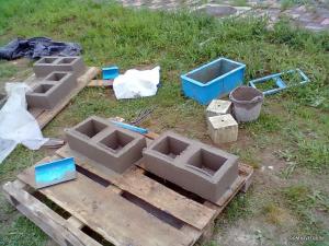

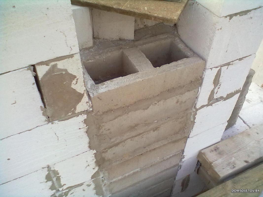

Вентканалы
Шахты вентканалов выполнил из блоков ТИСЭ-2. Идея подсмотрена в блоге у пользоваля Tigra.
http://www.domsovetov.by/imagehostin...2f5038e173.jpg
Вначале отливаются блоки, затем из них кладется сама шахта.
http://www.domsovetov.by/imagehostin...2f5a33da98.jpg
Выходит очень экономно. Форма ТИСЭ б/у стоила 90$ и цемента на шахту высотой 6,5 м. мешков 10.
Раствор следует делать очень жестким, использовать минимальное количество воды. После снятия формы, блок застывает до возможности смело взять в руки, примерно за сутки. Чем ровнее основание, на котором стоит форма, тем легче их укладывать потом. Если низ или верх блока не очень ровные, алмазный круг и болгарка на легке исправляют это. Не стоит подклыдывать под форму пленку - блоки плохо застывают, плывут.

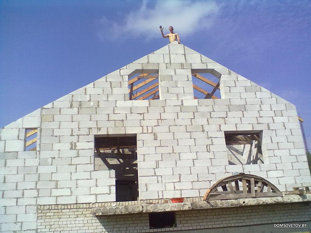

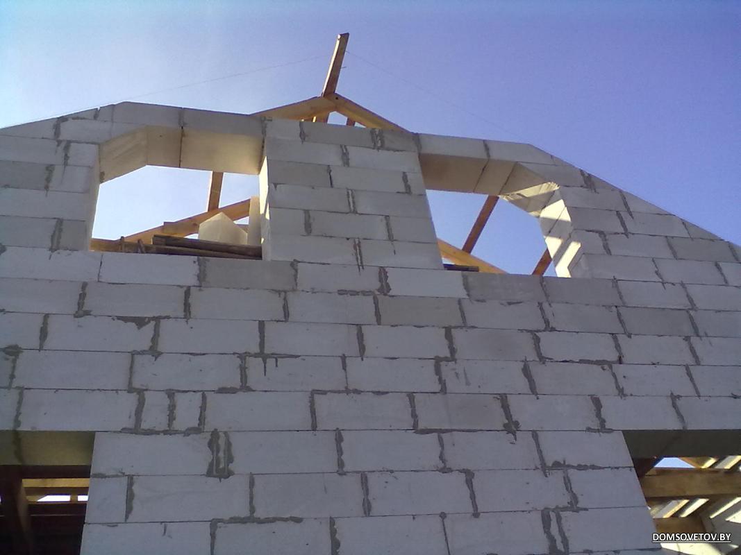

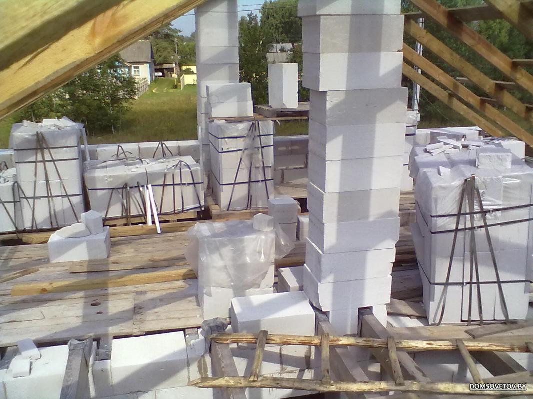

Фронтоны
Для фронтонов было закуплено 15 м3 блоков. На этот раз Гродненский КСМ, без поддонов, 1 категория.

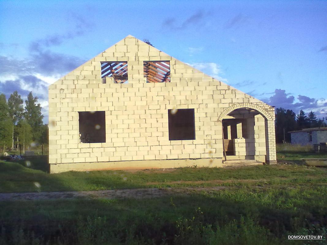

http://www.domsovetov.by/imagehostin...448b223b76.jpg
Смертельный номер - все блоки подняты и раставлены на деревянные перекрытия.
Раставлены, конечно разумно - ближе к стенам. Тем не менее тест на несущую способность отличный.
Закипела работа!
http://www.domsovetov.by/imagehostin...449580da0f.jpghttp://www.domsovetov.by/imagehostin...449815caf1.jpg
Напилюкались вдоволь.
http://www.domsovetov.by/imagehostin...449e13168f.jpghttp://www.domsovetov.by/imagehostin...44a10c7ffc.jpg
