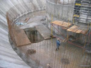

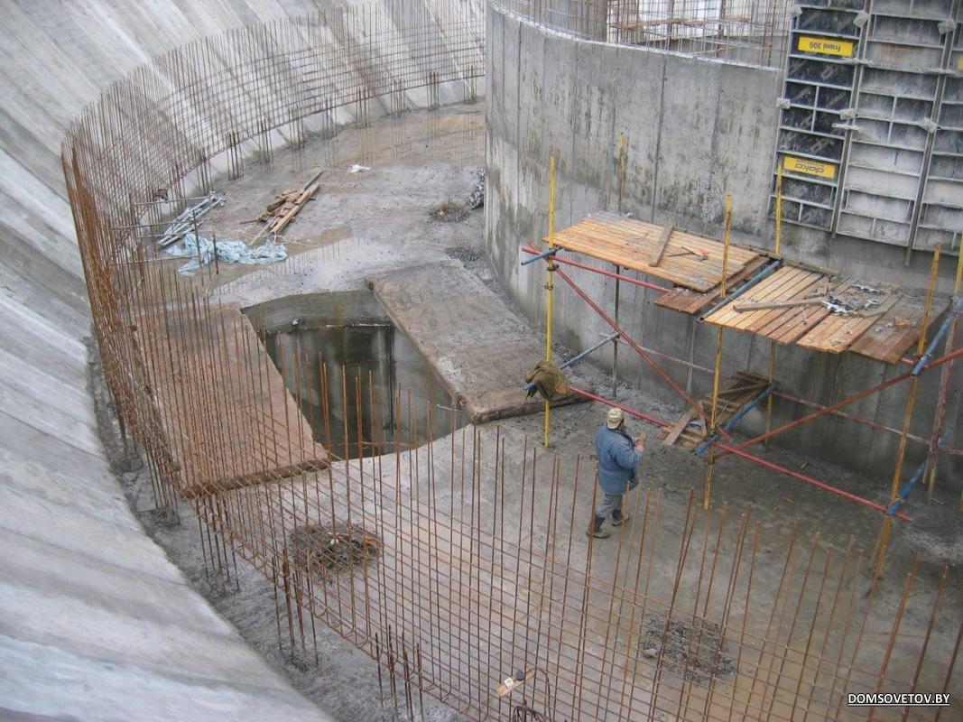

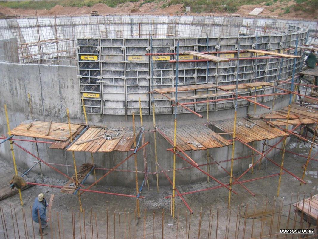

ЗЫ. Не буду оспаривать расчёты с нормами но сломать таку штуку даже с одной арматурой реально сложней (плавали-знаем).
seeker 17.08.2014 20:40
Сообщение от Юра Добриденев (Сообщение 197082)
А еще, я не знаю чем руководствовался ваш конструктор, может он и хороший специалист и не мне его оценивать, но армировать колонну тремя стержнями не позволяет СНиП 2.03.01-84* п. 5.19
Если по нашему снипу считать конструкции моих сооружений, то перегородки в отдельных местах должны получиться примерно 1,3 метра толщиной. У меня же они максимум 55 см. Можете себе представить, на сколько бы дороже вышли мои ёмкости при диаметре в 50 метров и высоте до 20. Не будем вдаваться в подробности. Скажу лишь одно, в гос экспертизе некому проверить расчёты моих конструкторов, потому, как не владеют такой методикой. Принимают все проекты к исполнению, только потому, что приношу им результаты пройденных экспертиз в россии.
GIM 17.08.2014 20:56
Сообщение от seeker (Сообщение 197094)
В разных странах существует разные методики расчётов и грубо говоря получается разный запас прочности.По моему наш коэффициент был(раньше) самым коэффициенистым
seeker 17.08.2014 21:12
Сообщение от GIM (Сообщение 197096)
Вы не поняли, прочность осталась та же, только стены тоньше ))
Юра Добриденев 17.08.2014 21:29
А как прочность конструкции зависит от снипа ?
GIM 17.08.2014 21:41
Сообщение от seeker (Сообщение 197101)
Да нет это Вы не поняли.Если для того чтобы не развалился дом достаточно стену в 10см(условно)а по теплотехническим или каким другим расчётам её надо сделать 50см то запас прочности получится наверно с к=5(условно).Есть расчетные величины есть конструктивные есть ещё фиг знает какие.В конечном итоге существуют разные методики расчётов(о чём Вы и писали).При разных методиках будут разные толщины(величины).И там и там конструкция не развалится только будет разный запас прочности.(если возьмёте сейсмостойкие районы то там запас ого го(в том числе))
Nick_Shl 17.08.2014 22:53
seeker 18.08.2014 00:45
Сообщение от Nick_Shl (Сообщение 197109)
