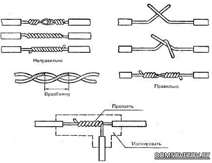

Соединение и ответвление однопроволочных и многожильных медных проводов ПР, ПРВД, ПРД применяют в открытых проводках на роликах и изоляторах. Такой способ используют также в электропроводках плоскими проводами ППВ и др., когда ответвительные коробки не имеют вкладашей с контактными зажимами.
Способы проводов показаны на рисунке
http://www.domsovetov.by/picture.php...&pictureid=405
Для соединения двух кусков проводов необходимо плотно скрутить проволочки токопроводящих жил и скрестить провода. Концом левого провода делают 6 - 8 оборотов вокруг правого, а концом правого также делают 6 - 8 оборотов вокруг левого, но в другом направлении.
Места соединения скруткой должны быть длиной не менее 10 - 15 диаметров соединительных жил. Соединения обжимают плоскогубцами, пропаивают припоем ПОС-3О или ПОС-40. Пропаянную скрутку изолируют на всю длину соединения с обязательным захватом незачищенной изоляции провода. Соединение между собой двух скрученных проводов выполняют вразбежку.
Пайки алюминиевых выполняют паяльником припоем А. Если применяют другие припои, то используют паяльную лампу. Припой А устойчив против коррозии, удобен при пайке и облуживании жил. Окисная пленка алюминия разрушается механическим путем, когда палочкой припоя натирают провод, поэтому флюса при пайке не требуется.
При пайке однопроволочных алюминиевых жил сечением 2,5 - 10 мм2 соединение и ответвление проводят в виде двойной скрутки с желобком. С жил снимают изоляцию, зачищают наждачной бумагой до металлического блеска, соединяют внахлестку двойной скруткой с образованием желобка в месте касания жил.
Соединение нагревают паяльной лампой или паяльником до температуры начала плавления привоя. Палочкой припоя А с усилием отирают желобок с одной стороны. В результате трения пленка сдирается и желобок заполняется припоем. Аналогично заполняется припоем желобок с другой стороны. После остывания место соединения скруткой изолируют.
