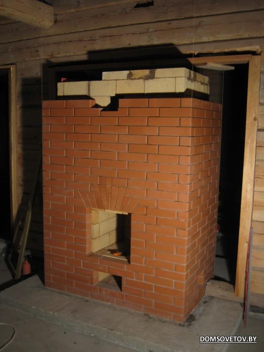

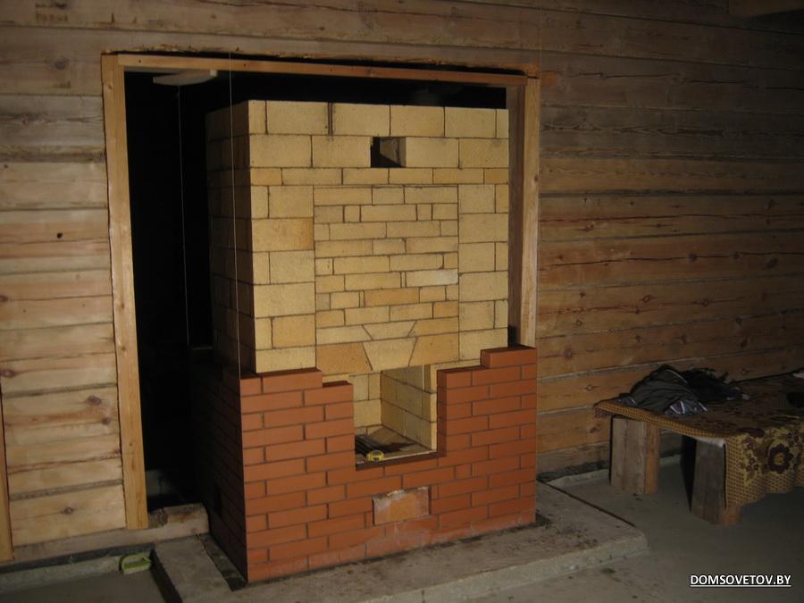

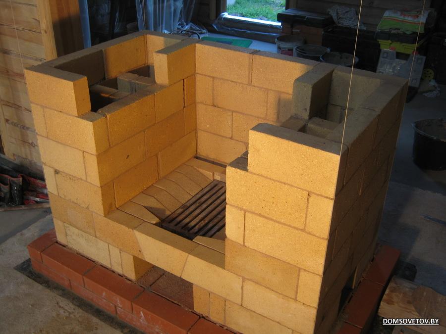

Понятно что хотите, неудачная печь. Гурского пойдет, он из всех кирпичей выпускаемых у нас самый теплостойкий.
---------- Сообщение добавлено в 13:00 ---------- Предыдущее было в 12:54 ----------
Смотрите такой размер http://www.domsovetov.by/imagehostin...14cb3545f9.jpg
http://www.domsovetov.by/imagehostin...a75c60265a.jpg
http://www.domsovetov.by/imagehostin...14ca972a51.jpg
http://www.domsovetov.by/imagehostin...cf8f13c186.jpg
vangelis 05.03.2015 12:18
Сообщение от ОИК-4 (Сообщение 218777)
Понятно что хотите, неудачная печь. Гурского пойдет, он из всех кирпичей выпускаемых у нас самый теплостойкий.[COLOR="Silver"]
Неудачная потому что шамотный будет очень долго нагреваться в моём варианте?
Из печей мне могла бы подойти та, что на фото№2, (но с трубой в передней части печи), потому что я ещё фундамент под вторую печь не заливал. А под первую мою печь фундамент залил, может ширины в 3 кирпича и не хватить, надо мерять... Ведь при расчётах сам фундамент печи должен выступать на 10 см за периметр самой печи... или это не критично?
ОИК-4 05.03.2015 12:21
Нагреваться он будет быстро, трещин будет много из-за того что много половинок в корпусе печи. Греет эта печь хорошо, эксплуатировал такую.
