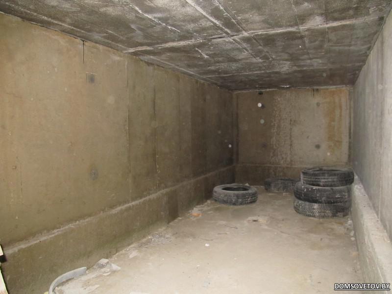

Но вот почему то стенка (слева на фото) постоянно влажная и от нее в погребе очень сыро.
Удивительно то, что стена не наружная, а ведет в внутрь дома. А наружная стенка сухая, странно как то… может, кто сможет объяснить???

Получается что внутренняя стена холоднее наружней прогреваемой солнышком. Вот поэтому и конденсат. Влажность в помещении повышенная, явно из-за недостаточности воздухообмена

две тубы надо ввести для подачи воздуха.одна должна выходить над полом,вторая над потолком.
Славка 07.08.2011 19:13
Угу, и желательно чтоб с противоположных сторон были
