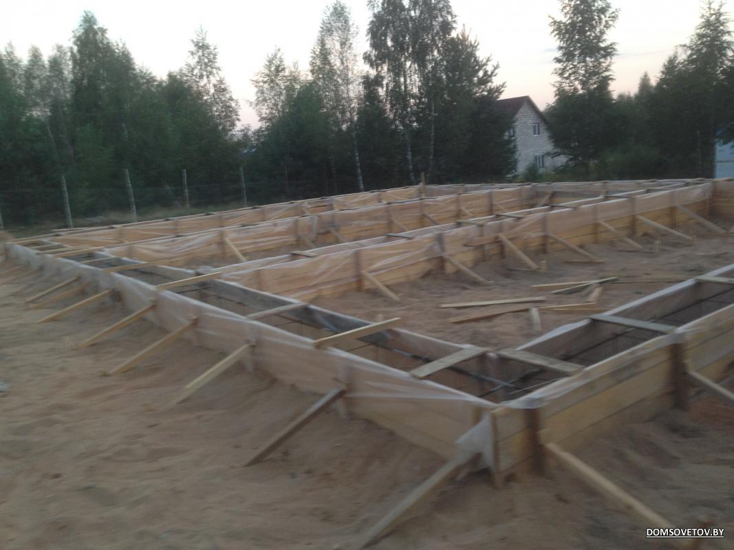

Подождав пару дней, приступил к опалубке. И тут началось цемент то залил, а вот опалубку идеально выставить не получалось, так как грубо выражаясь плюхи цемента по краям траншей не давали вплотную выставить опалубку. Пришлось брать долото и кувалду, отбивать куски цемента.
Юра Добриденев 05.03.2017 15:52
на верх нужно ставить
geoden 05.03.2017 15:54

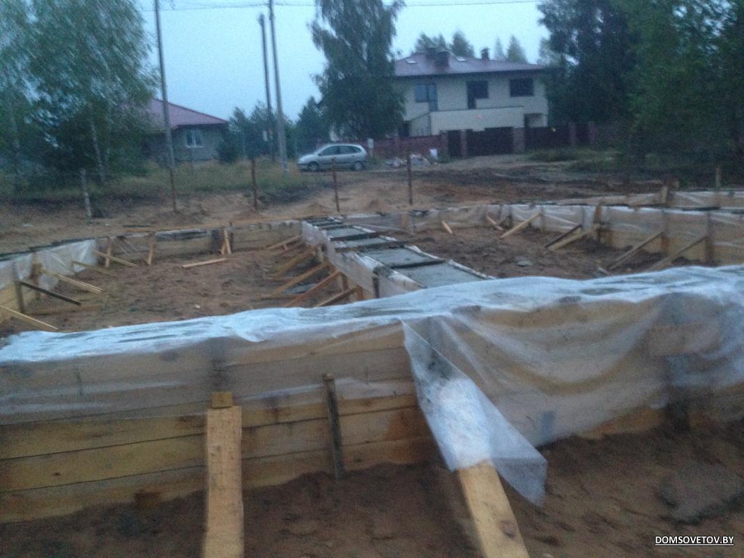

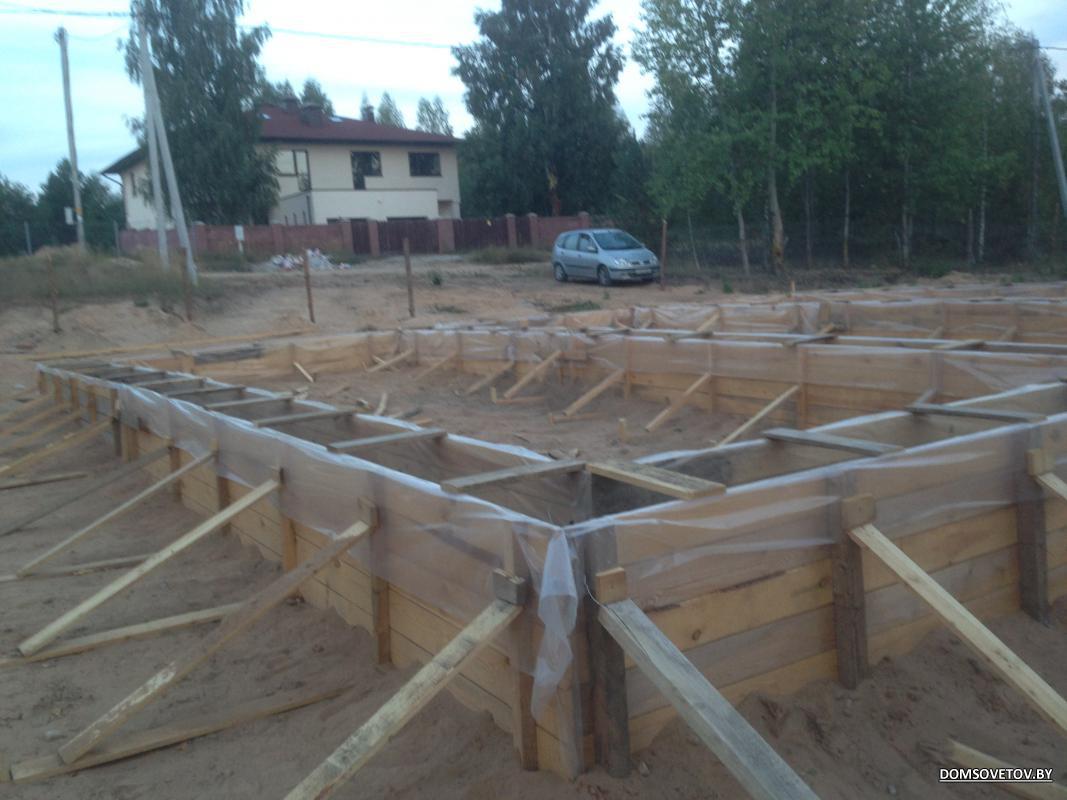

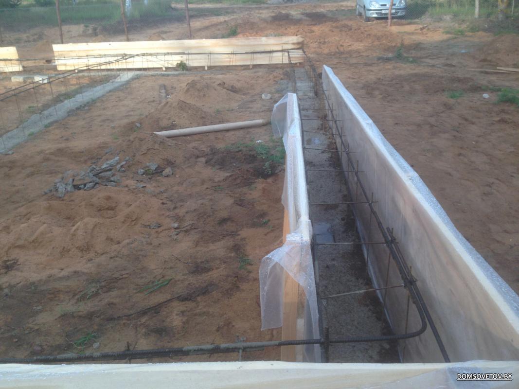

Собственно вот и сама опалубка. Взял пленку и закрыл доски, во первых доски защищает от цемента, а во вторых потом стенки ровные выходят. С опалубкой повозился прилично, выставить во первых по высоте надо было так как участок все же после планировки имел небольшой уклон, а во вторых очень тяжелые щиты получились по шесть метров в длинну, плюс еще пленку набивал. Зато подкачался)))

geoden 05.03.2017 16:01
Сообщение от Юра Добриденев (Сообщение 285180)
Верно подмечено:ab:

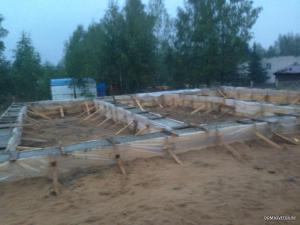

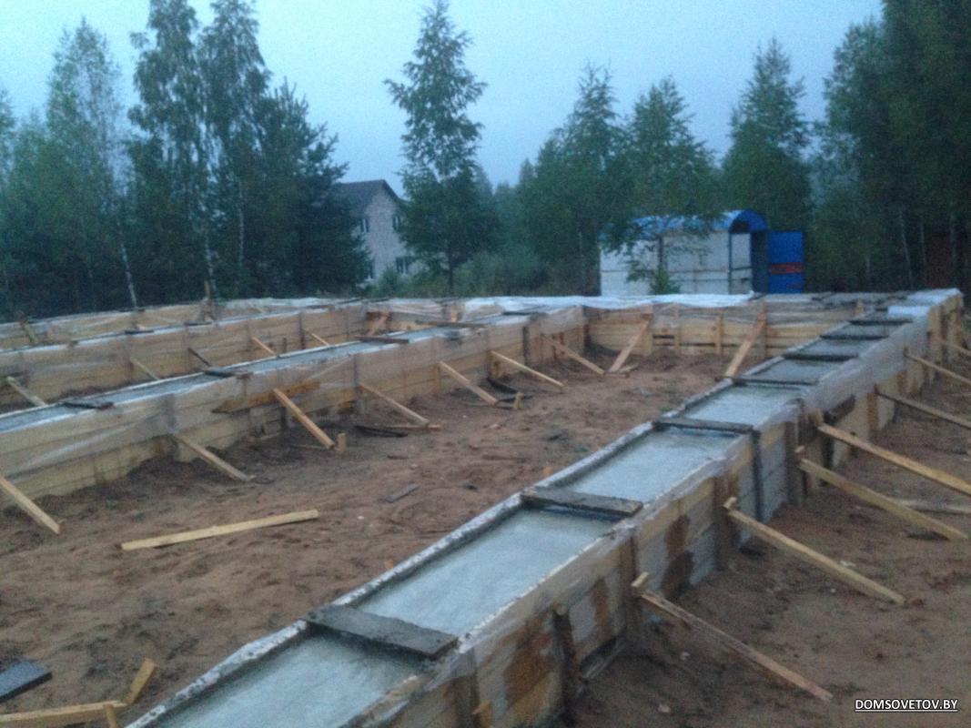

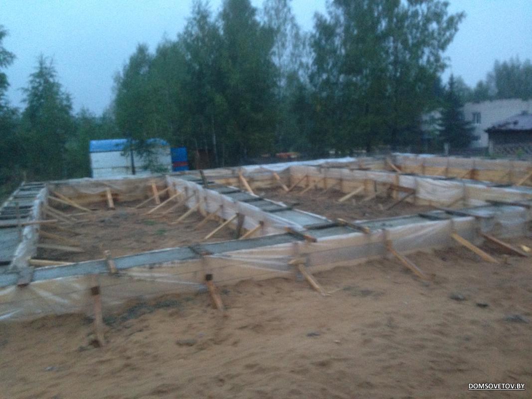

Уфф вообщем продолжим.....Надо было мне раньше дневник стройки делать, но зато думаю догоню до сегодняшнего этапа.
Вообщем провозившись почти месяц с подготовкой под фундамент, я вызвал бетономешалку с бетононасосом для окончательной заливки фундамента. Но как потом оказалось цемента не хватило, пришлось на следующий день еще 3 куба дозаказывать. Причем раствор выплюхивали на землю кучками, а там мне помогли соседи позакидывать его в опалубку. Спасибо огромное им, сам бы загнулся.
Ну и как дежавю опять две машины сели пришлось то-ху вызывать.
И еще один косяк вылез в одном месте порвало опалубку, но я думаю ничего смертельного, исправим. Потом замерив фундамент понял, почему раствора не хватило он у меня в толщину стал почти 50 см))
