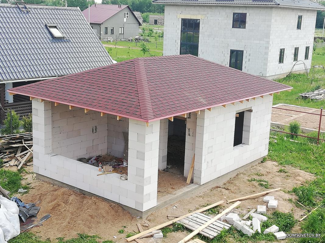

@Андрей., я бы не заморачивался с готовой стропилкой. 100% что-то где-то не пляшет и что тогда делать? Да и не верю я в расход в 2 раза меньше. У меня сейчас делают вальмовую крышу на пристройку. Примерно рассчитали количество леса, на месте подобрали лучший свес и угол. Отходов мизер - только обрезки.
http://www.domsovetov.by/imagehostin...00a1f29961.jpg

Андрей. 30.05.2019 22:20
@Alexus, вот и у меня такие же сомнения.
Качеством довольны?

Без проблем.Вроде нормальные ребята. У меня не сильно критичный объект - пристройка, но вроде все делают хорошо. Завтра до обеда обещают закончить уже. Мне мой каменщик посоветовал их (без откатов их и т.д.), а он очень щепетильный в вопросе качества.

По USD 12 за м2. Пирог: стропилка, обрешетка, ковер подкладочный, черепица (Шинглас Ранчо красная).

Сбежали уже от меня в субботу...
Ща в личку телефон сброшу.
http://www.domsovetov.by/imagehostin...8d3fe9a3a7.jpg

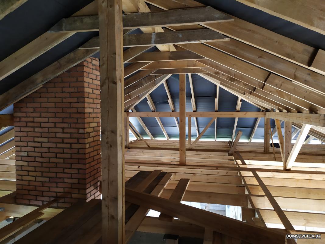

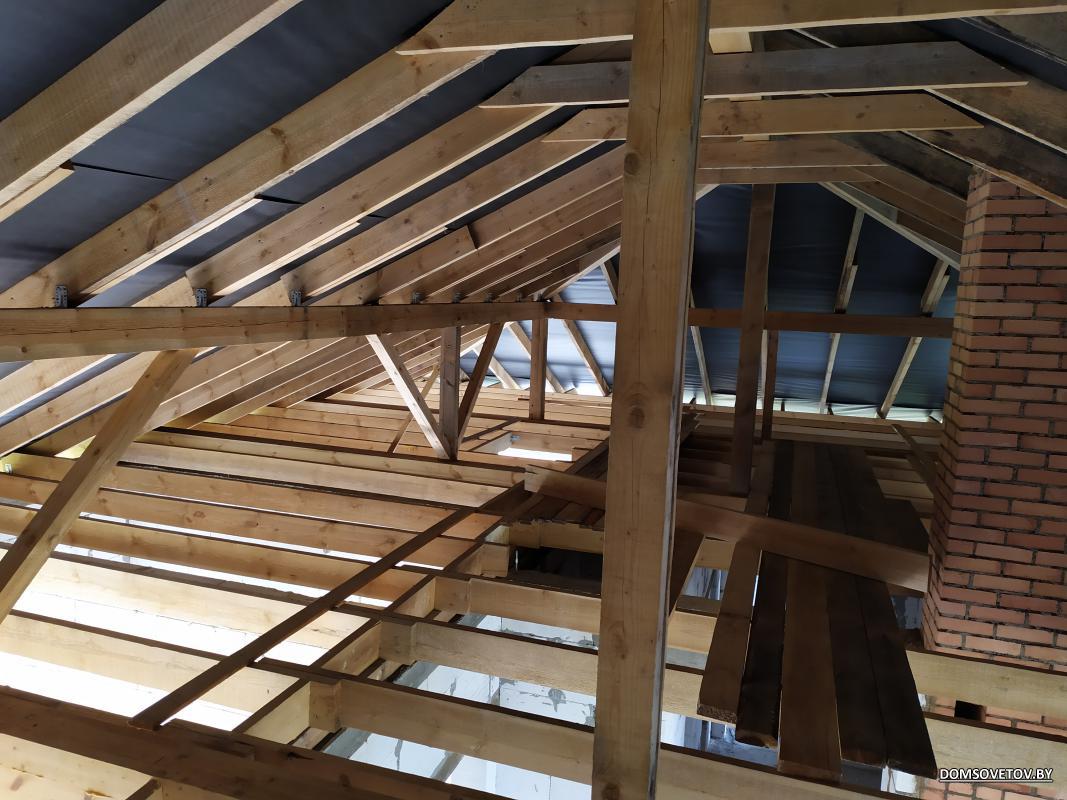

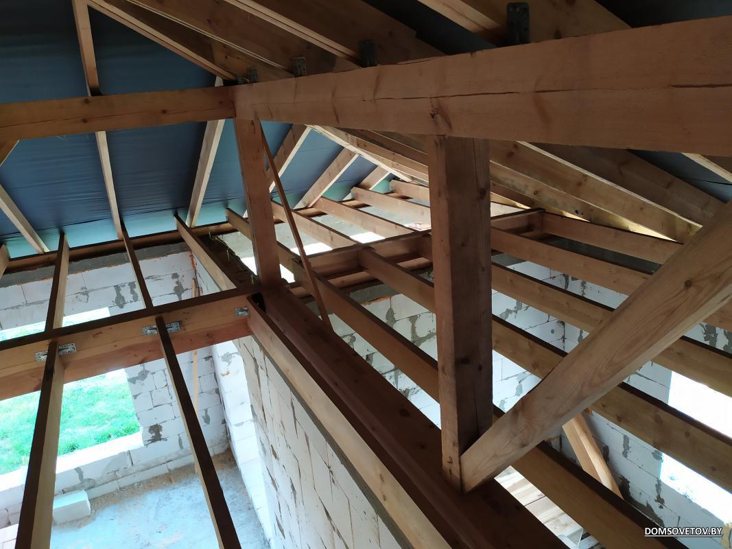

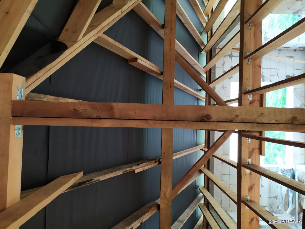

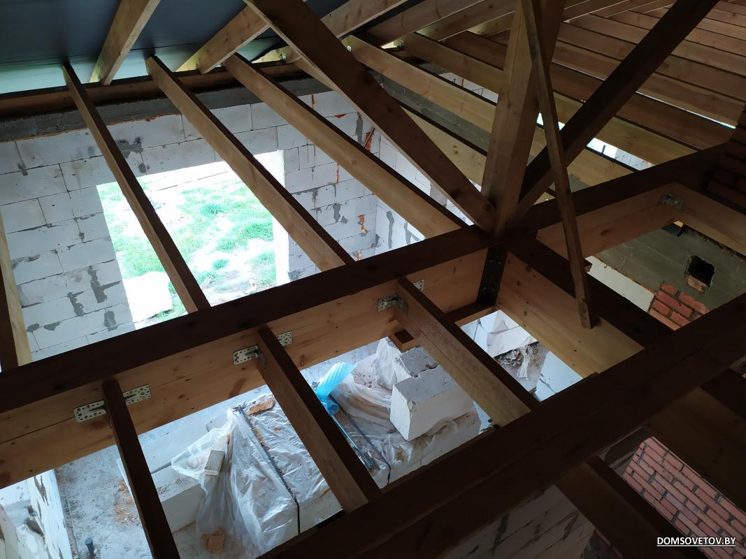

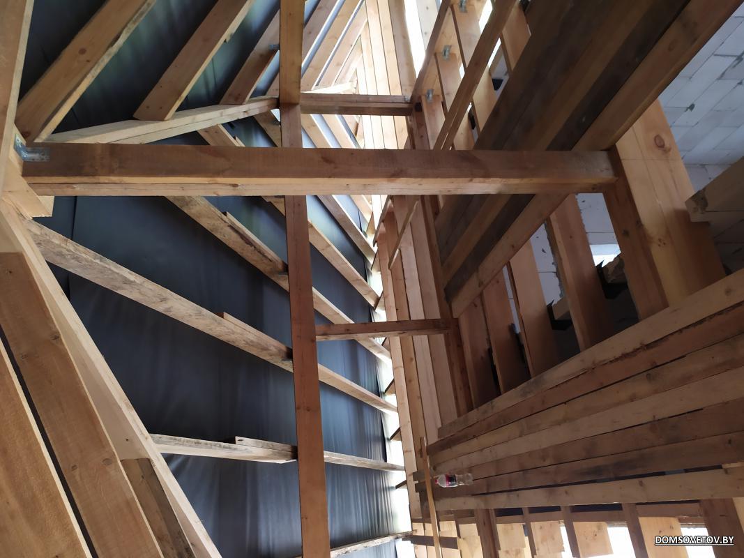

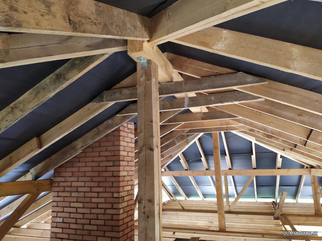

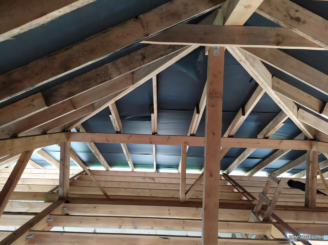

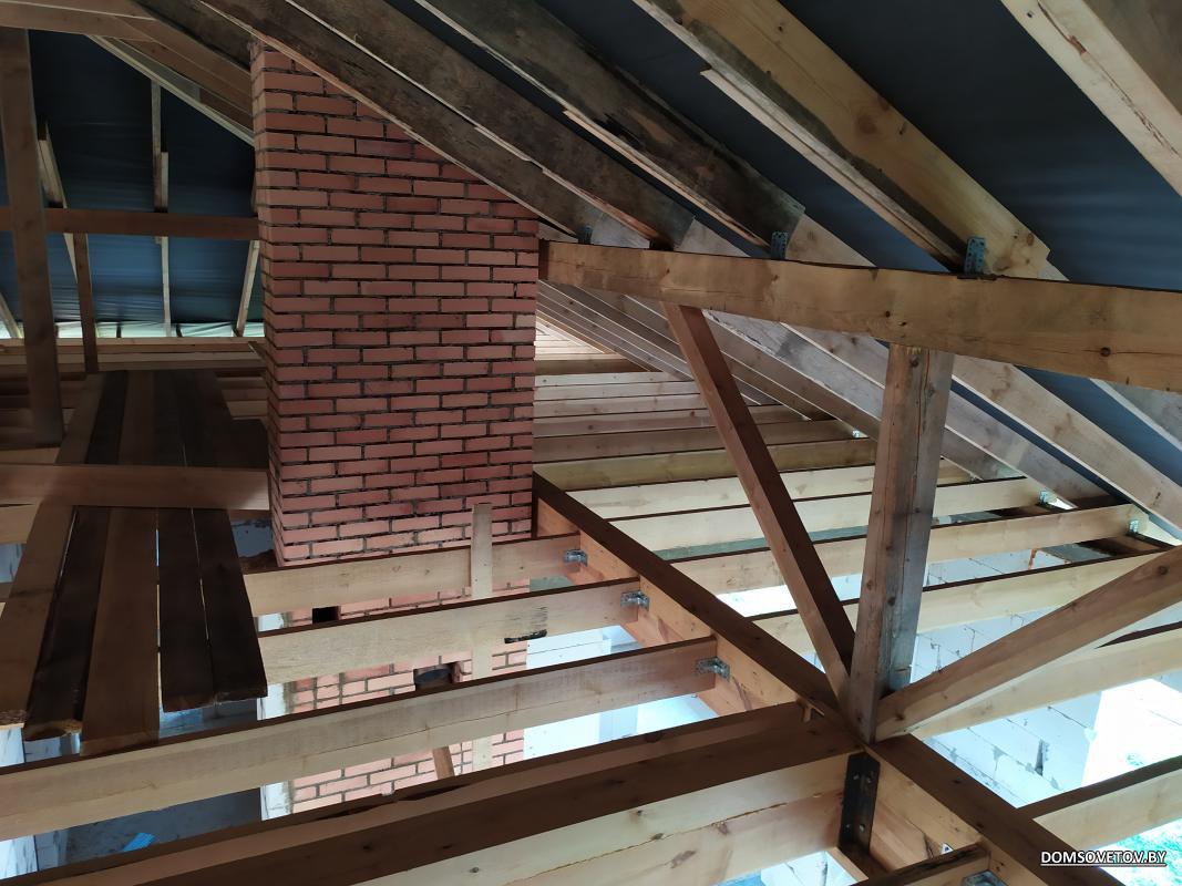

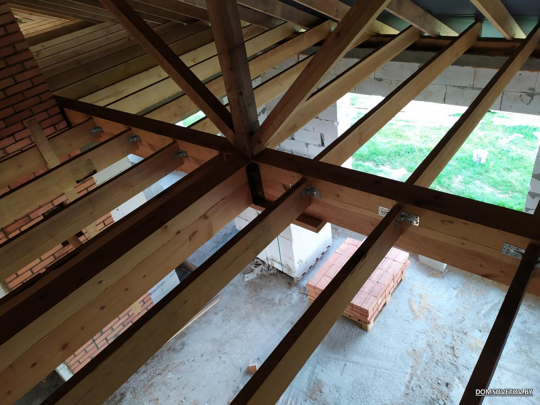

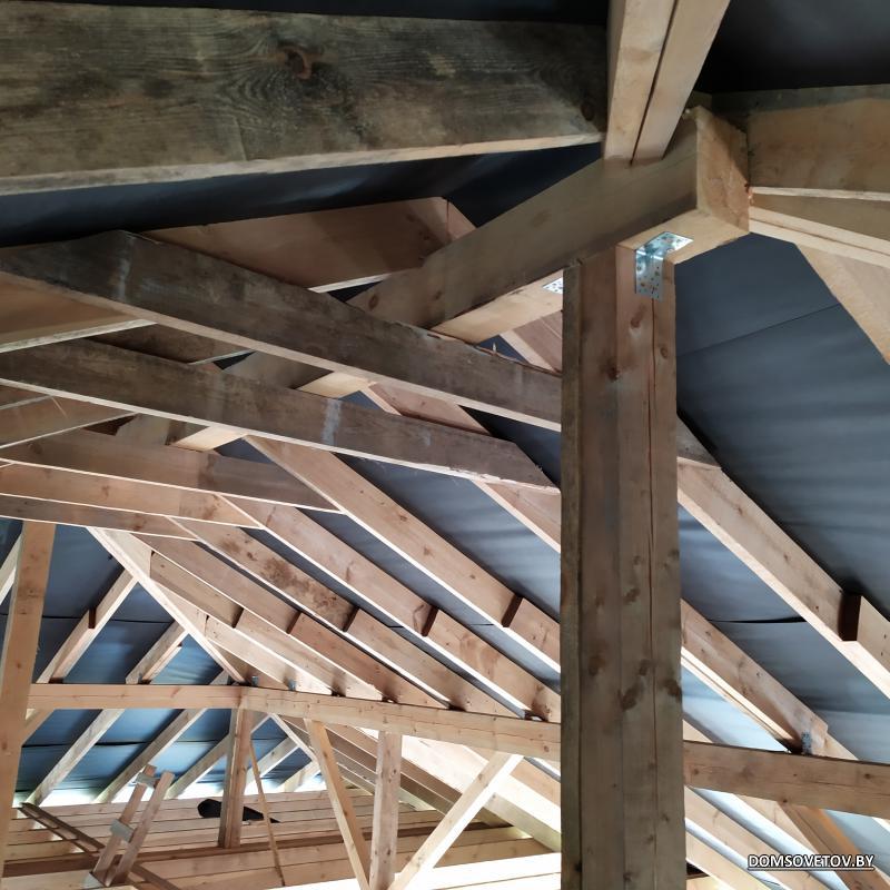

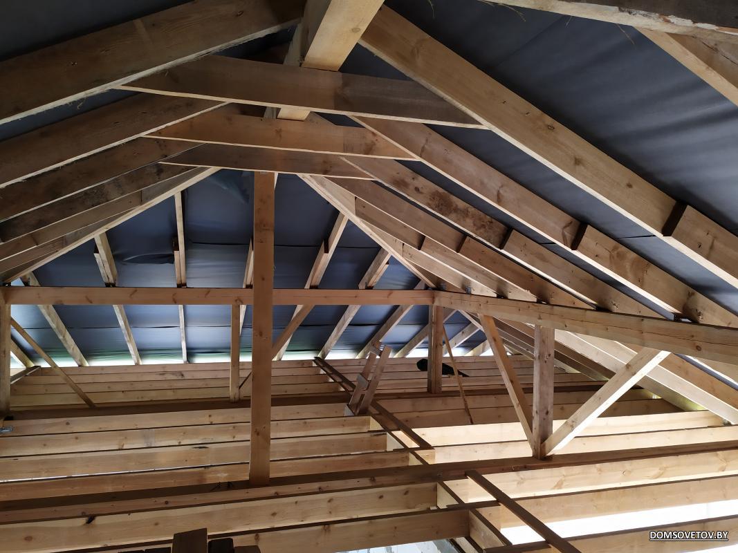

Андрей. 09.09.2019 23:22
Сделали крышу, выкладываю фото
http://www.domsovetov.by/imagehostin...6ac10b6e8d.jpghttp://www.domsovetov.by/imagehostin...6ac30303e9.jpghttp://www.domsovetov.by/imagehostin...6ac5240c54.jpghttp://www.domsovetov.by/imagehostin...6ac68b4669.jpghttp://www.domsovetov.by/imagehostin...6ac820c528.jpghttp://www.domsovetov.by/imagehostin...6acac8bc92.jpghttp://www.domsovetov.by/imagehostin...6acd1bbe1a.jpg
---------- Сообщение добавлено в 22:59 ---------- Предыдущее было в 22:52 ----------
http://www.domsovetov.by/imagehostin...6add15ac1e.jpghttp://www.domsovetov.by/imagehostin...6adeb31600.jpghttp://www.domsovetov.by/imagehostin...6ae07be803.jpghttp://www.domsovetov.by/imagehostin...6ae3bb5792.jpghttp://www.domsovetov.by/imagehostin...6ae5567982.jpghttp://www.domsovetov.by/imagehostin...6ae7589b86.jpghttp://www.domsovetov.by/imagehostin...6ae9119910.jpghttp://www.domsovetov.by/imagehostin...6aeae2e514.jpghttp://www.domsovetov.by/imagehostin...6aee6cbef1.jpghttp://www.domsovetov.by/imagehostin...6af0ec1973.jpg
---------- Сообщение добавлено в 23:02 ---------- Предыдущее было в 22:59 ----------

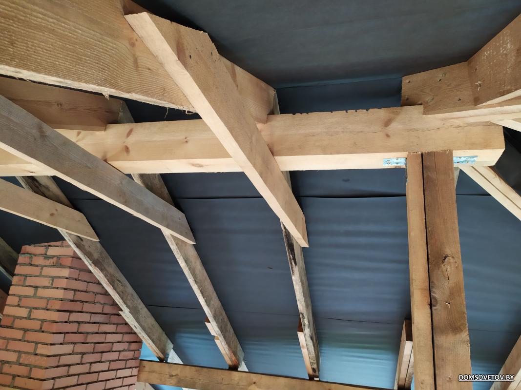

Немного тревожит, что отдельные стропила потемнели. Стоит ли переживать?
---------- Сообщение добавлено в 23:11 ---------- Предыдущее было в 23:02 ----------

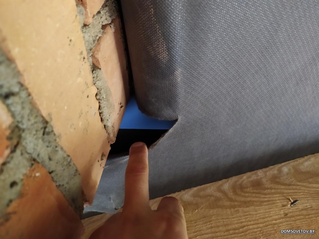

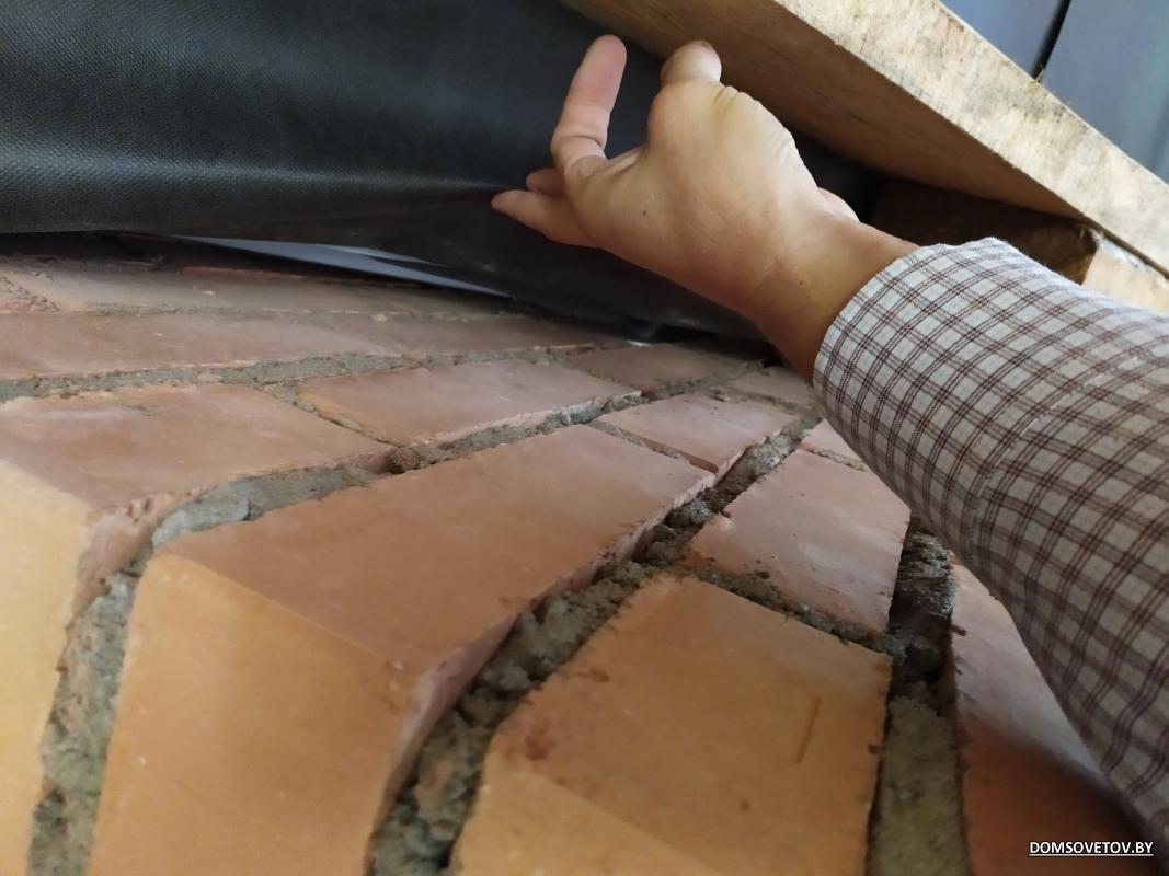

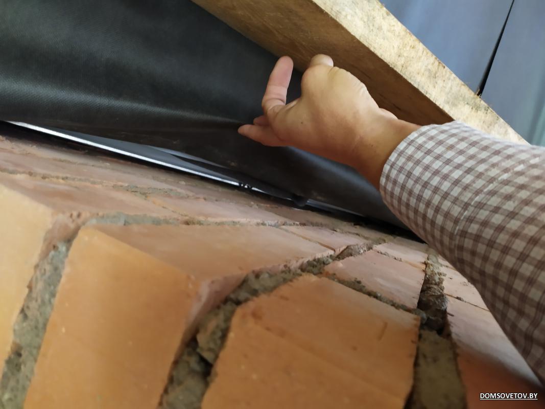

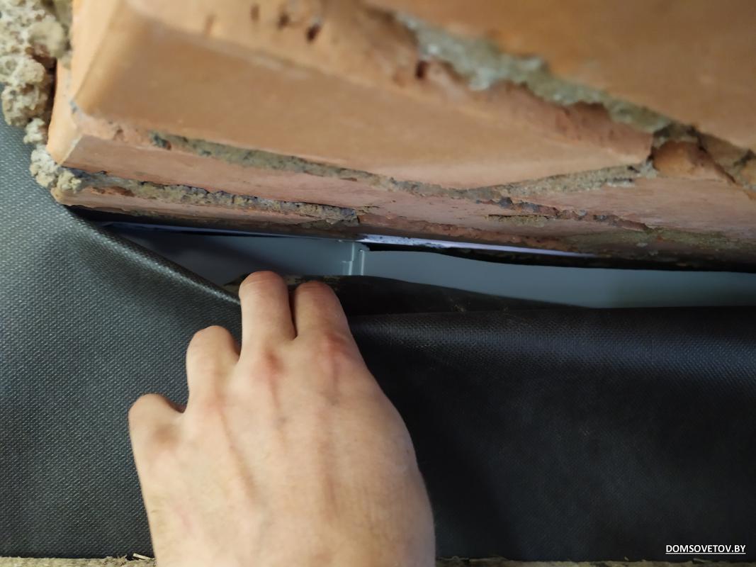

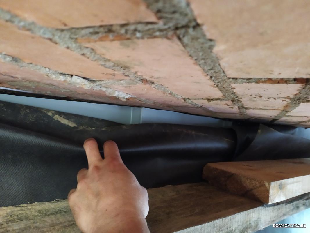

Также есть небольшие сомнения по поводу обхода кирпичной трубыhttp://www.domsovetov.by/imagehostin...6b11eef605.jpghttp://www.domsovetov.by/imagehostin...6b13e79108.jpghttp://www.domsovetov.by/imagehostin...6b16988416.jpghttp://www.domsovetov.by/imagehostin...6b19a13d14.jpghttp://www.domsovetov.by/imagehostin...6b1b58a4cd.jpghttp://www.domsovetov.by/imagehostin...6b1d952227.jpg
---------- Сообщение добавлено в 23:22 ---------- Предыдущее было в 23:11 ----------
При монтаже были применены только верхние планки примыкания.
Икс 10.09.2019 07:33
Дождь все покажет, наберитесь терпения.
purler 10.09.2019 08:04
А были бы плиты перекрытия и не надо было бы столько всего городить для подпорок.
По деньгам если считать всю отделку то выйдет в те-же деньги.
Деревяшки почернели т.к. дерево без обработки. Я мазал химией. Не знаю будут ли проблемы если оставите как есть. По идее дерево уже высохнет и останется чуть почерневшее.
В бане у меня пролет поменьше, 6 метров. Пока крышу ставили так конек тоже подперли, потом убрали подпорки. Может и у вас они не особо и нужны подпорки конька.
http://www.domsovetov.by/imagehostin...72e62d38a5.jpg
Андрей. 10.09.2019 18:05
@purler, возможно, но как уже есть. В целом качеством работ доволен. Единственное по этим стропилам - странно, что вообще почернели. Вроде и хранил с соблюдением всех правил, с проветриванием по лагам, сверху накрыты были пленкой. Месяц подлежали, потом обработали антисептиком. Но что уж сделаешь. Буду наверное как то шлифовать и заново обрабатывать.

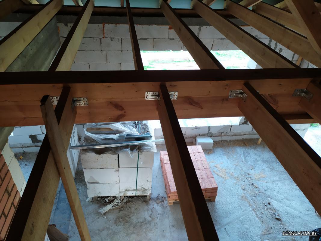

Makapoh 10.09.2019 18:30
а это надежно? http://prntscr.com/p4bts1 Чтобы быть полом мансарды?
з.ы. смотрю всякими межстропильными провисаниями мембраны никто вообще не заморачивается :)
Андрей. 10.09.2019 19:06
На мансарду я не замахиваюсь, по проекту это неотапливаемый чердак. Но даже при этом, учитывая, что на всех балках стоят блокировки, думаю, что надёжно было бы даже при условии мансардного этажа.
По мембране - согласен, нужно пробежаться, навести красоту))
Makapoh 10.09.2019 19:19
@Андрей., по мембране - поздно метаться. Она уже зафиксирована :)

@Андрей., а по правильному - провисания должны быть :) чтобы стекало "от стропил к центру", и соответственно от дырок в мембране к центру.
Схематично так
---------- Сообщение добавлено в 20:41 ---------- Предыдущее было в 20:34 ----------
http://files.builderclub.com/uploads...noy-plenki.jpg
Андрей. 10.09.2019 20:44
@Makapoh, ну как есть, так есть. Надеюсь, со временем эти, как вы говорите, "межстропильные провисания" появятся сами собой, под воздействием законов физики. А нет, значит так тому и быть
sergN 10.09.2019 23:06
во во.
потому мансарда-это йобань.
только холодный чердак
Lama 11.09.2019 03:46
@Андрей., я б наверно еще все же рассмотрел вариант фиксации ригелей на стропилах при помощи шпилек, 2 гвоздя это как-то совсем хило.
sergN 11.09.2019 08:44
@Lama, если это конечно не 250 гвоздь.
Андрей. 11.09.2019 22:43
@sergN, точно не 250, или 100 или 150

Подскажите, какой порядок установки вот такого центрального прогона (без подпорок) Крыша на беседку 6х4
http://www.domsovetov.by/imagehostin...13f5248483.jpg
Alex77 23.04.2020 12:27
Вот что нашел: Вся суть возведения этого вида стропильной системы сводится к строительству на временных опорах, которые демонтируются после окончательного раскрепления. Рама держится за счёт жёсткости и равномерного напряжения всех элементов.
sergN 25.04.2020 16:00
требуй запила/врубок косынок , а не тупо на гвозди
