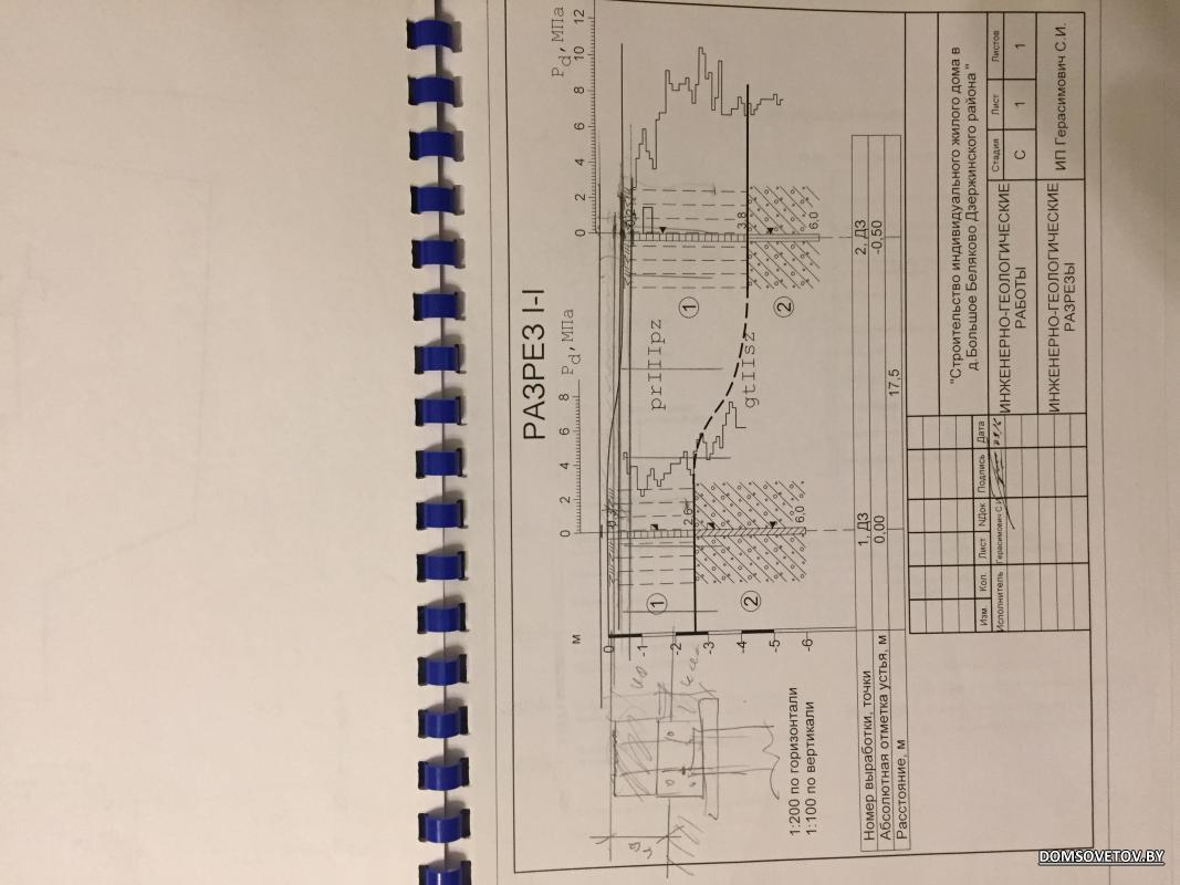

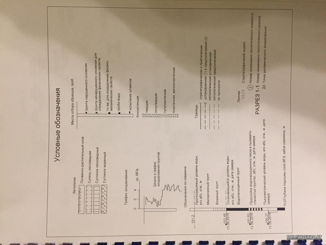

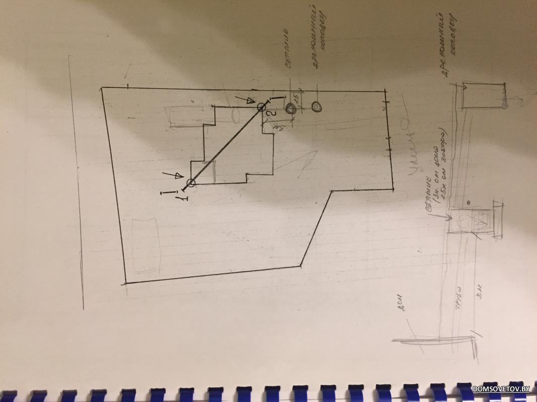

Ни разу не пожалел что сделал геологическое исследование грунта. В районе пятна застройки бурится несколько скважин, в моем случае глубиной 8 м, на каждом метре берётся грунт на пробу из каждой скважины, потом данные сопоставляют и составляют карту состава грунтов. На основании данных выбрали тип фундамента: свайно-ростверковый. Предлагали как вариант монолитную плиту, но от неё отказался по нескольким причинам: имеется некоторый перепад высот, в районе полуметра, соответственно стоимость возрастает в геометрической прогрессии, к моменту возведения фундамента не были подведены коммуникации, необходимость сразу сделать дренаж...
В моем случае до глубины 2 м в разных точках залегают разные грунты, а после 2 идёт однородный. Конструктор предложила как бы «прошить» неоднородный грунт сваями, то есть сделать их глубиной 2,2 м, чтобы все сваи опирались на однородный грунт...

geoden 16.01.2020 14:14
Сообщение от Dimagr (Сообщение 323980)
А какие характеристики грунтов. Можно глянуть ради интереса страничку с отчета ??? Судя по разрезу конструктор у вас эммм.. будем мягко говорить, не совсем шарит в грунтах. И сказал(а) вам полную лабуду.
