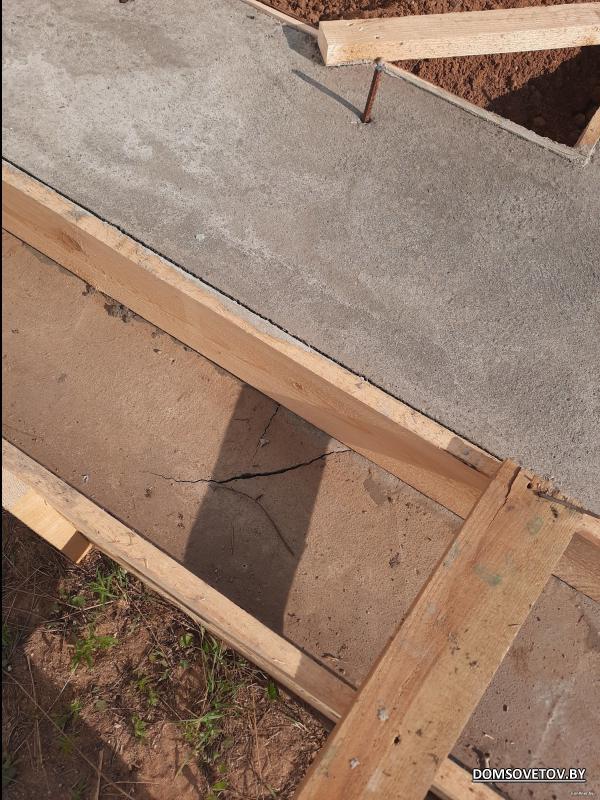

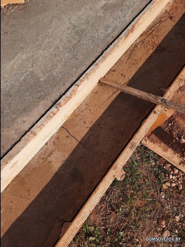

Добрый день. Делали крыльцо, но залили все плохим бетоном. Бетон был замешан из ПГС, в котором присутствовала глина. Сразу после заливки появились трещины глубиной 2-5см.
Первая ступенька, с которой проблемы, идет как свайно-ростверковый фундамент. По периметру 4 сваи, каждая 1м глубиной, диаметр 30см, завернута в РКПО 350. Лента шириной 40см и высотой тоже 40см.
Планирую поставить на две сваи по колонне из декоративного кирпича, примерно каждая по 700-800кг (с клеем и бетоном внутри), а также стропильная система и крыша из металлочерепицы.
Подскажите, надо ли как-то усиливать данный фундамент или того что есть на такую нагрузку достаточно?

diff 30.07.2020 10:05
Сорян. Не знаю почему так загрузилось.
http://www.domsovetov.by/imagehostin...709097c80.jpeg
http://www.domsovetov.by/imagehostin...70b34ff07.jpeg
http://www.domsovetov.by/imagehostin...70ca3c33b.jpeg

Scorpy 30.07.2020 15:15
@diff, я б на такой фундамент нічего не ставіл. укрыть пленкой і посмотреть как оно пережівет зіму. еслі разваліваца будет значіт убірать. еслі пережывет, то замазать дыры і жыть с этім.
diff 31.07.2020 06:56
Сообщение от Scorpy (Сообщение 326126)
Спасибо за совет, так и поступлю. В этом году все равно не планировал выводить колонны.
