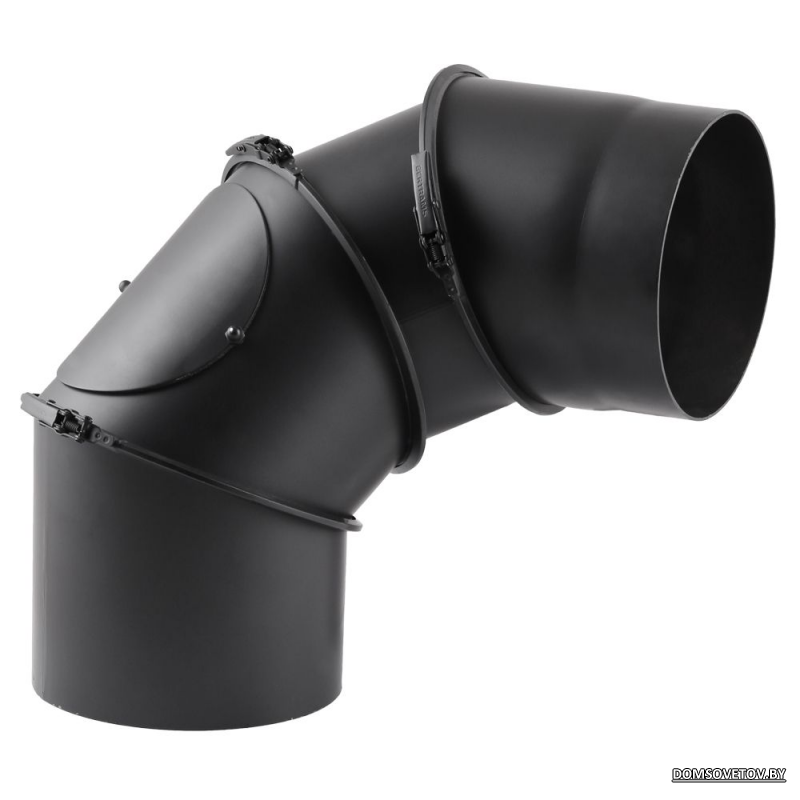

Ту часть дымохода, где «колены» ;) (понятно, если она находится внутри помещения) очень удобно выполнять из толстостенной (2 мм) черной дымоходной трубы и хитрых, «гибких» колен-отводов со встроенными ревизионными лючками.
http://www.domsovetov.by/imagehostin...739159de1b.png
