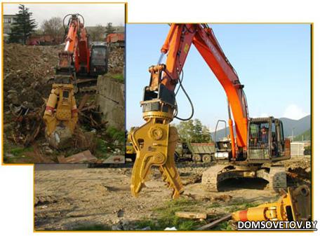

Однако использование гидромолотов при этих работах не всегда целесообразно, особенно при разрушении бетонных конструкций, имеющих металлическую связку в виде арматуры, сваренных швеллеров, уголков и т.д. К тому же следует отметить, что нормы по ограничению воздействия шума и вибрации также не позволяют в полной мере осуществлять их эксплуатацию вблизи жилых домов и в ночное время.
http://www.domsovetov.by/picture.php...&pictureid=869

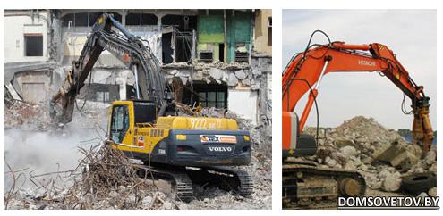

С этих позиций более эффективными сменными рабочими органами являются гидрокусачики (гидроножницы). Преимущества, заложенные в их конструктивные исполнения настолько очевидны, что можно с полной уверенностью сказать, что это наиболее важный и нужный рабочий орган гидравлического экскаватора при выполнении работ в строительстве при сносе ветхих зданий и сооружений, а также высокоэффективный в чрезвычайных ситуациях при разборке завалов разрушенных зданий взрывом или землетрясениями.

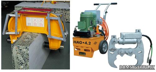

Конструктивно гидрокусачики (гидроножницы) состоят из корпуса, к которому крепятся режуще-ломающие части, так называемые «челюсти», в свою очередь приводимые в действие двумя гидроцилиндрами или одним, в зависимости от конструктивного исполнения самих ножниц.
Более мощные с точки зрения развиваемых усилий, гидроножницы выполнены с двумя гидроцилиндрами, что позволяет челюстям воздействовать на материал разрушаемой конструкции с двух сторон и значительно повысить эффективность разрушения.
Современные гидрокусачики (гидроножницы) оснащены механизмом поворота, который обеспечивает дополнительную степень свободы и тем самым дает возможность машинисту гидравлического экскаватора выполнять работу в труднодоступных местах рабочей зоны.
http://www.domsovetov.by/picture.php...&pictureid=870
«Челюсти» гидроножниц, как правило, имеют разрушающую и режущую части, что позволяет без замены рабочего органа выполнять все необходимые операции в едином технологическом цикле.
Развиваемые гидроцилиндрами усилия на режуще-ломающих частях могут достигать значительных величин, до нескольких сотен тонн, а учитывая их концентрированное приложение, материал легко разрушается. Режущие элементы гидроножниц съемные и легко меняются в случае их затупления или поломки.
